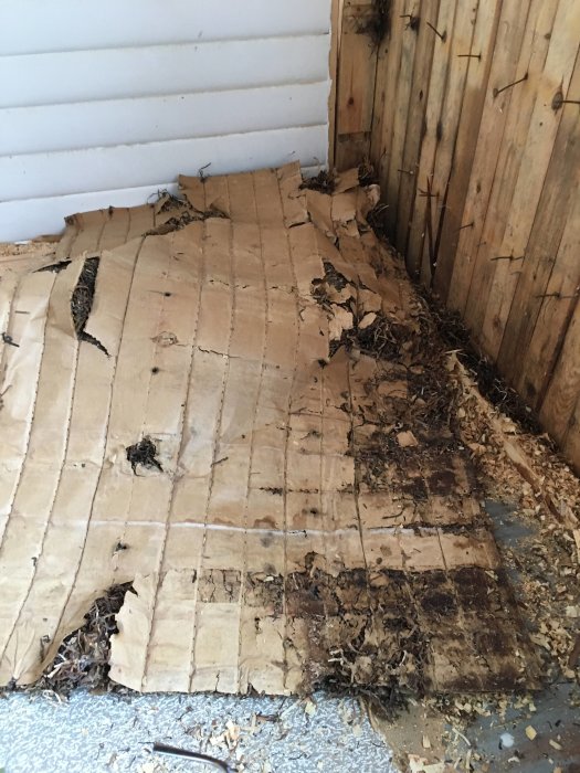

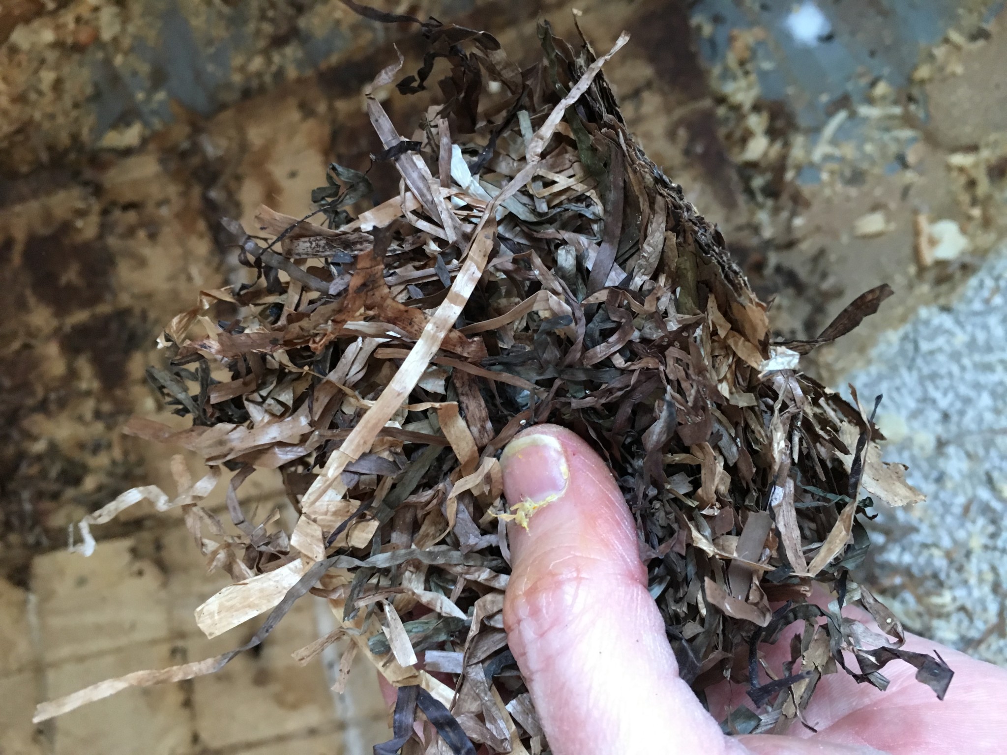

Håller på att totalrenovera en sommarstuga och har stött på ett spännande material som jag aldrig sett förut. Det sitter där vindpappen borde sitta men det är som en tjock matta av kraftpapper med tunna pappersremsor som påminner lite om tobak. Är det isolering eller vindpapp eller både och?
Huset är gammalt men flyttat och uppfört där det står nu i början på sjuttiotalet.
  • Sliten och skadad matta av kraftpapper med pappersremsor, liknande gammal isolering eller vindpapp, i hörnet av en stuga.
  • Hand håller en tjock matta av sammanpressade kraftpappersremsor som liknar tobak, möjlig isolering i en stuga.
Sopravap kraft?
Träullsisolering med vindpapp.
