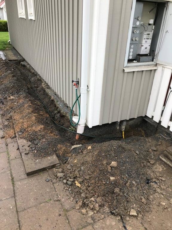

Härom dagen var en firma här och grävde för att dra in "öppen fiber" till vårt hus.
Huset är en 1 1/2-plans villa med "platta på mark" byggt typ 1990.
Under el-skåpet på utsidan, så grävdes tydligen ett schackt för att nå kanalisering från gamla telekablar och sedan schacktades det längst med husgrunden till dit som fibern senare ska komma in.
Efter att jobbet var utfört, så fick jag se att det även var uppgrävt (och slängt i min soptunna) en del material från typ isoleringsskivor - typ 5 cm tjocka, som på något sätt måste ha kommit från när de schacktade för att nå kanaliseringen för fibern och schaktat längs med husgrunden.
Så jag uppfattar det som de måste nästan ha suttit längs med husgrunden, nergrävda typ den bit av husgrunden nedanför själva el-skåpet.
Vad kan dessa isolerskivor/material fyllt för syfte och vad innebär det att de nu tydligen tagit bort dessa?
Typ 5 cm tjocka och kanske bitar a' 40x20 cm stort (var iallafall det som jag hittade som de hade slängt undan).
Som sagt, huset är en 1 1/2 plans villa med platta på mark från 1990.

Huset finns i Torslanda, alltså längst väster ut på Hisingen (Göteborg) ;-)
Vintrarna kan ju vara lite varierande här ute, i vintras var det ju dock jättekallt under en lång period i februari.
Det är ju lite "spännande" att de som grävde "schaktet" för fibern plockade bort så mycket av detta och som det ser ut inte ersatte det med något..! :-o
De grävde som sagt ett smalt "schakt" (typ 30 cm djupt) strax utanför husgrunden, men alldeles nedanför el-skåpet grävde de nog ner lite djupare för att nå den kanalisation som t ex tele-kabel redan gick i.
Antar att det kan ha varit där som man gått ända in mot husgrunden och nått detta.
Men sitter det alltså troligtvis sådan stenull längs med hela grunden en bit ner?
Är det då så himla lyckat att de plockat bort såpass mycket av det som det här???

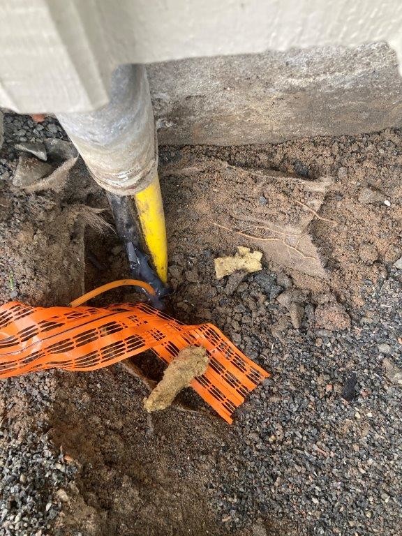

Nu fick jag lite bilder från firman som grävt fibern här intill huset, lite dokumentation vad de har gjort.
På den som är mer närbild, så syns det ju lite spår av det där materialet.
Jag förstår dock inte riktigt vad dessa stenulls-plattor har för syfte här och inte riktigt konsekvensen av att de nu plockat bort det för mig?
Det går ju in lite annat där också under el-skåpet - både el och säkert lite längre ner ligger nog typ vatten/avlopp.
Jag är ju bara lite "orolig" över att ifall nu dessa stenulls-skivor (eller vad det nu är) isolerat mot grunden eller mot något annat - och att det får någon form av konsekvenser.
Fiber-firman som grävde kände inte till det alls, de menade att det säkert var någon form av "fylle", och att man inte alls har sådana material där.
Som sagt, svårt att förstå konsekvenserna av det - och jag tror inte riktigt att isoler-skivorna / materialet har hamnat där av någon "slump" som någon form av "fylle"

Tack @Centano Huset ligger som sagt i Torslanda.Centano skrev:
Det är ett vanligt 1 1/2-plans hus med platta på mark från 1990.
Ska jag då bara "godta" att fiberfirman som grävde helt enkelt bara har slitit bort typ dessa bitar av denna isolering och inte ersatt med något annat???

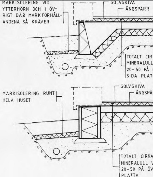

Frågan är hur mycket vatten isoleringen har sugit upp och därmed hur mycket den isolerar?
