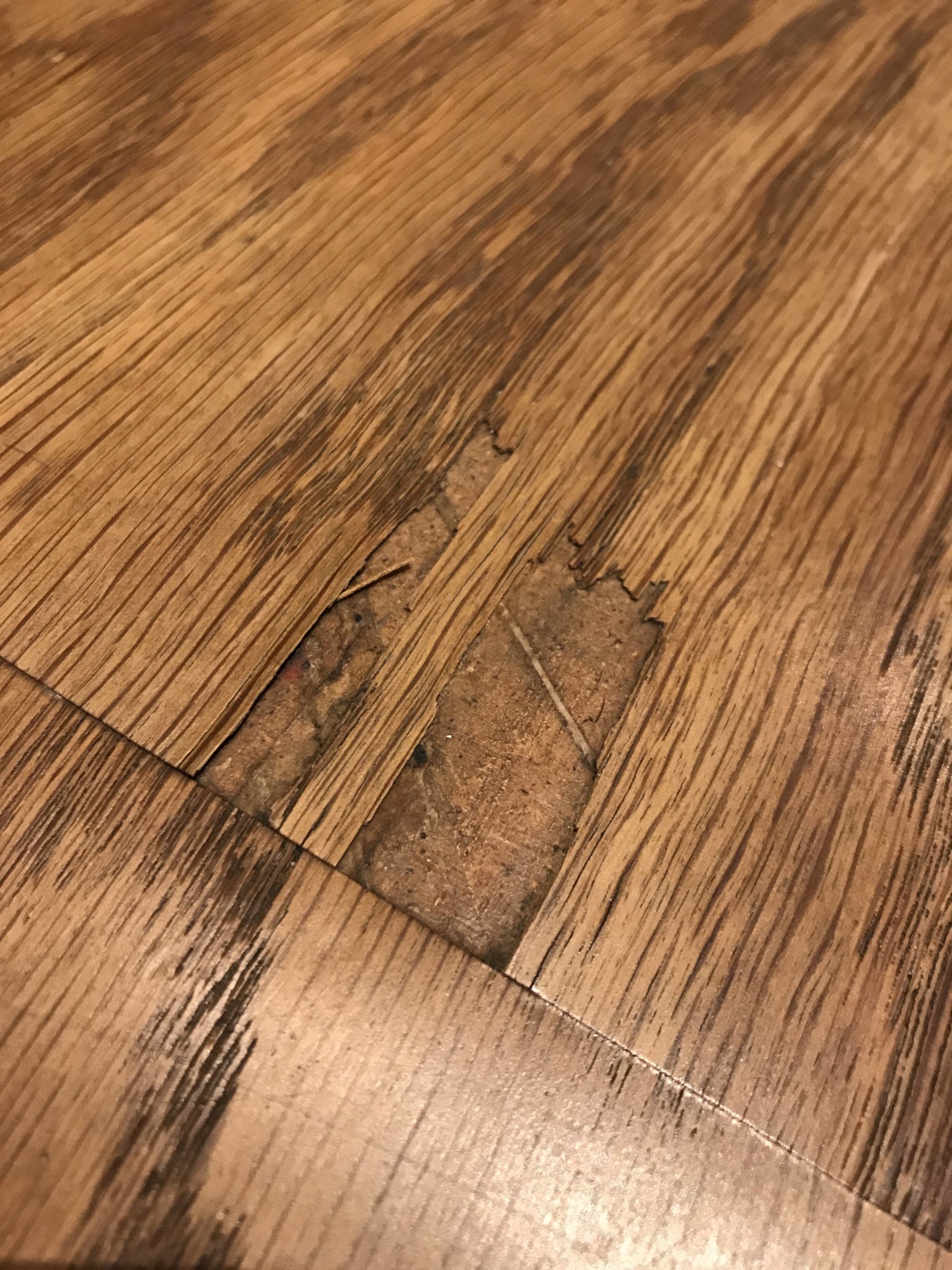

Har flyttat in i hus och tänkte byta ut, eventuellt behandla golvet i köket. Vet inte så mycket mer än att golvet byttes för cirka 10 år sedan. I prospektet står ekparkett men efter att ha sett denna skadad och hur tunt översta skiktet är blev jag fundersam.

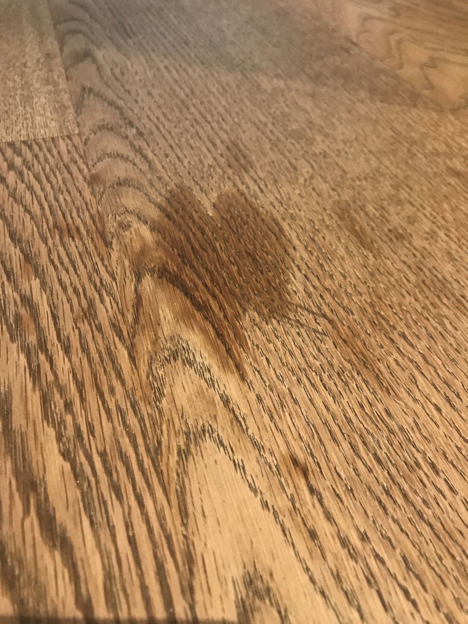

Tacksam om någon kunde hjälpa en hus-nybörjare vad exakt detta är för golv. Är det laminat? Vi har fått flera fuktfläckar på det vilket också syns på ena bilden.

Städat med för våt mopp är det gjort. Inte laminat.
Fanergolv. Det är ett tunnt träskikt på en stromme av träfiber.
Tack för svaren. Fanergolv låter väldigt rimligt med tanke på den tunna ytan och fuktfläckarna.
Är det helt uteslutet att det är laminat? Får man aldrig fuktfläckar på laminat även om det är gammalt?

Är nog bäst att satsa på utbyte.
Ett lamellgolv med ytterst tunt lager ek, är nog inte möjligt att slipa om med OK resultat.
Fläcken verkar finnas på en del av golvet där lacken är helt nedsliten. Om den inte torkar och bleknar på några timmar tror jag mera på fett än vatten.
