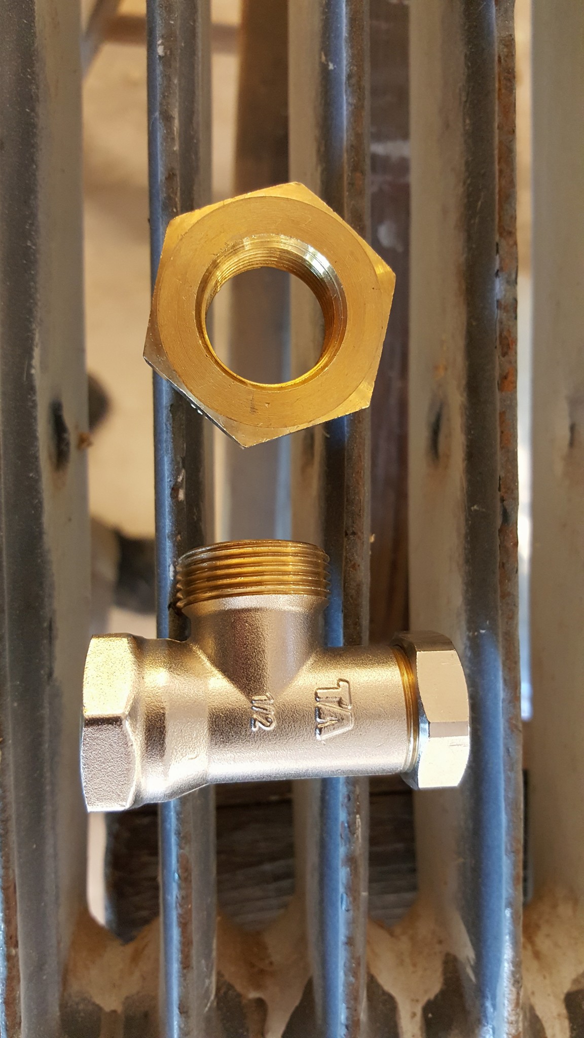

Provmonterade en bussing G25xG15 och tänkte att returventil 1/2" skulle passa perfekt men den utvändigt gängan verkar för stor ca 21mm medans den invändiga mäter 19mm. Skulle jag haft en annan bussing?
En bussing och en returventil framför en radiator, storlek på gängor matchar ej.
Kopplingen passar inte som det var tänkt
Bygger det inte lite mycket? Är det inte bättre att montera returventilen direkt i bussingen eller är det någon funktion jag inte förstår?
Det blir lättare att både få dit elementet och ta bort det i framtiden eftersom den muttern är lekande. Men visst, det bygger väl en 15 mm till.

Det är så man installerar radiatorer. Både "förr" och nu.

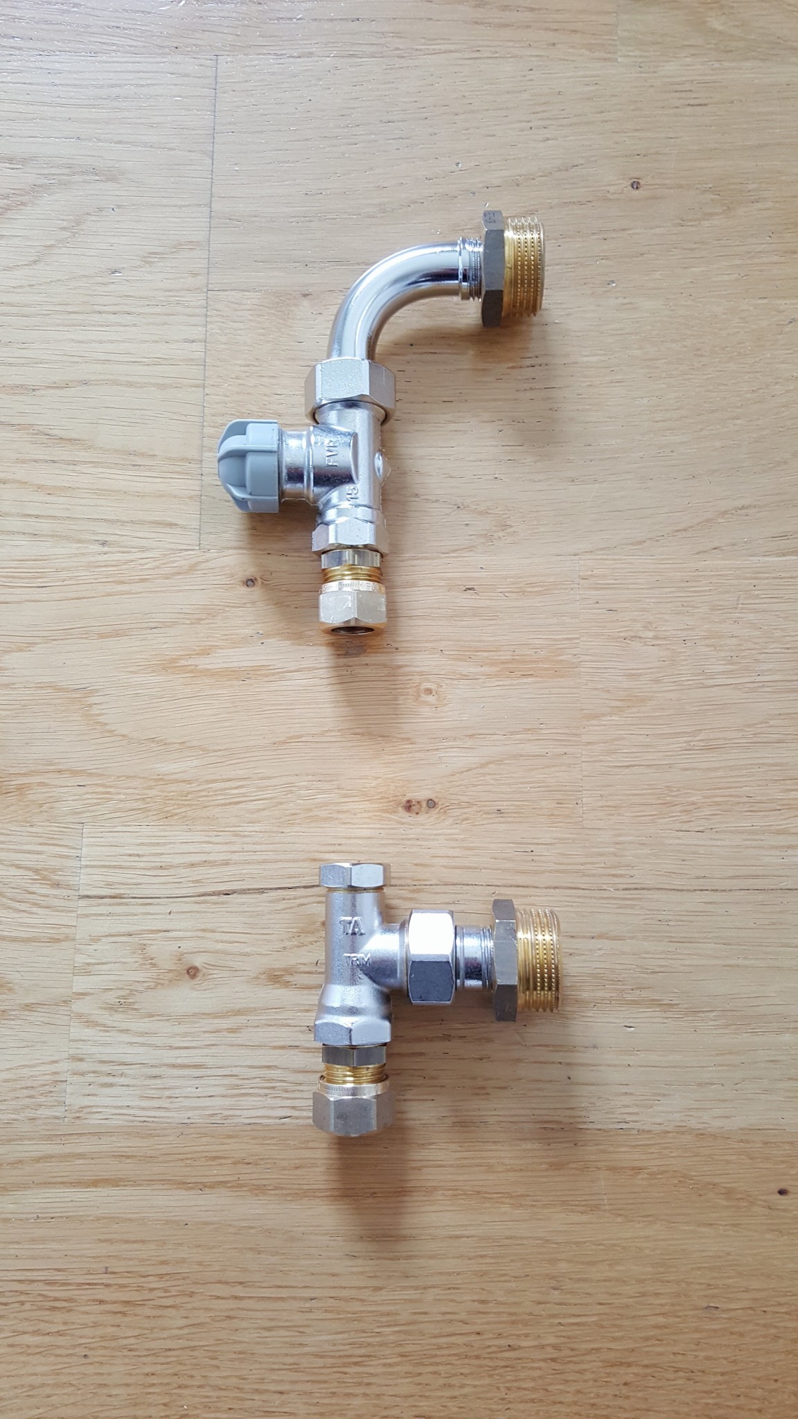

Nu har jag provmonterat lite och det ser ut att passa. Som tur var hade jag som sagt sådana där nipplar med lekande mutter hemma.
Jag ska nog byta den gula klämringskoppling till en belagd variant så blir det lite snyggare.
Provmonterade rörkopplingar med nipplar och klämringskoppling på trägolv.
