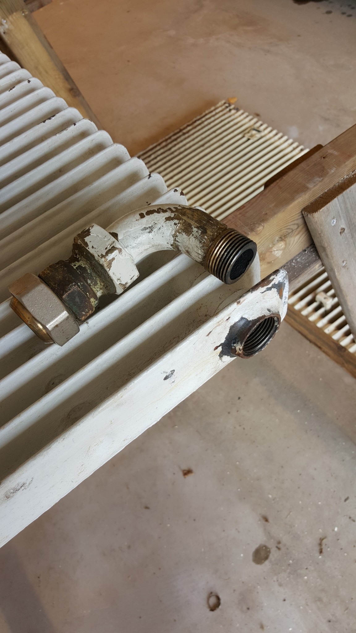

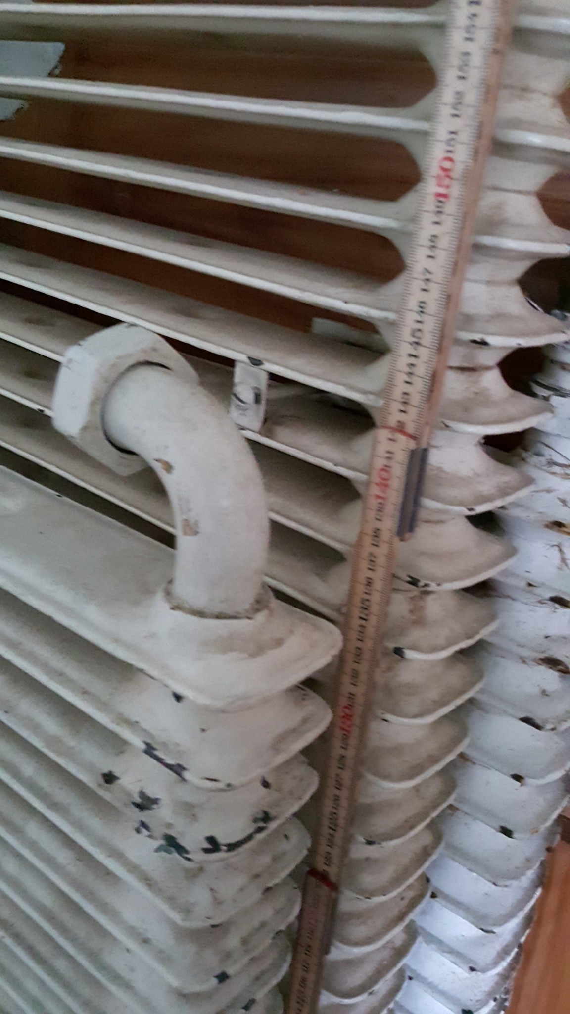

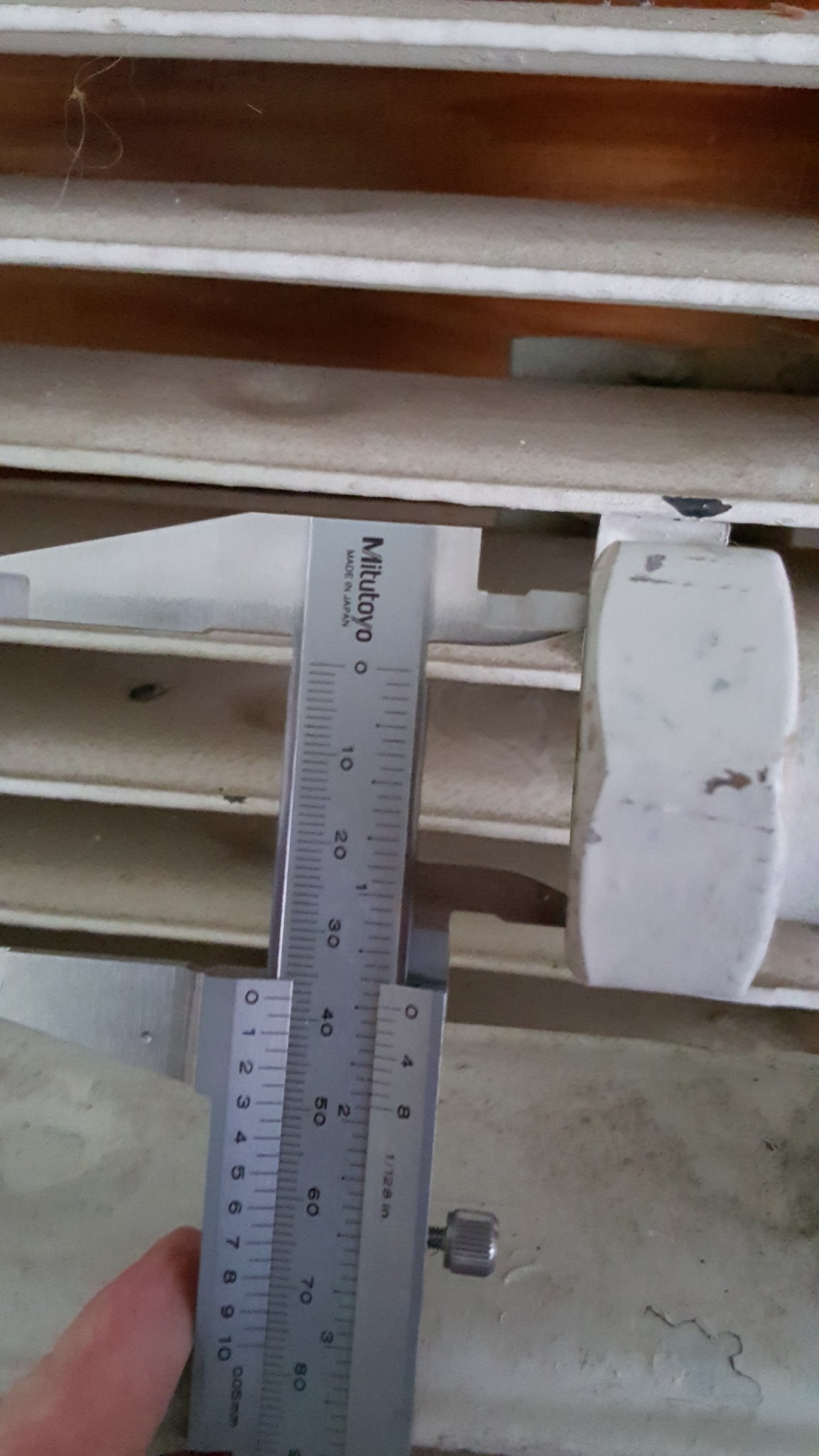

Jag har två gamla element jag tänkte sätta i garaget men jag blir inte klockan på vilken anslutning jag ska ha. Jag mäter ca 38mm invändigt, se bild. Vad kan det vara R1 1/4"?
Mätning av en elementanslutning med en skjutmått visar ca 38mm invändig diameter.
Ca 38mm
Mätning av gammalt elementrör med måttband visar ungefärlig invändig diameter på 38mm.

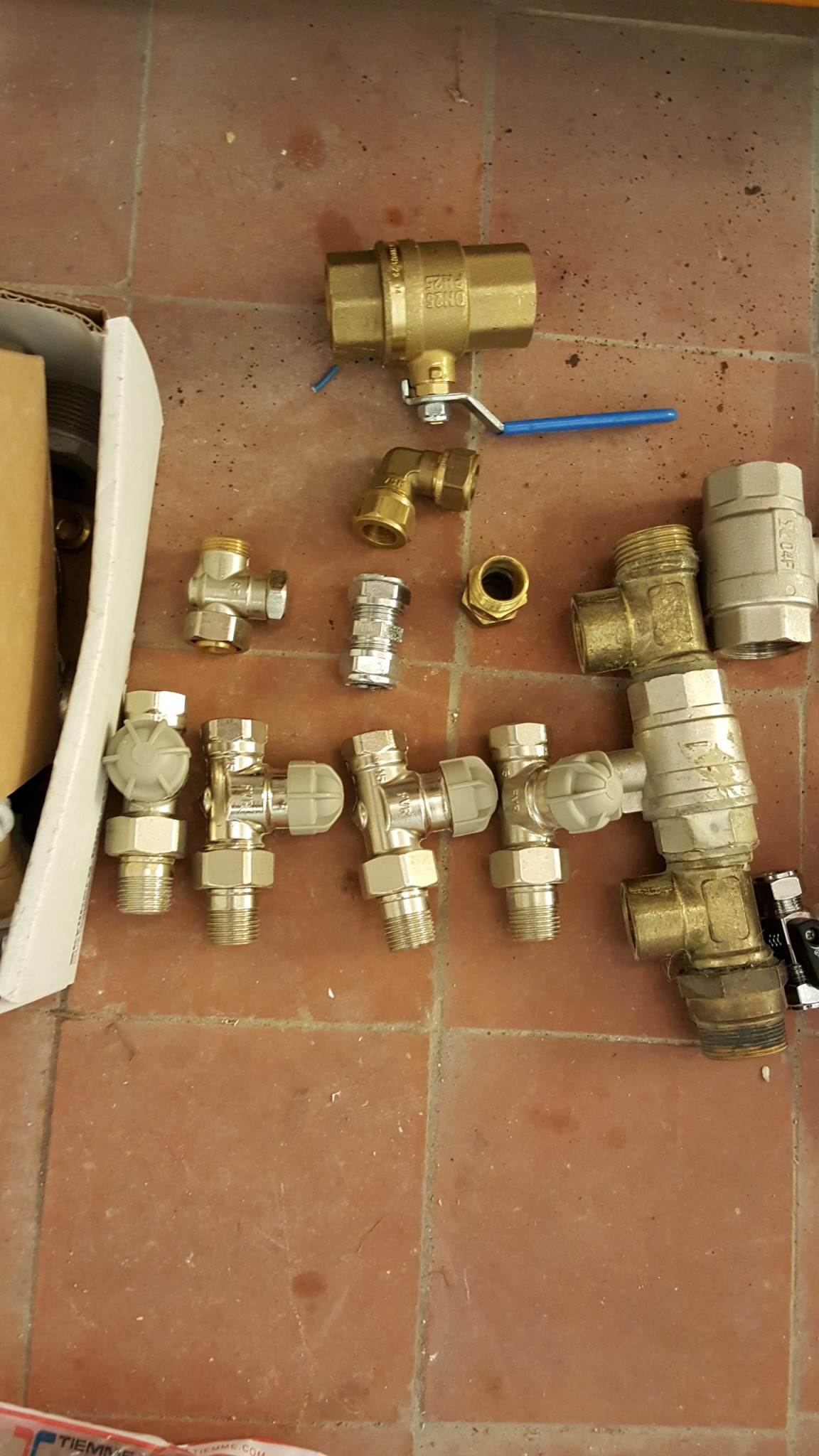

Tanken är att sätta en bussning till ett ventilhus märkt 15, se bild.
Rörkopplingar och ventiler på tegelgolv, till synes avsedda för VVS-arbete eller liknande installationer.
Tror detta är rsk 4806075 15R
Vad sjutton skall det vara för bussning?

Den muttern är tilltänkt att täta koniskt på en termostat.
Gänga loss hela böjen och mät gängan där. (Det går!) Köp en passande bussning och montera en ny böj med mutter fast i rätt storlek som passar direkt på termostaten!
Så du tror man kan skruva loss röret? Det vore ju det bästa. Jag tyckte det inte såg lika ut som på övriga radiatorer jag har. Jag ska ta fram radiatorn och prova.

Det går. På med rörtången!
Eftersom som det ser ut att vara lin/linolja och gammal färg underlättar det om du har möjlighet att värma lite innan du lossar.
Krilleman
Ser ut att vara 25-gänga. Inga större problem.
Det gick med lagom mycket våld. Den släppte precis när jag var beredd att ge upp!

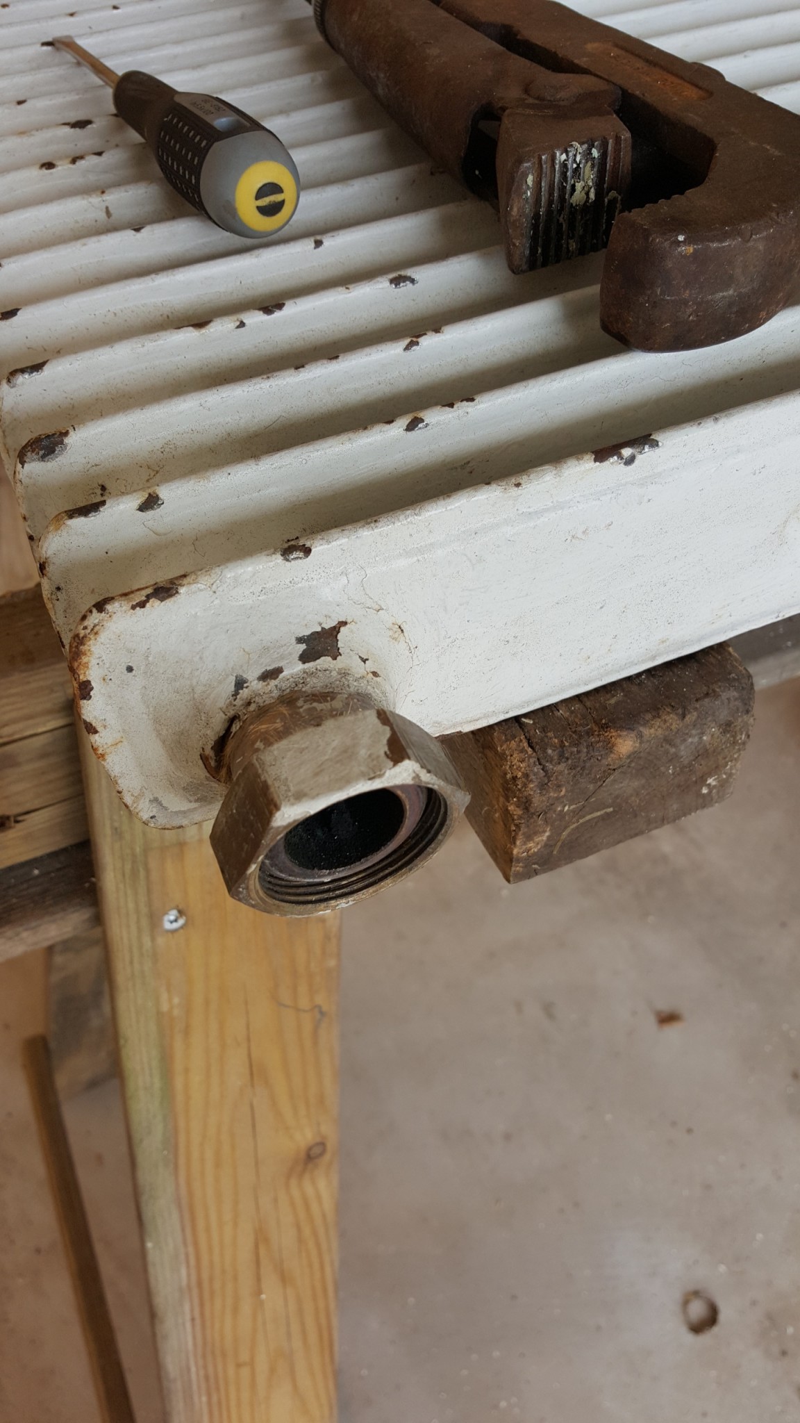

Hur gör man med returen? Denna har ju en stor lekande mutter. Ser inte ut som jag får plats rörtången bakom. Helst skulle jag ju vilja byta den mot något smidigare.
Radiator med borttagen mutter, rörtång och skruvmejsel på ett trästycke.

33mm = 1" eller 25.
Ögonmåttet är tydligen kalibrerat! :D

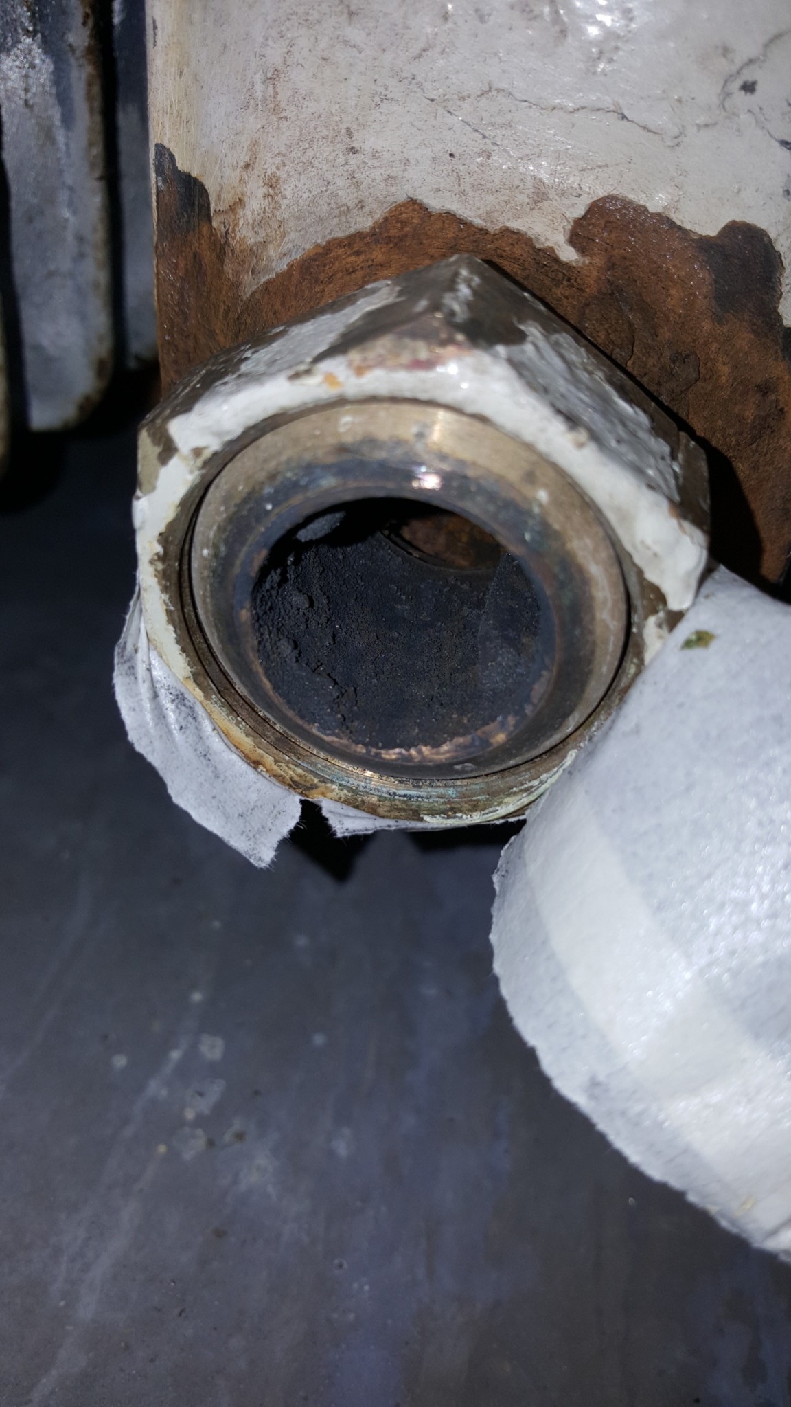

Finns det två spår invändigt i returen på nippeln?
Menar du att R25 skulle vara 33mm utvändigt?
Så här ser returen ut. Verkar vara en kona?
Närbild av en rördel med konformad anslutning täckt av rost och isolering.
Kona?
Krilleman
Precis. 25-gänga har ca 33mm i ytterdiameter.
Kan du mäta innerdiametern i nippeln. Det kan gå att få loss den med en sk. nippelnyckel som är till för ändamålet!
Aha, man drar alltså i de där två spåren invändigt du nämnde tidigare. Tog ett tag innan jag fattade det. Dags att dammsuga ebay efter ett verktyg då. Eller kanske försöka göra ett själv.

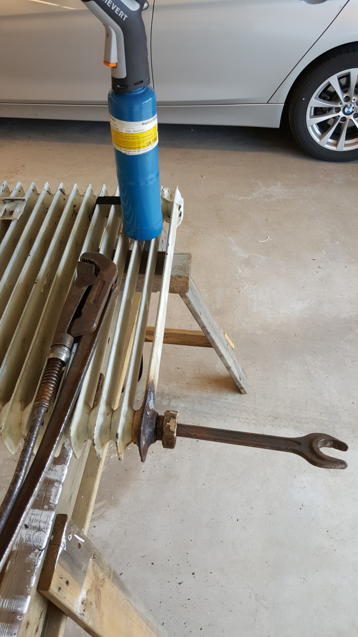

En värmepistol riktad mot en radiator med en rörtång och anpassad nyckel redo för reparation.
Där släppte den! Jag värmde på och hittade en nyckel med lämpligt skaft som passade samt rörtång.
