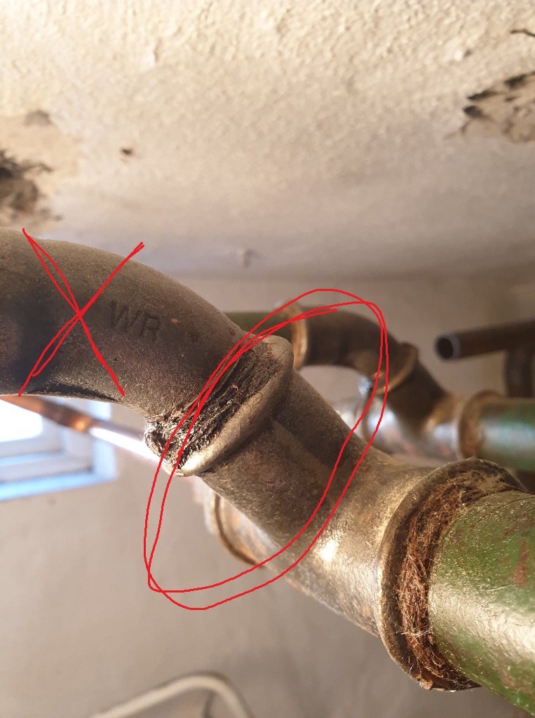

Håller på att ta bort en del gamla radiatorrör och vissa har 15mm kopparrör men en del är äldre rör förmodligen från när huset byggdes 1960. Jag skulle behöva plugga en ände på en T-anslutning där yttergängan på röret som går in i Tanslutningen är 27.5mm yttergänga. Så innergängan på Tanslutningen borde väl vara 27.5mm eller tänker jag fel?
Nu till frågan, vilken plugg passar min Tanslutning? Är det någon som kan på rak arm, eller behöver man mäta på annat sätt?
På bilden ser ni delen som ska bort som det står "WR" på och har ett rött kryss, det är alltså den synliga gängen på den delen som är 27.5 och jag behöver plugga där.

Du ska ha en propp.
Gissar på RSK 8070047 20R
https://www.rinkabyror.se/artikel/metall-propp-20/
Linda gängan med lin eller gängtejp och skruva i.
Kolla denna tabell.
https://www.rinkabyror.se/sida/hjalp/storleksguide/
Kolla denna tabell.

https://www.rinkabyror.se/artikel/svart-propp-10/ gissar att det är någon version av denna du behöver
Tackar, får prova R20, fast jag blir inte klok på att när jag mäter gängan så är den 27.5, och i tabellerna finns bara 27. Men får testa och se om det går att få dit ändåjanwide skrev:
Jag har upplevt samma sak när jag har hållit på och pulat men det brukar funka. Det känns som att värdena i tabellerna är lite avrundade eftersom det är olika måttsystem.Grillen skrev:
En plugg kan du köpa på närmaste byggvaruhus.
Lycka till!
Var iväg och köpte R20 plugg nu, men när jag mäter gängan på den så är den 26mm, och håller jag den mot röret så verkar det diffa 1-1.5mm. Känns inte som att den kommer passa på t-anslutningen, eller vad tror ni experter? Vill inte kapa rören i onödan då jag isåfall blir utan värme till nästa vecka.
Kapade ändå, och såklart att R20 passade perfekt
Man blir ju bara lite nojig när man inte kan mäta helt perfekt om det passar eller ej.
Men tack för snabba svar, nu är rören pluggade så man kan göra klart tills röris kommer hit och installerar allt annat
