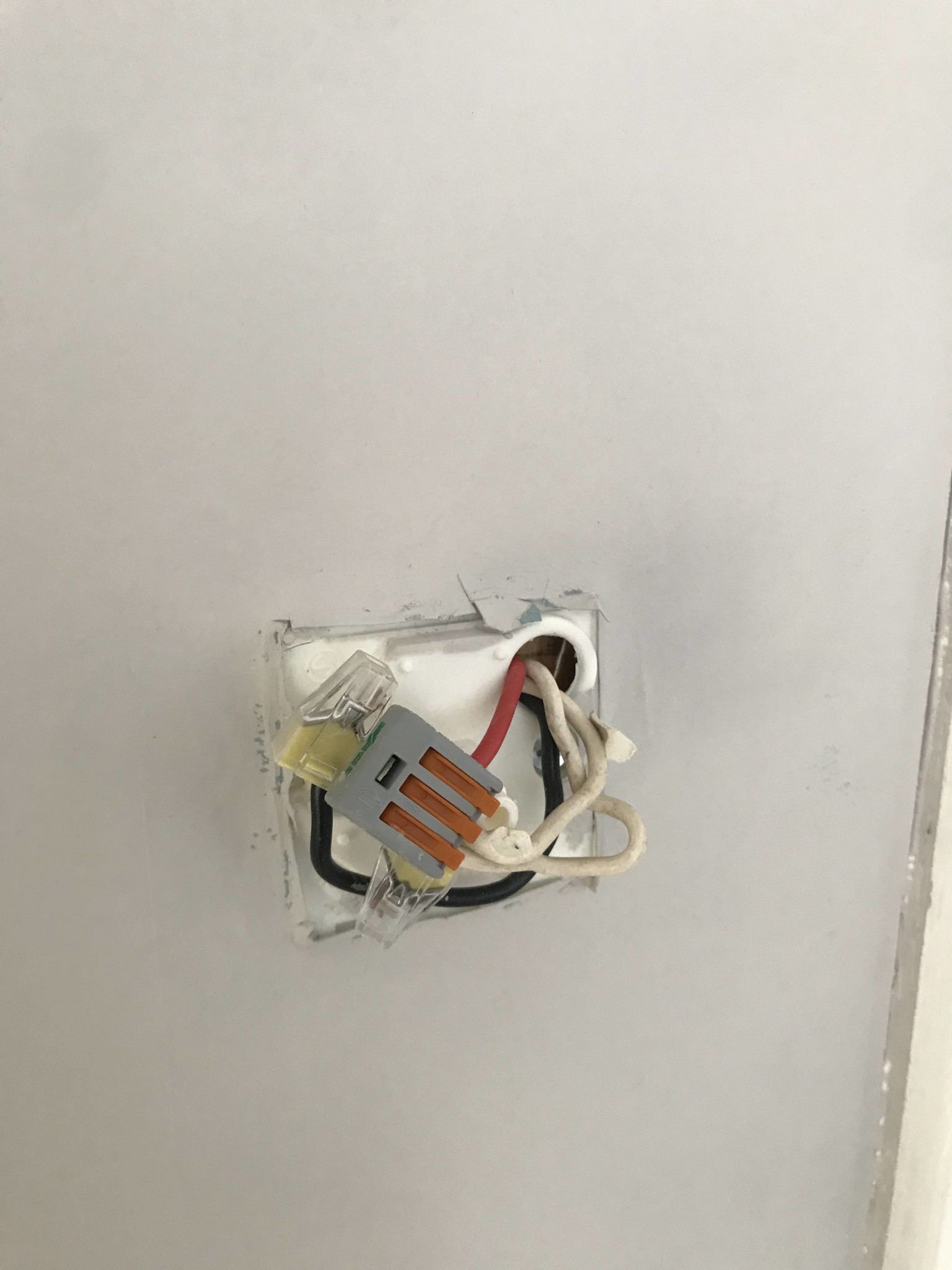

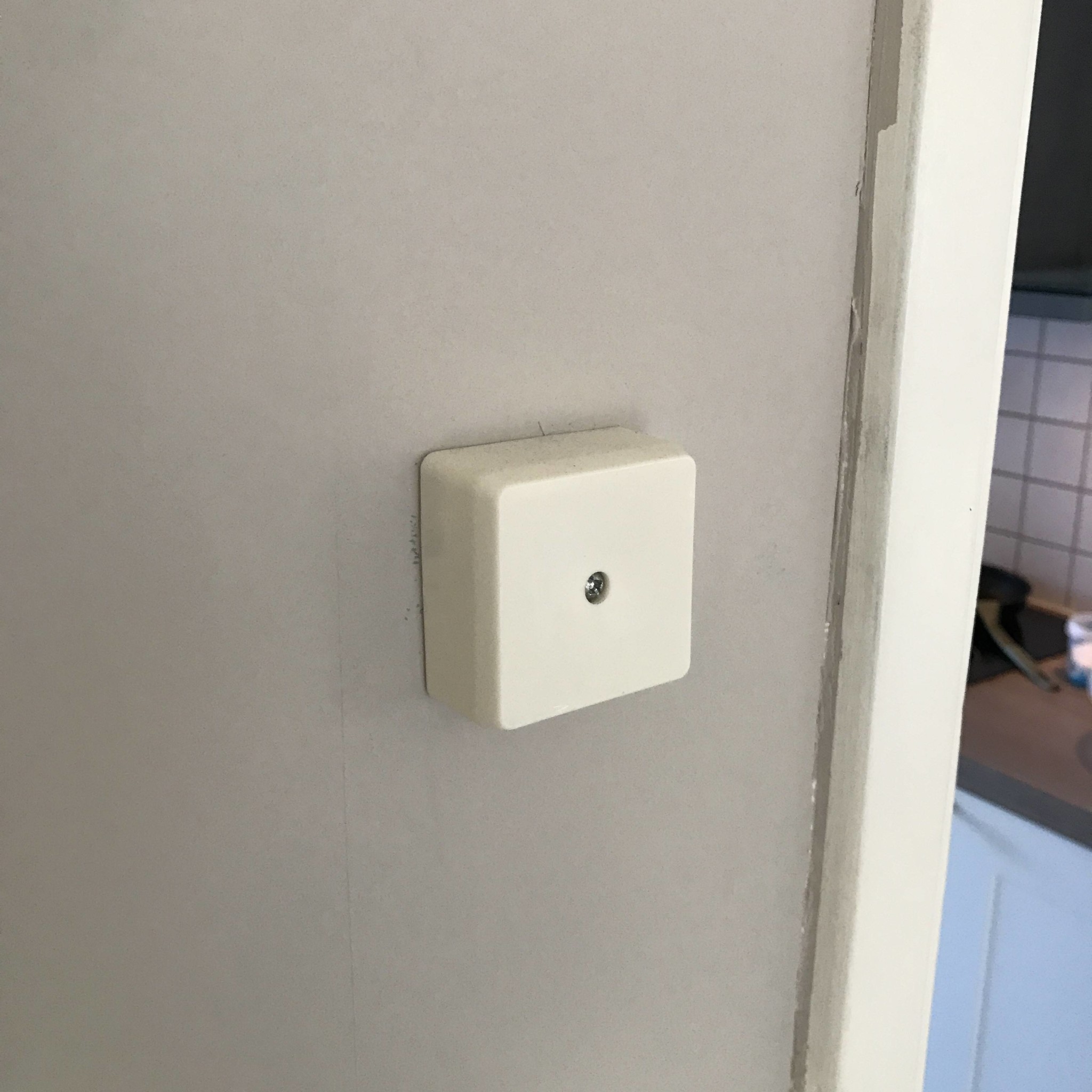

Vi har nyligen köpt ett hus från 1968. Jag är ingen hejare på el men vill iaf förstå hur det funkar. Min första fråga rör tre boxar/dosor som sitter i brösthöjd på väggen i hallen, matsalen och köket (se bild). Vad är det för något och vad fyller de för syften?
Tack på förhand!
Gammal vit rektangulär eldosa på vägg i ett hus från 1968.
Öppen eldosa med synliga elkablar och kopplingsklämmor på en vägg.
Ser alla likadana ut inuti?
Röd och svart slutar i dosan, vit är vidarekopplad, stämmer det?
Kanske suttit nån form av termostat där, som man tagit bort?
som sagt, hur ser det ut i de andra två?
min gissning är att dom är rester av strömbrytare som har tänt någon (en och samma) belysning med möjlighet att manövrera från tre platser...kanske belysning i en hall mellan kök och matsal?
Har du el-element så har det troligtvis suttit termostater där.

Det kan vara rörutlopp för vägglampa också. Kolla runt lite och se om du kan hitta någon dosa som de går till. Har du elritningar på huset?
El-Löken66
Gissar att det suttit termostater för elelement. Fasen hopkopplad när elementen bytts till sådana med inbyggda termostater, de parkerade ledarna är nolla till accelerationselementet och jord.
Men, som sagt, bara gissningar!!
Sitter det, eller har suttit, elektriska element?

Japp! Tack! Verkar vara koncensus att det är termostat
Japp, tack!
Har originalritningar från 1968, tveksamt hur relevanta de är längre efter alla hemmalösningar har strömbrytare på väggen som stänger av strömmen till vägguttag osv....
