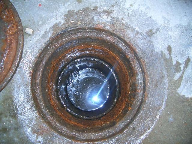

Har den i ett gammalt källargarage som jag just har murat igen så det kommer inte vara ngt fordon där inne utan bara
vara förråd. Det är en metallhink i som man kan ta upp och rensa(oljeavskiljare?)....men jag tycker det är lite dåligt drag i brunnen....vad ska man göra åt det?.....den är gissningsvis ~50cm djup......

har tagit ut allt och rengjort....ändå dåligt drag i den
....upptäckte också att i en rensbrunn som sitter bredvid med ett "vattenlås"
i metall som kommer utifrån(har varit avlopp utanför garaget) läcker vatten i bägge skarvarna...och detta vattnet kommer från
avloppet i huset trots att det ska rinna åt andra hållet??!!....har även porvat hälla utifrån och där är det också dåligt drag...?!....vad göra??!!..

Det kanske är läge att se över avloppssystemet och byta ut era gamla rör, samt proppa bort det som inte används.
Högtrycksspolning kan vara melodin om rören är igensatta. Det går ju även att filma rören för att konstatera vad som sitter i vägen och vilket skick piporna verkar vara i.
skar bort vattenlåset idag, ersatte det med plaströr och fick det tätt...sen så köpte jag en slang till högtrycken och spolade rent...vilken skillnad det blev...nu är det som nytt
....gissa om en sten föll från hjärtat...*phu*....så nu är allt bra igen. Samt
att den gammla ofunktionibla rensbrunnen/vattenlåset är utbytt mot ett som fungerar......
tack för hjälpen!!!
