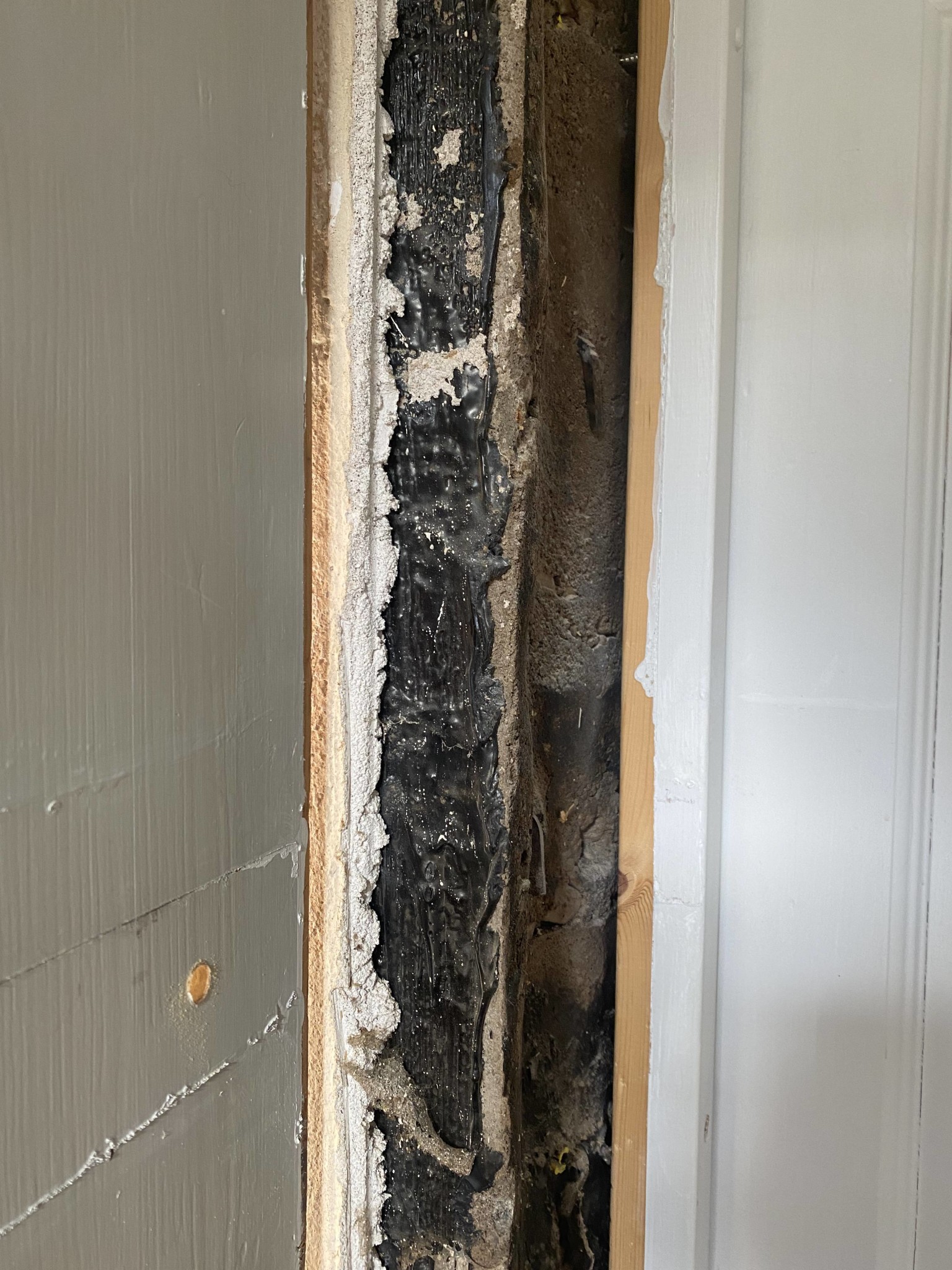

Har köpt ett hus från 1910-talet. Husets grund, stomme och några av innerväggarna är i betong.
Nu har vi börjat se över huset och har stött på följande beläggning i en innervägg. Någon som vet vad detta är? Och till vilket syfte? Beläggningen tycks inte vara utsmetad hela vägen upp på vägge.
Det är ju någon typ av tjärbeläggning tänker jag mig. Kan en sådan tjärbeläggning även innehålla asbest?
  • Innervägg med en delvis exponerad svart tjärliknande beläggning mellan betong och trä.
sunnis
Kan innehålla asbest det går inte att avgöra på en bild, men innehåller med all säkerhet bitumen och PAH. Vad är det ljusbruna till höger? fogmassa?
Ska det rivas så ta bort hela stycket det sitter på om det går. Då slipper du fundera på det.
