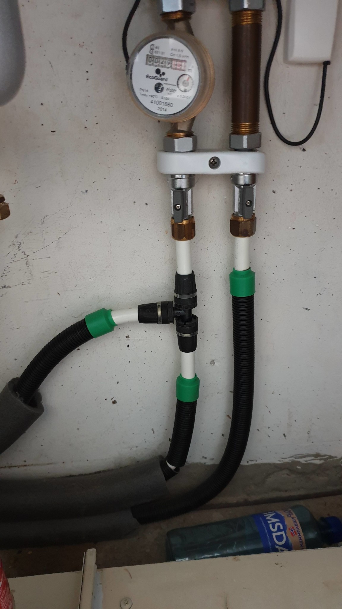

Normalt är det ju bara varmt/kallt när man ansluter en blandare. Varför finns här ett tredje rör draget, det är anslutet till varmvatten och finns i en 50-tals lägenhet.(anslutet till köksblandaren alltsa.)
Bild bifogas.
  • Vatteninstallation med mätare och tre rör varav ett extra kopplat till varmvattnet.
Är det inte till diskmaskin då?
Eller är det varmvattencirkulation i huset/lgh?
Nu såg jag bilden.
Borde vara vvc?
S0MMER
Bör vara som nino säger, vvc alltså med tanke på att mätaren sitter efter denna, hade det varit till någon förbrukande komponent hade nog mätaren suttit innan och diskmaskin ska inte ha varmvatten.
Ahhh, varmvattencirkulation alltså! Har aldrig hört tal om/sett sånt föut men det verkar ju helt logiskt. Läste till mig att i nyproducerade hus ska varmvatten komma inom 10 sekunder, då måste väl sånt här användas, detta gällde alltså en fastighet byggt på 50-talet och vvc verkar ha funnits där från början, inte dåligt att vara så framsynt vid bygget.
Tack för svaren!
Det där ser ut att vara mer moderna kopplingar och slangar än från 50-talet, men jag är inte säker. Min gissning är att vvc har tillkommit vid någon renovering efter byggåret.
Håller med (y)
VVC installerat vid stamrenovering tidigast 90-talet troligen ännu senare.
Vet inte om jag skulle kunna sova med den där t-kopplingen och rören oklamrade sådär........Den ser ut att vara i plast och det är ju som att tigga att den går av att installera på det där viset...
