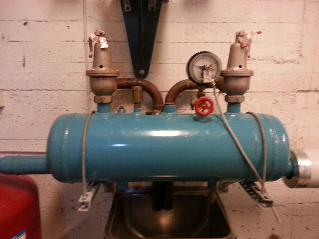

I fjv-centralen till våran BRF. Den sitter mellan exp.kärlet och själva värmesystemet. Anslutningarna t manumetern är avklippta men de verkar ha styrt ngt på 230V.
På "klockornas" vipparmar står det att man inte får lyfta dem för hand och från dem går det avrinningsrör till en vask under.
Så, vad är detta och hur ska man hantera den? Är den obsolet kanske?
Skulle dra en gissning på att det är övertrycksventiler.

Vilken pjäs! Ett samlingsrör från bättre tider.
Ser onekligen ut som säkerhetsventiler. Skulle en av dom öppna har inte det rostfria tvättstället? en susning att svälja undan. I mitten till vänster sitter en vanlig automatluftare.
Manometern med kabel du har på bild är en larmmanometer som kan tex larma vid lågtryck alt högtryck.

Kan det suttit panna där tidigare? Det är min vilda gissning iaf.
När kåken byggdes 1950 så eldade man med koks. Sedan olja. Nu är det fjärrvärme. Så det är nog riktigt med en övertrycksventilpryl ifall man övereldade så systemet kokade. Den har väl bara blivit kvar då den iaf inte gör ngn skada även om övertryck inte lär vara lika aktuellt längre. Men varför dubbla ventiler? Redundans?

Säkerhet, om den ena strejkar vid övertryck så fungerar (förhoppningsvis) den andra.
