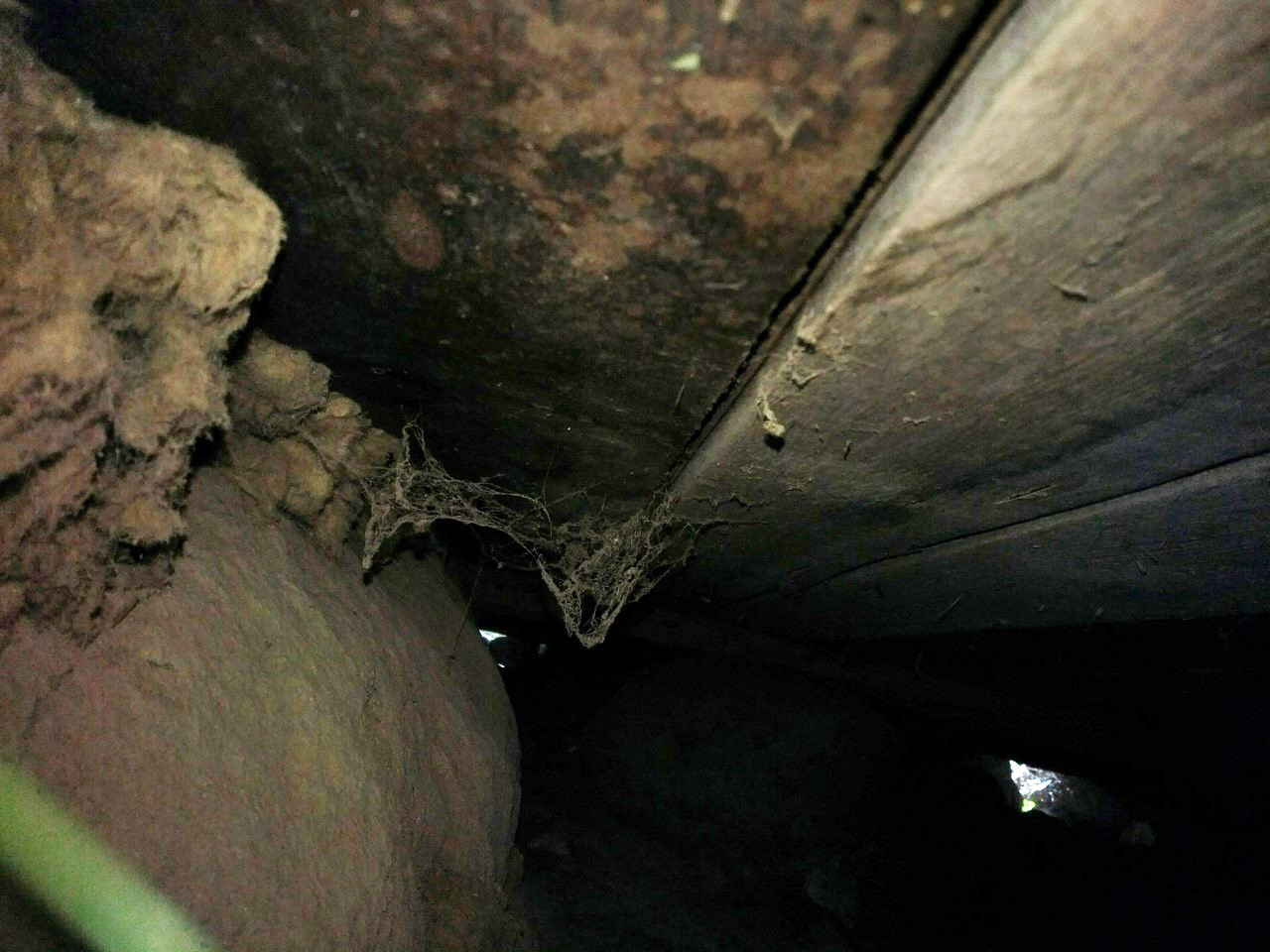

Fotade bilder under en låg torpargrund/stenmur och såg detta när jag kom hem och kollade i datorn?
Trodde först det var någon slags svamp?? När jag ljusade upp bilden vet jag dock inte. Men kan det vara golvisoleringen som blivit utdragen av gnagare möjligen? Vet att golvet är isolerat med någon glasull eller liknande. Trodde först det vita var svamptrådar?
Ser jag fel? Någon annan som förstår sig på vad man ser till vänster i bild??
Mörk bild på isoleringsmaterial som liknar svamptrådar under torpargrund, eventuellt skadat av gnagare.
Mineralull, gissningsvis har någon tryckt in det där för att täta en springa i blindbotten.
Gamla dammiga spindelnät är min gissning.
