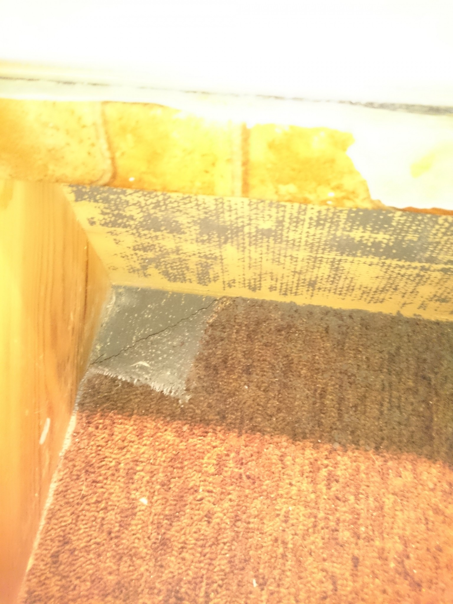

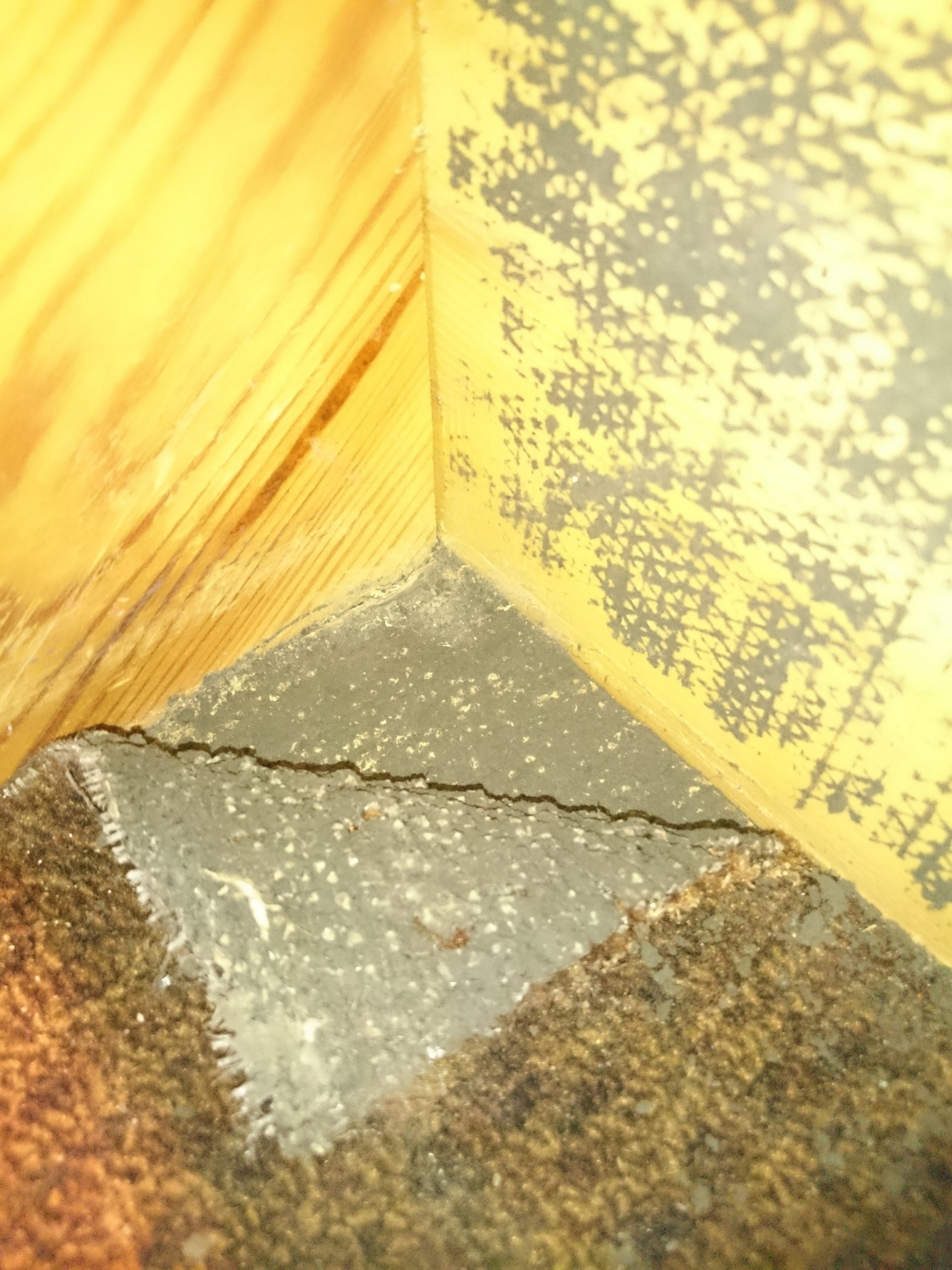

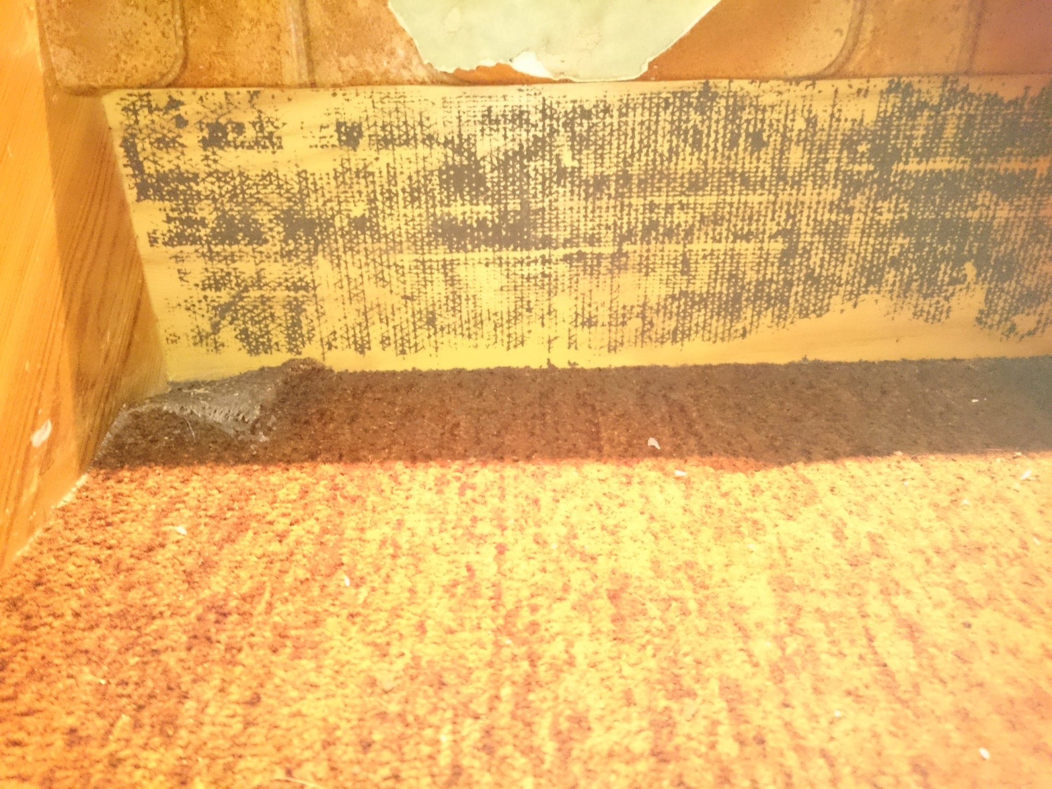

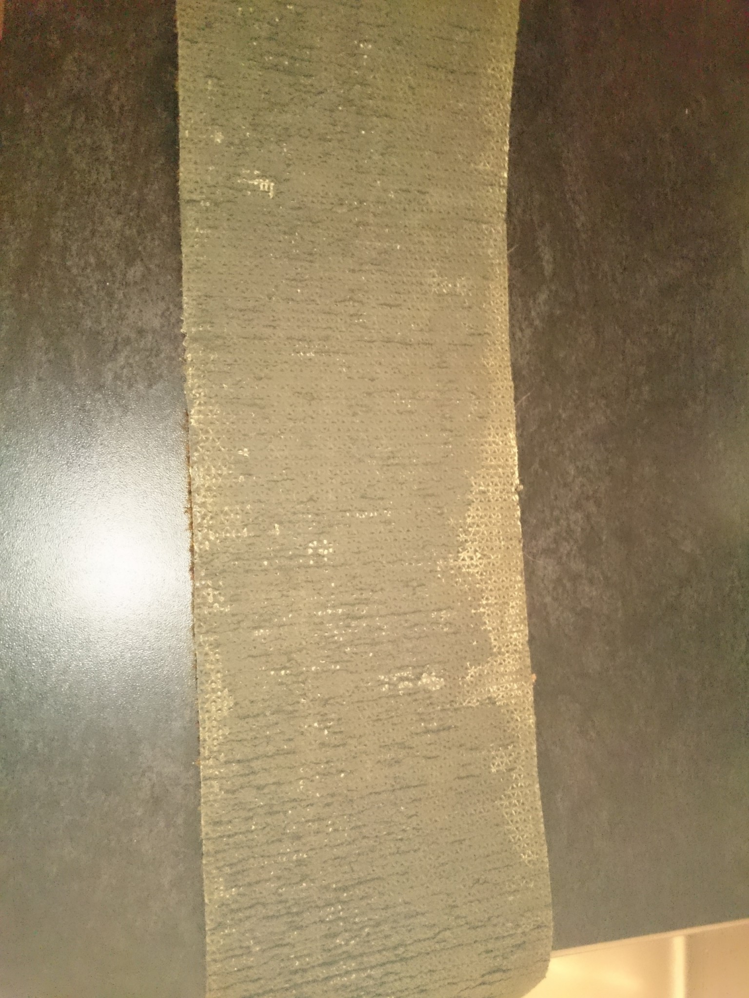

Köpte ett radhus för 3 år sedan, som har en fin heltäckningsmatta i trappen, och även ned på undervåningen en bit.
I trappen är det träunderlag, och på nedervåningen är mattan limmad direkt på betonggolvet.
Mattan är inte direkt poppis här hemma hos den andra parten, så tänkte att jag skulle riva bort den, och sen slipa trappstegen, måla och sätta på ngn slags filtmatta i halvmåne för att undvika att man halkar.
Iaf, började riva lite för att se hur bra den satt. Verkar inte vara några bekymmer att få bort den, men det fastnar ju en del när man drar i den.
Upplever att det dammar lite, men det kan ju vara mattan som är porös, ingen lukt dock.
Är det undersidan av mattan som fastnar, eller är det satt med ngn slags svartlim/tjära?
Huset är byggt 1972, misstänker väl att mattan är därifrån med typ.
Ser ut som lim?
Andy78 skrev:
Ser ut som lim?
Jo, men vad för lim? Är det svarta lim (dvs svartlim med asbest i), eller är baksidan på heltäckningsmattan som blivit kvar?
Tycker det ser ut som om mattan delar sig och att lim+en del av mattan blir kvar på golvet.
Christian Karlsson
Det är omöjligt att svara på baserat på färgen, du får skicka in ett prov för att veta säkert.
Men om det är från 1972 så kan man väl vara rätt så säker på att de inte är det?
När var svartlim populärt? Läst lite och de flesta som rivit i det verkar uppleva en odör?
Låter som att det inte skall vara några bekymmer att riva bort den och börja slipa då?
