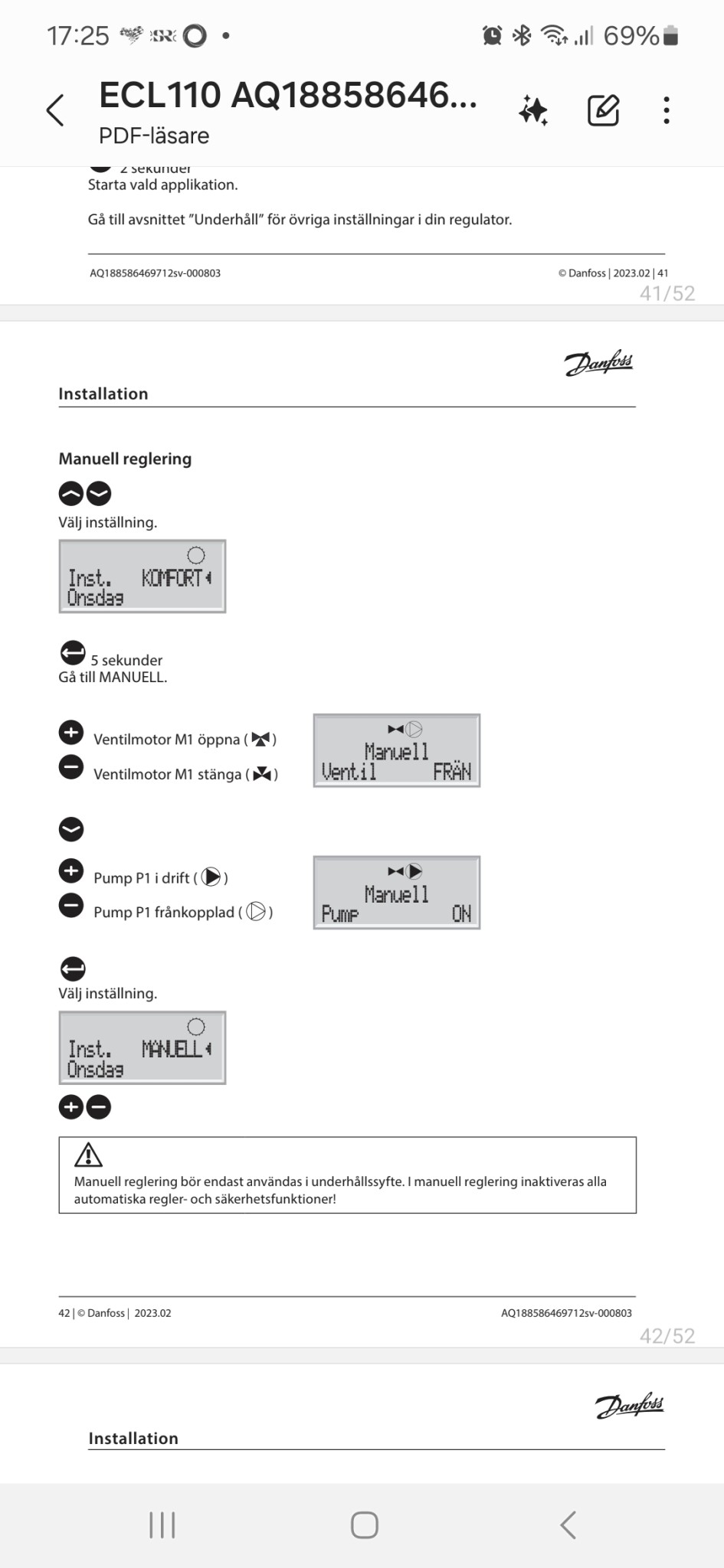

Vet du om det kan uppstå problem med cirkulationspumpen om man ''bara'' drar ur kontakten? eller skulle du stänga av på annat sätt, manuellt via panelen? Sorry för newbie-frågan

Förstår inte (än) varför (om?) det inte bara går att stänga av den några minuter för att höra vad som sker då.

Nej det går relativt fort faktiskt när man ändrar. Jag har endast testat att ändra till proportional pressure, men då hoppade tryckmätaren under det rekommenderade ”trycket” så jag vågade inte ha kvar på den inställningen.
Just att stänga av vet jag inte heller hur man gör, jag har klickat mig igenom Danfoss navigatorn men jag lyckas inte hitta hur man stänger av den. Alternativt kan man ju dra ur kontakten också men det sa fjärrvärmeteknikern att dem inte rekommenderade… men en kort stund borde man ju kunna göra det?

Den där fjv-teknikern verkar inte kunna så mycket, eller så vill personen ha ryggen fri.
Både pumpen och shuntmotorn går att styra manuellt via ECL110
Manual instruktion för ECL110 inklusive inställningar för ventilmotor och pump med varning om underhållsändamål.
Messier1994
Är väl absolut ingen fara med att bara rycka sladden till cirkulationspumpen. Alla system måste ju klara ett strömavbrott.
