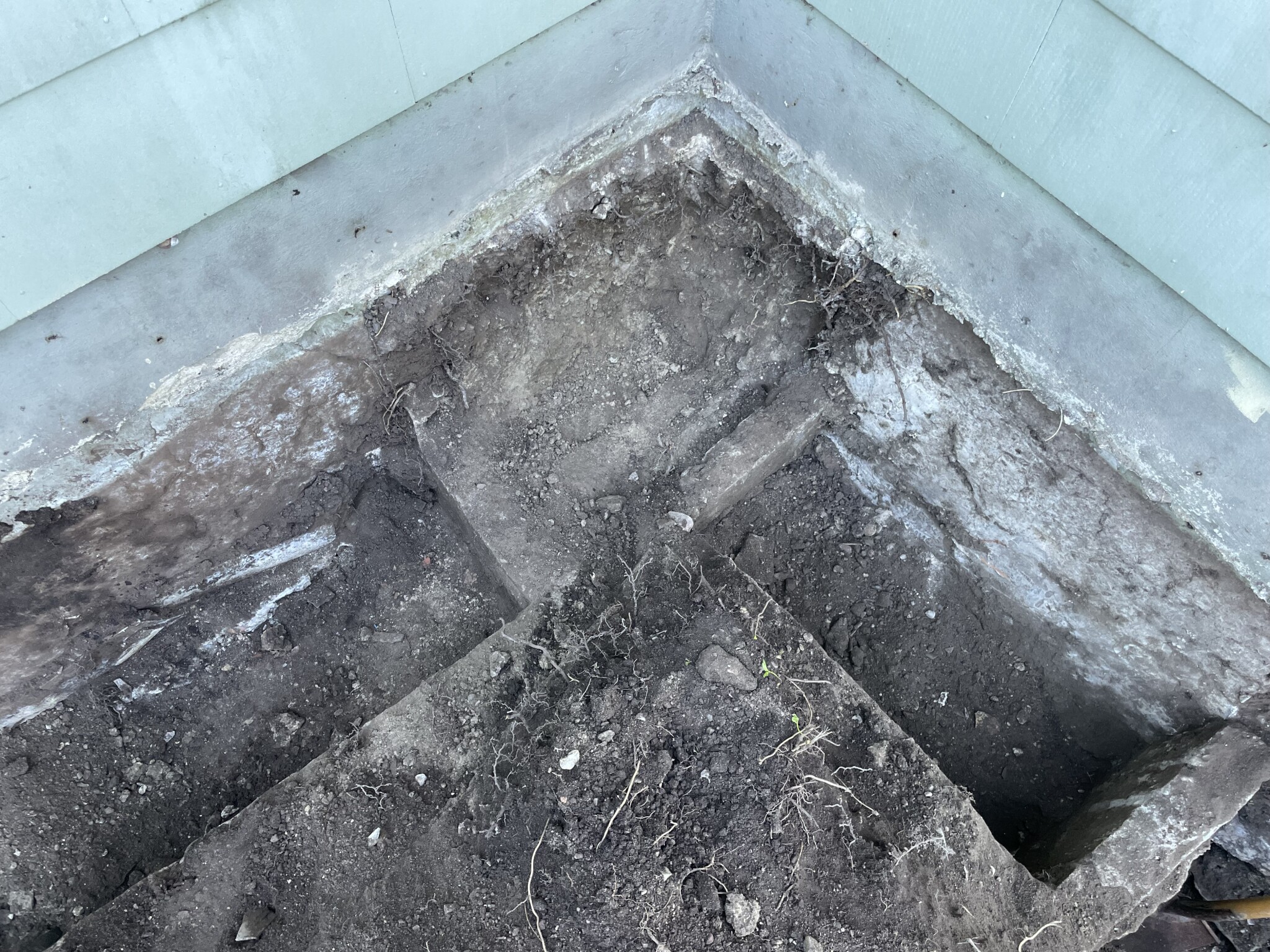

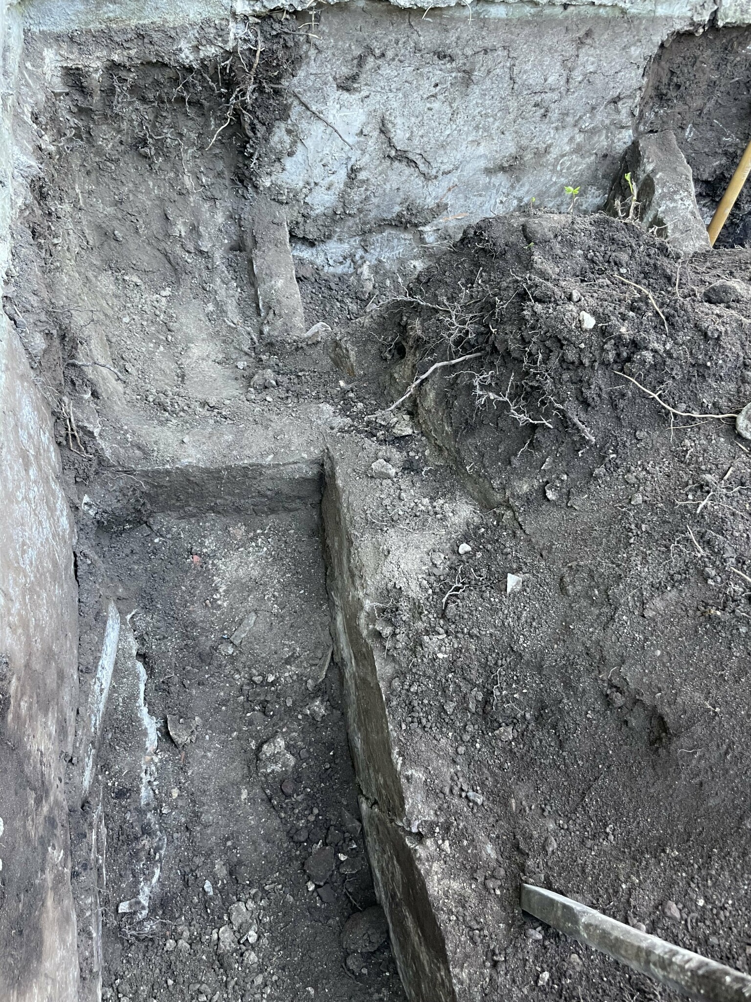

Är i taget att dränera om källare på hus byggt 1911. Men när vi började gräva så fann vi gjutna väggar utanför grunden som gör det väldigt svårt att gräva ut. Någon som vet vad detta är? Någon gammal form av dränering eller stödmur åt grunden? Kan man hacka bort det?
  • Utgrävning av mark vid husgrund, med synliga gjutna väggar och jordklumpar. En del av grunden är avtäckt och verktyg syns till höger.
  • Utgrävd källargrund på hus från 1911 med synliga gjutna väggar som orsakar svårigheter vid dräneringsarbete.
Kan det en gång ha varit en källartrappa? Vårat hus från 1914 har utvändig källaringång, därför jag tänkte i de banorna.

Det var ett bra tips @Keiller . Tack för det!
Vi kom underfund med vad det är för något. Det verkar tidigare varit källarfönster i väggen innanför dessa betonggjutningar. Så det måste varit något låda så att fönstren kunde sitta under marknivå som fyllts igen när fönstren satts igen. Så en form av ljusinsläpp.
