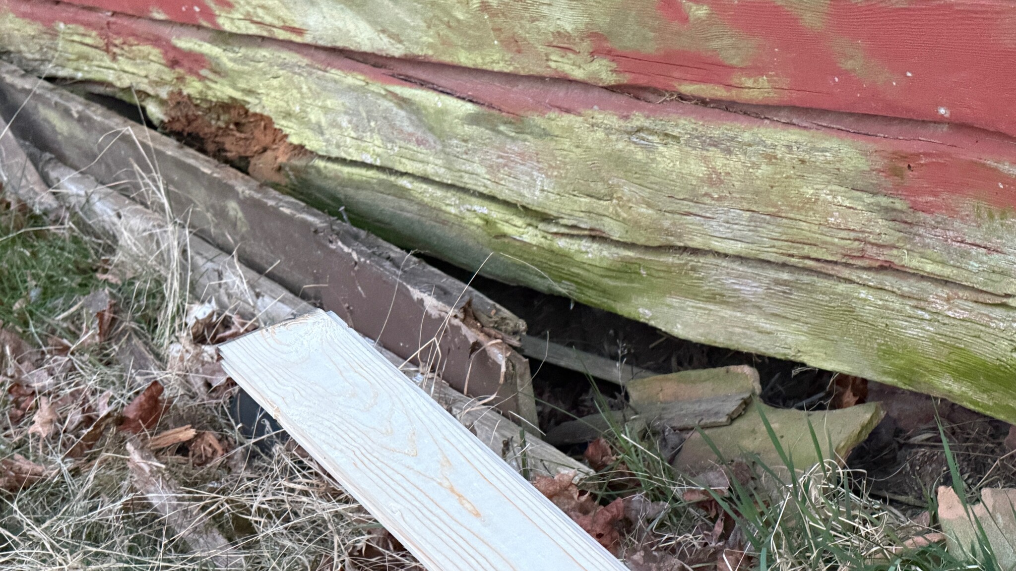

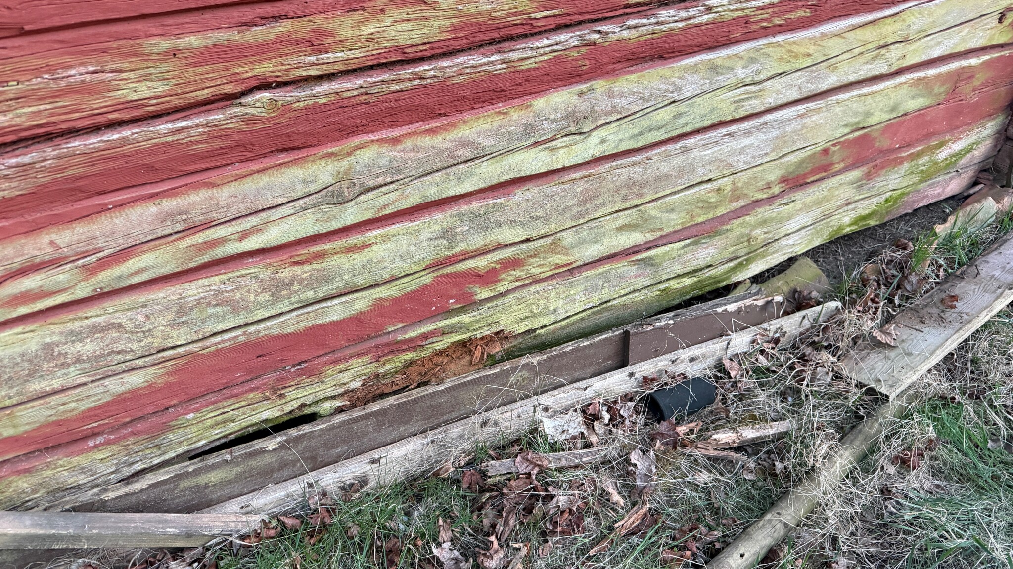

Har ett uthus som tidigare ägare inte brytt sig särskilt mycket om. Det såg rätt risigt ut, och var murket.
Att byta ut timmer känns som ett alldeles för stort projekt för mig. Jag har en idé om att rädda det åtminstone för ett par år framåt: sätta liggande fasad ovanpå, och avsluta högst upp med någon plåt som leder bort det värsta av vattnet.
Kan det funka, eller finns det nåt bättre förslag som man kan ta till?

Börja med att lyfta det från marken eller gräv bort jorden
cpalm
Håller med. Rensa marken från prylar och växtlighet. Se till att den lutar så avrinning funkar (på alla sidor byggnaden) och ordna så takdropp inte stänker upp.
Hur står byggnaden som helhet? Finns det några vettiga hörnstenar? Markförhållanden, växtlighet osv.
Svårt att se från dina bilder om det är lyfta upp eller gräva ur som är mest relevant. Och om det främst är åtgärder på byggnaden eller i omgivningen som är nödvändiga.
cpalm
C
Det som syns på bilderna ser inte heller ut som någon totalkatastrof på något sätt. Håller med övriga, åtgärder för att förhindra att skadorna förvärras så kommer det att stå länge till.
Räknenisse
Tusen tack för svaren! Jag blir lite lugnad av det.
Ska rensa och gräva bort lite runtom, trycka in lite sten som kan bära upp, och tänkte sätta spont utanpå och måla med rödfärg. Det kan förhoppningsvis skydda lite.
Men först får det skrapas och målas...
Tre timmars jobb blev plötsligt mycket mer, haha!
C
Inget trä närmare mark än 25-30 cm är en bra grundregel.
Om det går att få till, men ju större avstånd desto bättre.

Jag skulle lyfta upp det från backen först och avsluta med estetisk ytbehandling.
