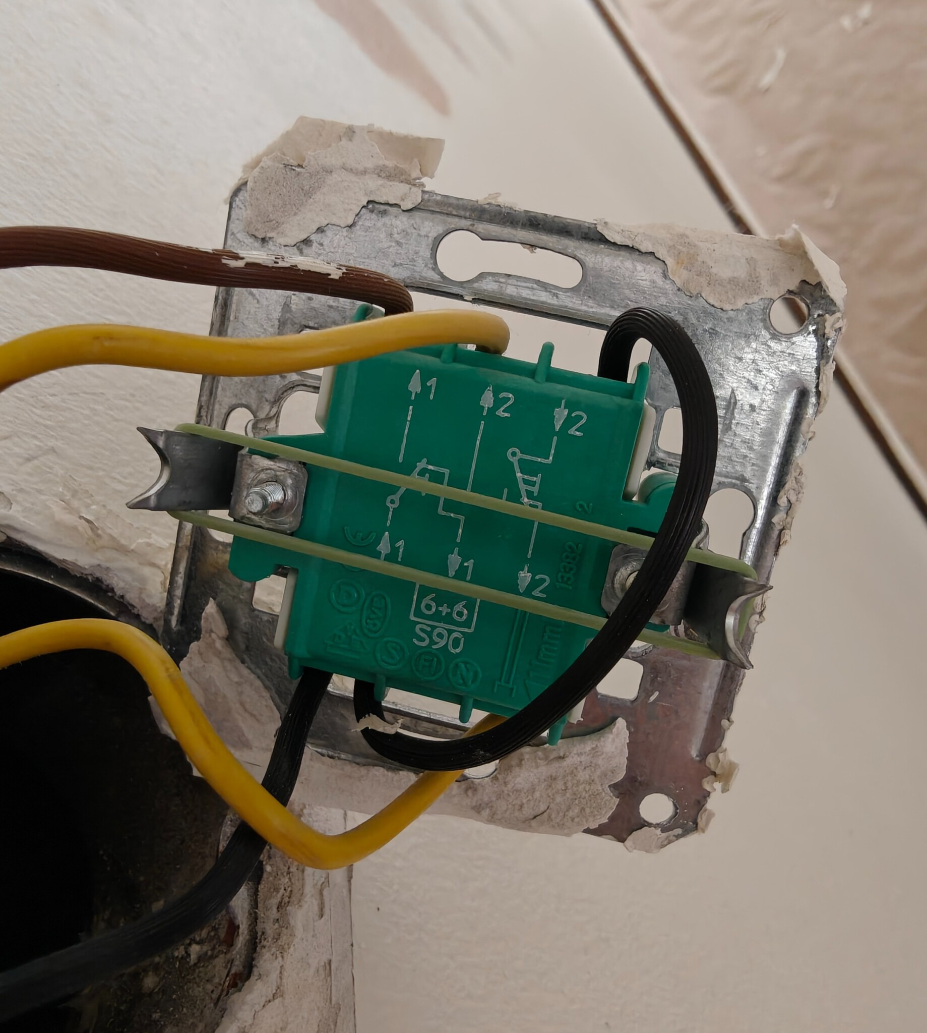

Hittade den dubbla strömbrytaren i mitt hus och reagerade på att den har en sladd som gå in i sig själv. Jag fick tänka en stund, men jag tror jag förstår varför den är där. Så jag undrar mest om är korrekt att koppla på detta sättet? Är det något som borde åtgärdas eller kan jag lugnt sätta tillbaka den igen?

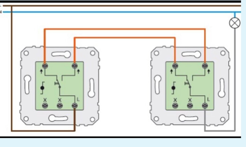

Det är helt i sin ordning. Strömbrytaren är en s.k. dubbeltrapp. Den har två helt separata halvor med en ingång (pil in) som växlar mellan två utgångar (pil ut).
Det finns en inkommande fas här (svart ledare) som behöver kopplas till båda ingångarna. Därför finns en bygel mellan dem som man ser på bilden.
Det kan ju också vara tokfel, men fungerar belysningen som förväntat då är det ok, det brukar se ut så här då. I andra änden av en trappkoppling ser det dock annorlunda ut. Om det sitter en dubbeltrapp där också så är inte ingångarna sammankopplade eftersom de faktiskt är utgångar där - tändtrådar till lamporna.

Det är helt korrekt.
Det vi ser på bilden är en dubbel trappomkopplare.
Du har alltså en trappomkopplare med anslutningarna märkta 1 och en andra trappomkopplare med anslutningar märkta 2.
Din svarta är matande fas (ström från elcentralen). Den kopplas av brytaren antingen till den övre ettan med pil ut, där du har en tråd ansluten (ser inte färgen på bilden). Eller till den nedre pilen märkt 1, där du inte har något anslutet.
Den halvan av din "apparat" styr alltså ström till en lampa, som bara styrs från den här brytaren. Tråden ut är en "tändtråd" som går till lampan,
Sedan har du fas vidarekopplad till den övre pil in till den andra halvan. Där kopplas ström antingen till den ena eller den andra gula trådarna. Dessa går til len annan trappbrytare i rummet, och dessa två (det kan finnas mer än två) styr tillsammans en lampa.

Men det är lite oklart för mig varför bryggan inte är inbyggd i strömbrytaren. Det måste vara ganska ovanligt att man vill ha olika strömkällor till de olika knapparna. Men jaja det finns säkert nån bra anledning till det också.
Hobbyelektriker
· Värmland, Molkom
· 26 996 inlägg
Jo det finns en bra förklaring. I ena änden (vänster i bild) av en trappkoppling så finns det en fas, men i andra änden (höger) finns en tändtråd.
Så den ena halvan av en dubbeltrapp kanske vill ha en fas medan den andra halvan vill ha något annat. Därför är de separerade. Jämför med en kronströmbrytare.
