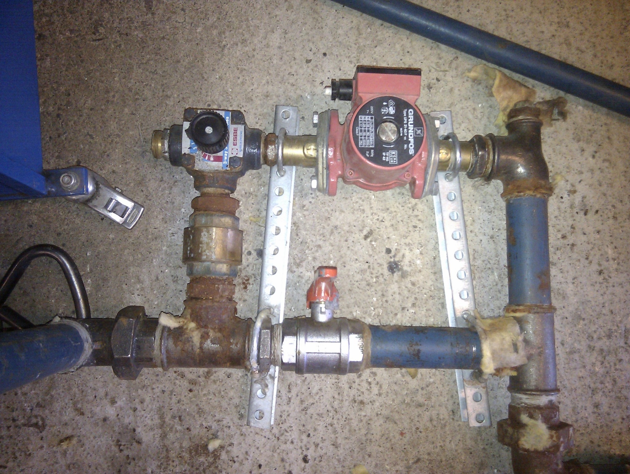

Köpte en beg vedpanna och fick med div rör och pump för laddning av acc tank.
Men vad är det som sitter där vid pumpen? Är det verkligen en temostatventil?
Ser ut som en manuell shunt tycker jag.
Mässingsklumpen är det en backventil?
Någon som vet?
Någon som vet?
Filuren med den svarta ratten är en shunt, och visst är den oerhört manuell just nu men!!!! Hokus pokus tar man bort den svarta ratten och då finns motorventiler som passar på. Mässingsklumpen är nästan säkert en backventil, brukar vara en pil på så dom monteras rätt.
Tack för svaret! Då var det som jag misstänkte. Köper nog en termiskventil och monterar.
