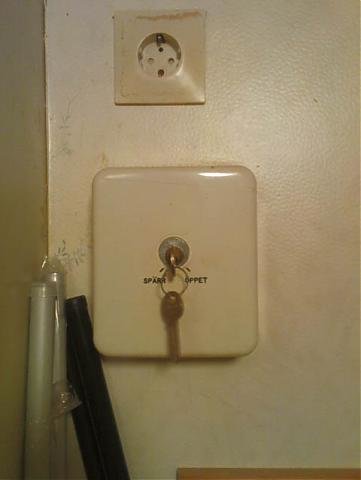

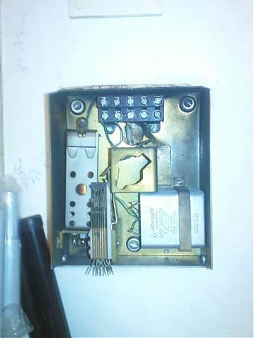

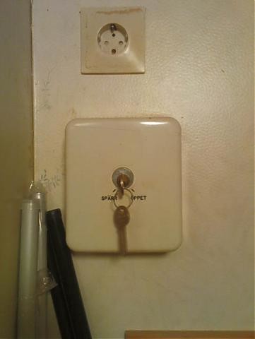

Ursäkta en dålig rubrik, men ändå, vad är det jag har på väggen i tvättstugan?
Det ser inte ut att må så bra iallafall! Självklart ska en elektriker få titta på den/det,
men jag är ändå nyfiken på vad det är för något.
Har inte märkt vad det låser/slår av, men min bästa gissning är att det hör
ihop med ventilationen (mekanisk till- och frånluft med värmeåtervinning samt kanalvärmare).,
eller är man helt ute och cyklar!?
Mvh Pelle

Det är en spärr för utgående telefonsamtal. Ser ut att ha fått en åsksmäll.
Ah! Tackar för snabbt svar! Då är det något som inte är inkopplat, för telefonen funkar i alla lägen.
Pelle
Pelle
Stämmer nog bra att det är en gamal utspärr. Är den fortfarande inkopplad så måste man tänka sig för när man tar bort trådarna så att man inte dödar sin telefon. Jo den kan faktiskt vara inkopplad även om du inte märker någon skillnad när den står i spärr. Dessa funkar bara på gamla pulsvallstelefoner som dialog mfl. En modern tonvalstelefon gick att kopla in och ringa "igenom" en utspärr (va vanligt på div gemensamma boenden innan föreståndaren fattade vad som hände).
