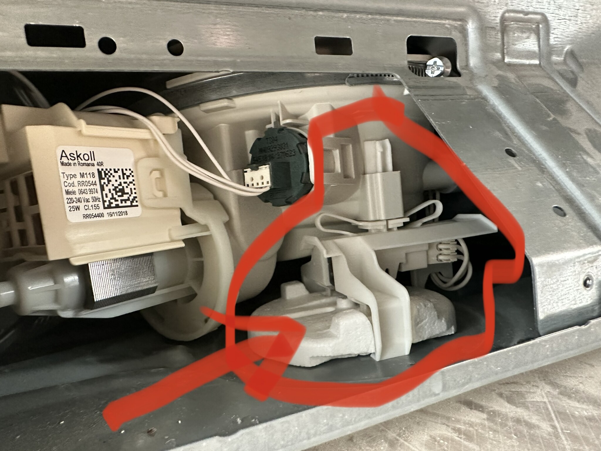

Någon som vet vad det här är för grej på en diskmaskin?
Det skramlar på något sätt på insidan av diskmaskinen. När jag rör denna del så slutar det skramla. Det har inget med själva delen som syns på bild att göra. Den är av plast och det är inte delen i sig som skramlar. Utan något på insidan.

Det ser ut som en flottör för översvämningsskyddet. Dvs cellplasten ska flyta om det blir vatten i tråget. Det brukar stänga av allt och starta tömmningspumpen samt ge en felkod.
ser ut som en miele men de använder inte askoll om de inte är gjorda i ett öststatsland,T Ejmelie skrev:Någon som vet vad det här är för grej på en diskmaskin?

ta bort pumpen märkt askoll och se om det inte ligger något kul där
