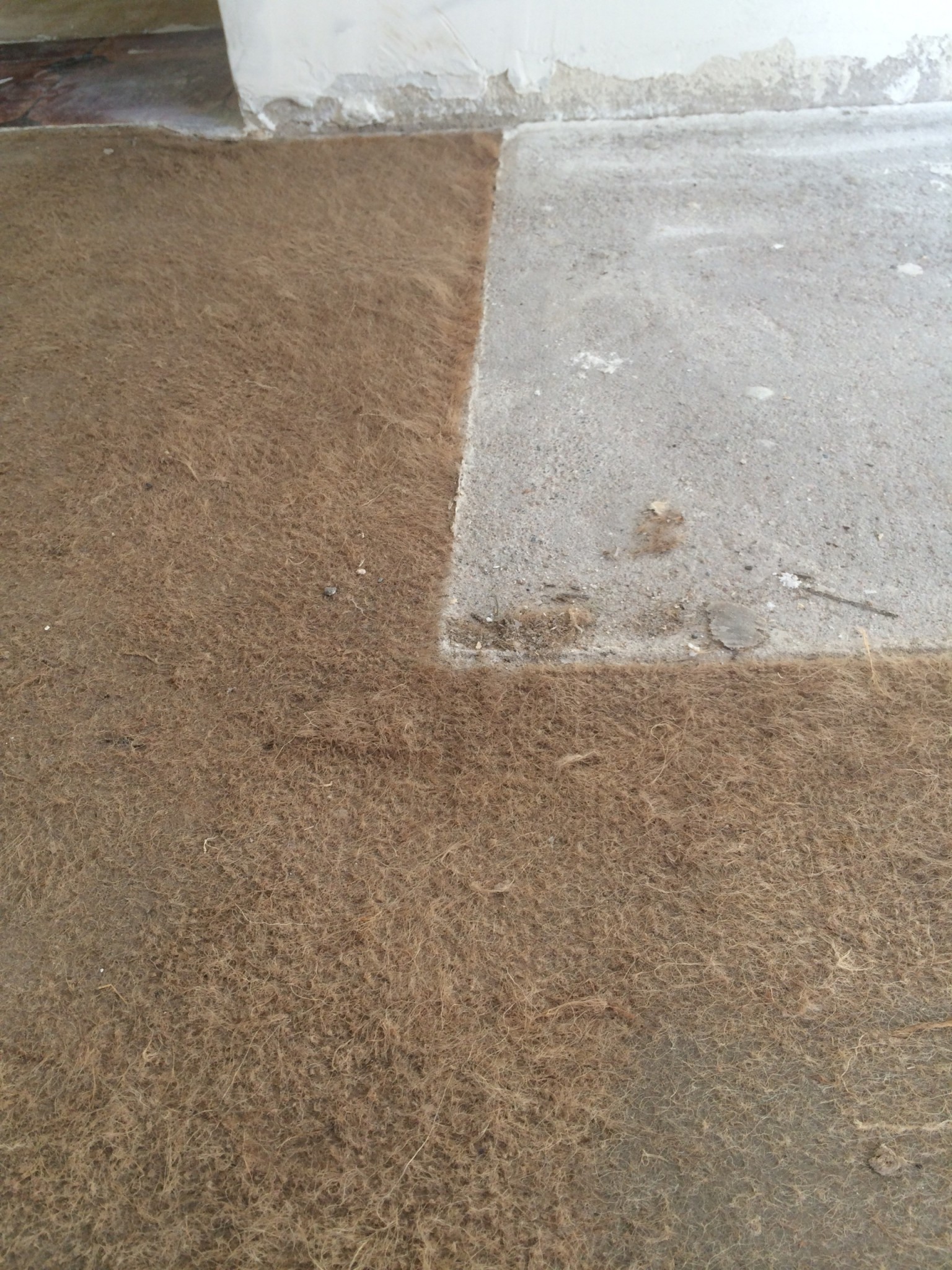

Rev upp köksmattan och under den fanns ett lager som ser ut som någon form av fiberbeläggning på betonggolvet. Den sitter naturligtvis riktigt hårt. Vad är det och hur i hela världen får jag bort det och, behöver jag ta bort det (kommer lägga spårade isolerskivor med golvvärme och sen ett laminatgolv ovanpå).
Ser ut som rester av en gammal heltäckningsmatta. Om den inte går att slita bort kolla på tex en festool DSG-AG för principen på vad för verktyg du kan använda. Finns lite videor på youtube som visar motsvarande protool modell i arbete
Om det är platta på mark och det skall ligga fuktspärr under det nya golvet är det nog bäst att ta bort det organiska materialet eftersom det i så fall troligen kommer att ruttna/mögla.
Om det däremot är ett betonggolv som är torrt (dvs källare eller liknande under) kan den gamla mattan säkert ligga kvar.

Det liknar en kokos- eller sisalmatta
http://www.bossesmattor.se/cancuntobak.htm
Den kan ha lagts dit för att få ett mjukare golv, eller för stegljudsisolering.
Har det alltid varit kök i utrymmet?
Vad var det för slags matta som låg över och ni rev bort?

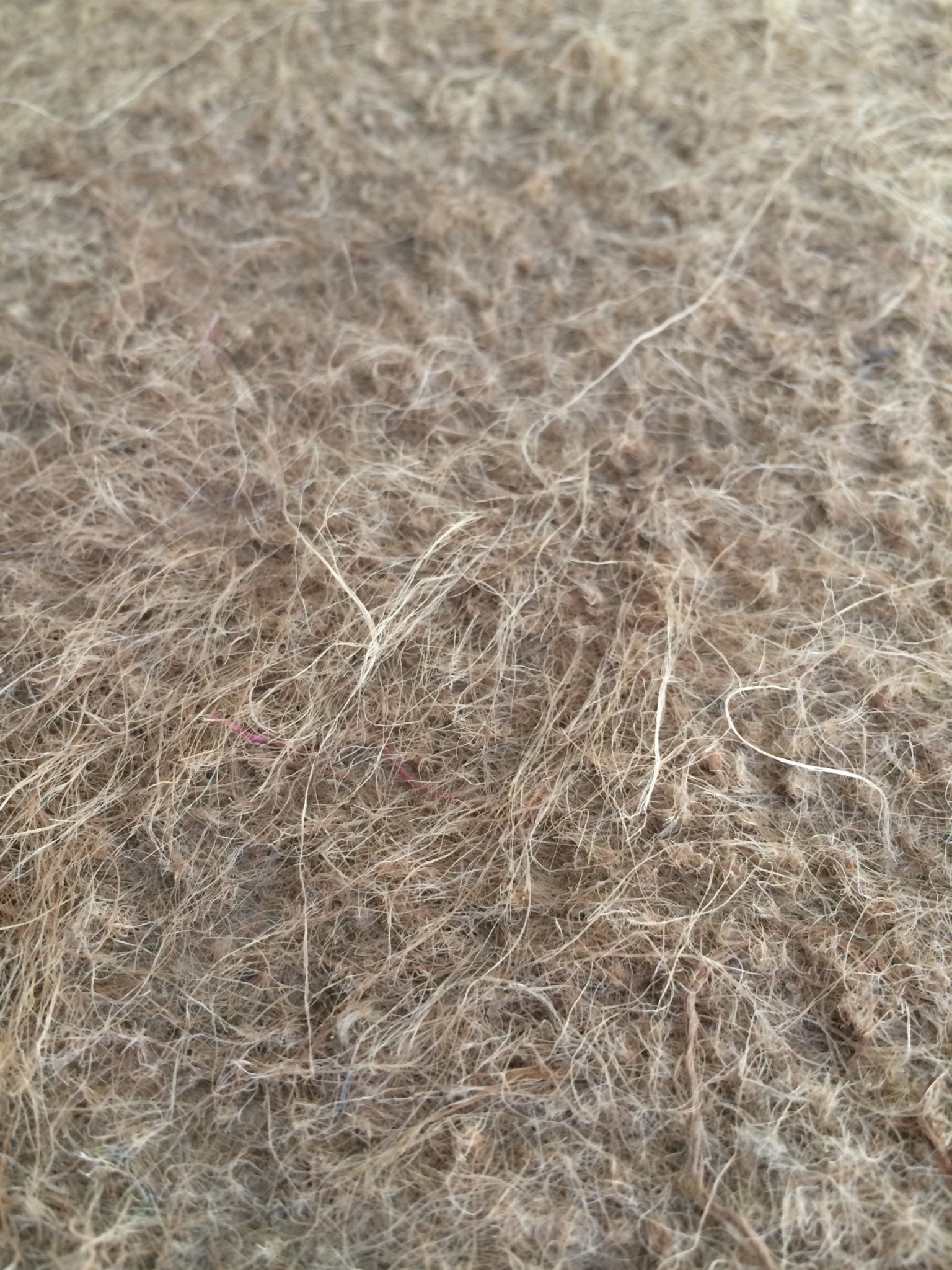

Mycket troligt att du har rätt!peternicklas skrev:
Jag har själv haft ett hus fullt med plastmattor med undersida av nålfilt.
Men jag tycker TS borde sett om den kvarvarande "filten" var en del av plastmattan han rev bort.
Om det är rester från en plast/nålfiltmatta kan en sådan här ta bort det kvarvarande "luddet"
http://www.jula.se/slipskiva-256057
Men det dammar rätt rejält!
Hyr en mattstripper, ta en krokkniv och dela upp i 20cm remsor
