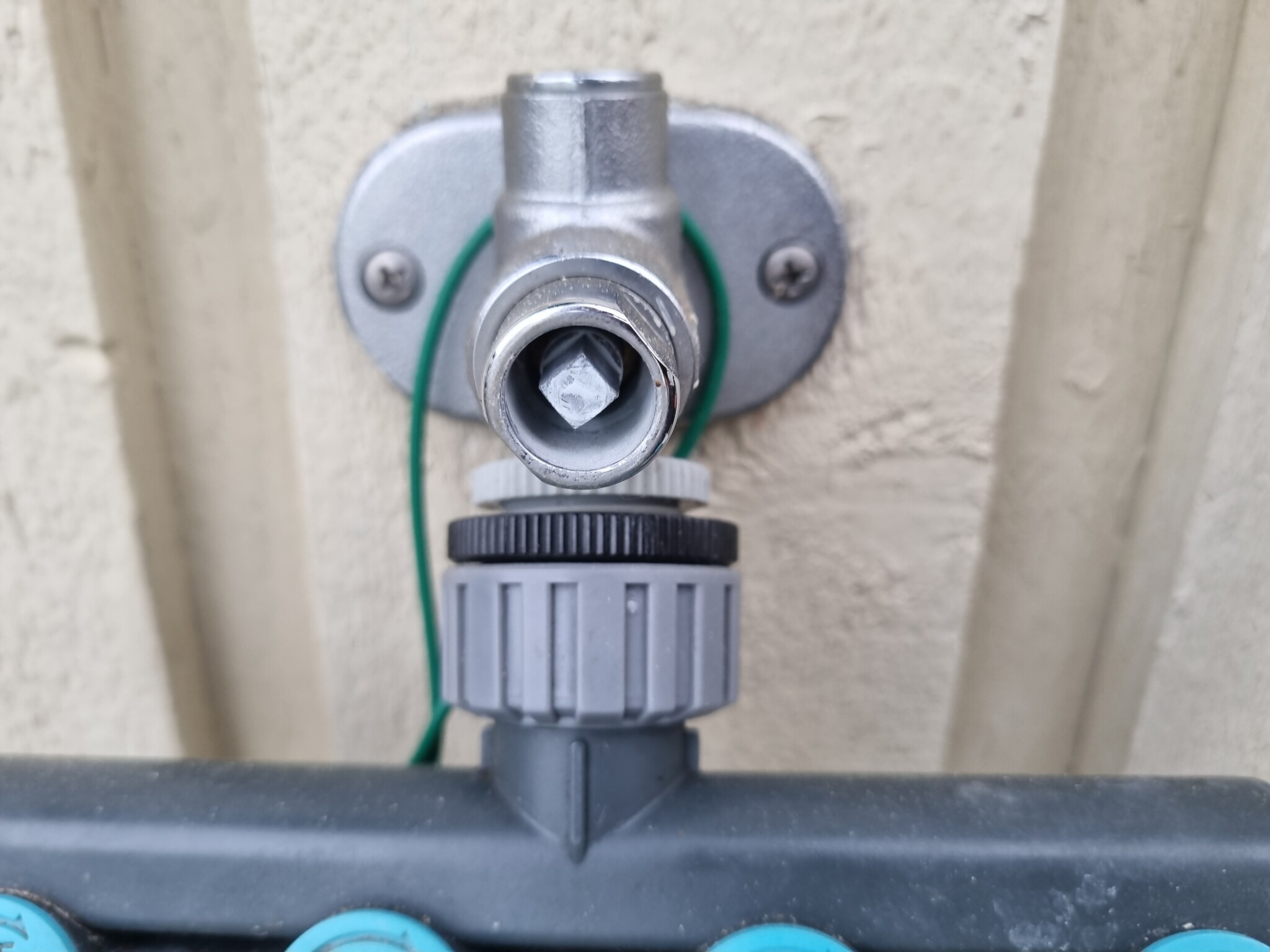

L ludbro #1 Medlem · 4 inlägg 13 maj 2025 20:16 ludbro Medlem 4 inlägg 13 maj 2025 20:16 #1 Ser inget märke någonstans? Den verkar vara frostsäker då den dränerar sig sjölv vid avstängning. Vill veta för att kunna köpa hem en ny kranöverdel då det börjat kärva när man ska stänga av vattnet. Inloggade ser högupplösta bilder Logga in Skapa konto Gratis och tar endast 30 sekunder Inloggade ser högupplösta bilder Logga in Skapa konto Gratis och tar endast 30 sekunder #vattenutkastare

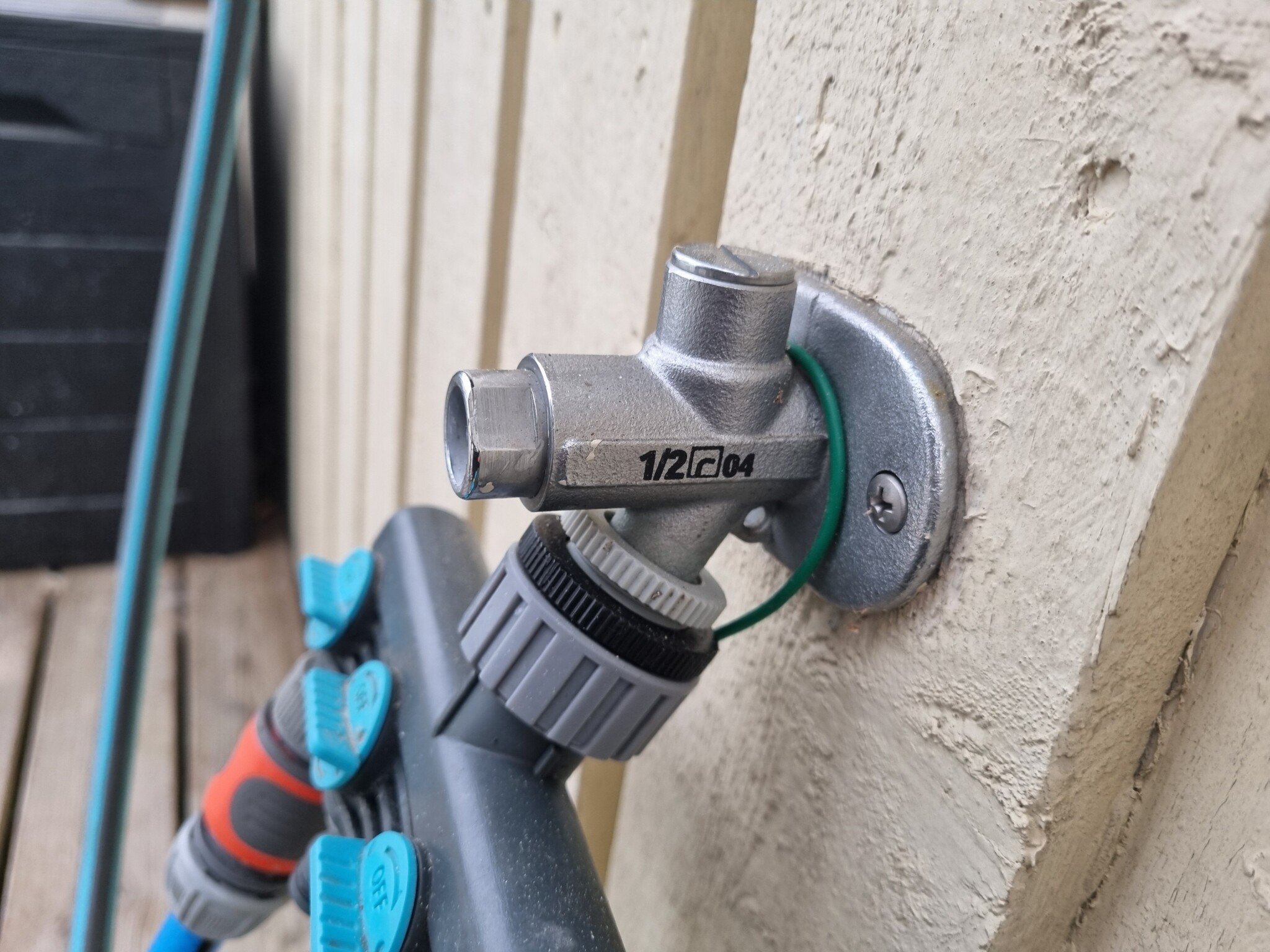

U Utsliten och utdömd #2 Byggnadsvårdare · 2 864 inlägg 13 maj 2025 21:45 Utsliten och utdömd Byggnadsvårdare 2 864 inlägg 13 maj 2025 21:45 #2 Loggan på sidan ”r” (egentligen siluetten av tvättställsblandare) i en fyrkant är fabrikatet Oras Edit: ser ut som en Oras 431015 eller …20
