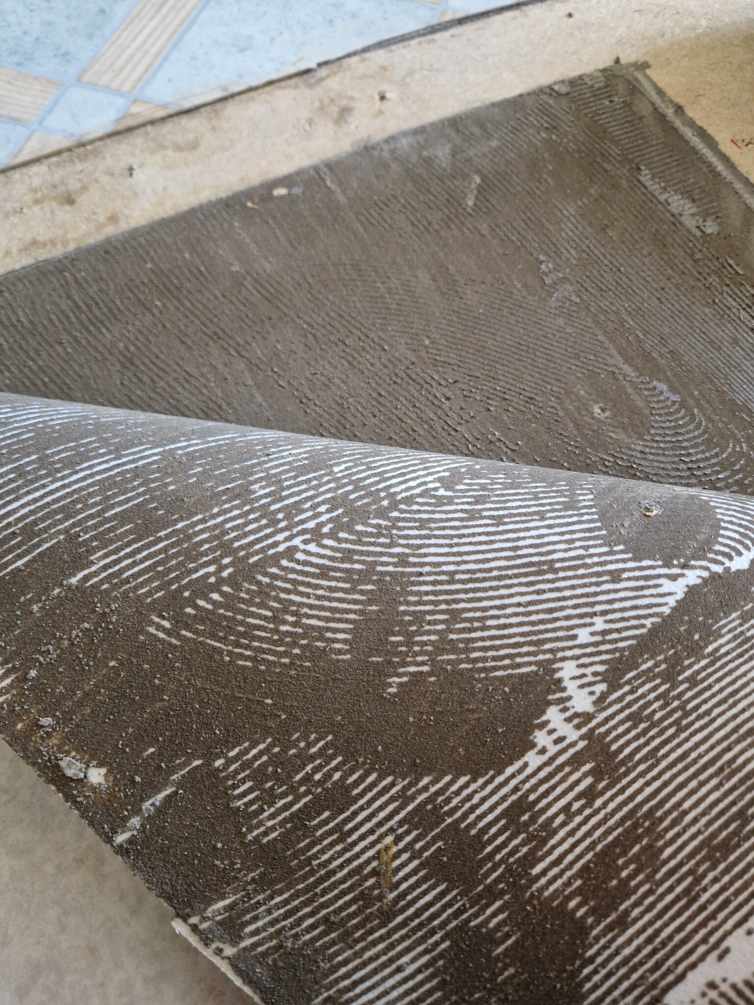

Är det här svartlim/asbest lim? Huset byggt 1970 men har ingen aning om mattan är sen dess eller senare, men jag tippar på senare då man ytskiktsrenoverat andra rum under åren.

Ja, det finns en överhängande sannolikhet att det är svartlim.
För mig ser det ut som spackel som lagts innan mattan lagts för att jämna av golvet.

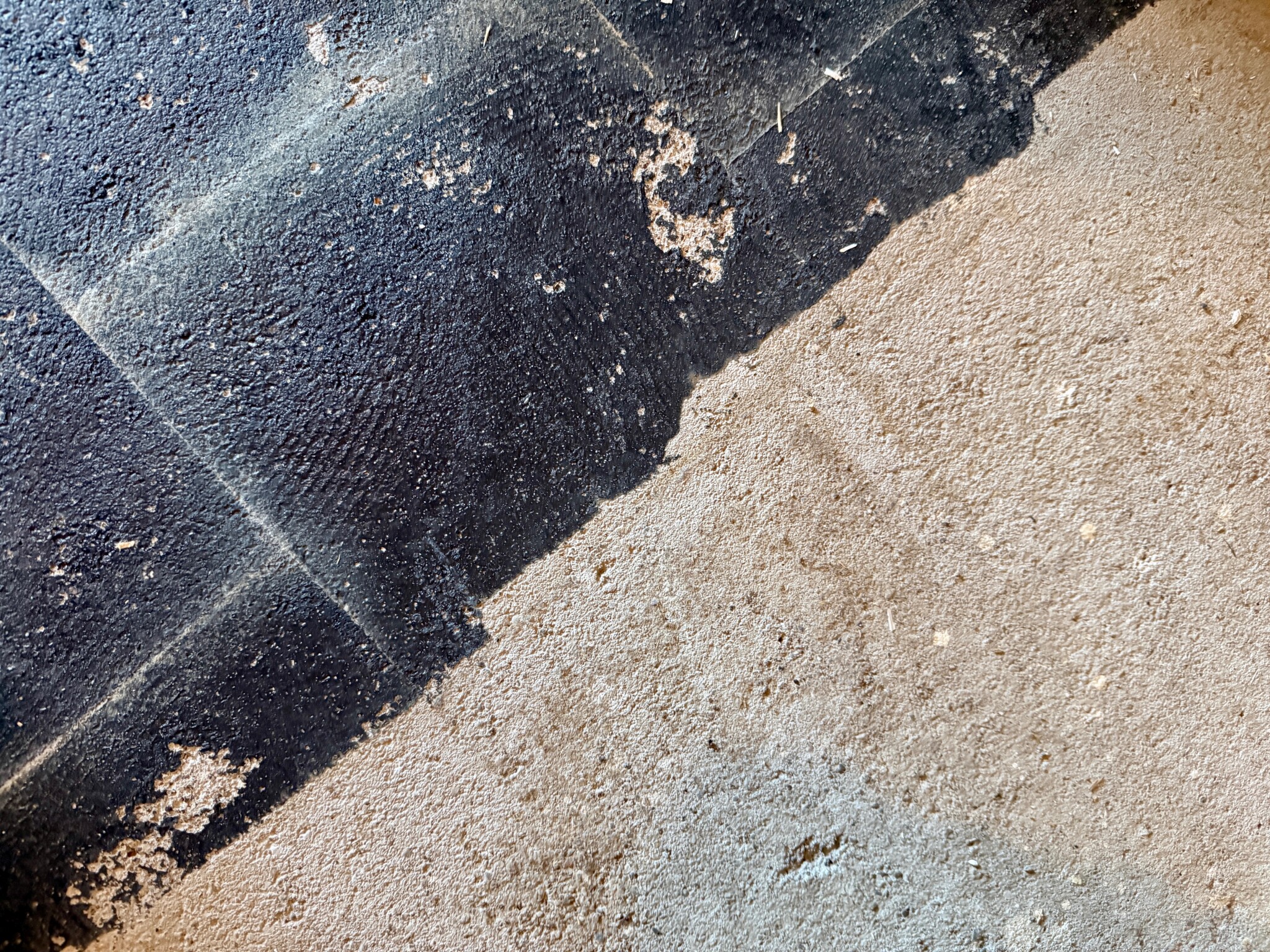

Mitt svartlim var verkligen svart..inte så där som visas.

Nä, svart lim är svart som tjära. Har även en stark doft.

Svartlim är svart Svart lim täcker halva ytan av en betongvägg, kontrasterar mot den ljusare ruffa delen av ytan.

Ja svart är det ju inte, men läste att även andra lim från den tiden kan innehålla asbest.

Ja mattorna och flytspackel kan innehålla asbest också.
Mitt Svartlim innehåller ingen asbest.
Fick provsvar nu, ingen asbest. Skönt att testa för att vara på säkra sidan, tog bara två dagar att få svar. ☺️
Det tror jag inte, svartlim ser ut som kall asfalt men skicka in ett prov om du är osäker.
Om du @mats.3 åtminstånde läser vad TS skrivet i tråden senaste dygnet innan du kommenterar behöver du inte fylla trådarna med så mycket ointressanta kommentarer.
