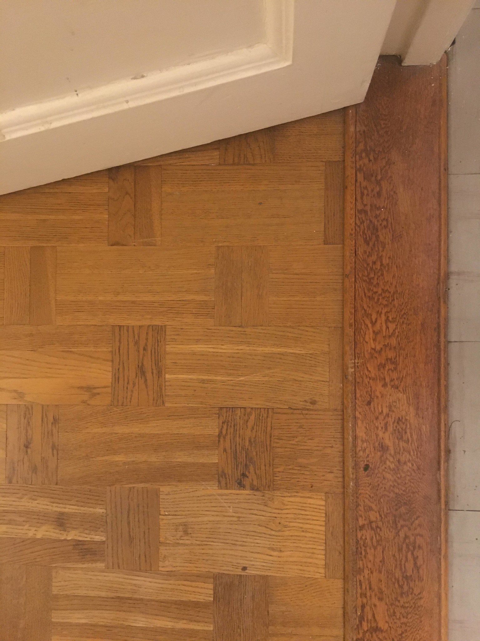

Ek brukar bli djupare och lite rödare i färgton med tiden. När jag ville få en ny ekskiva att matcha våra gamla ekgolv från 40-talet bättre betsade jag den nya eken med Herdins oljebets, faktiskt just nyansen teak. Och det blev klockrent.
Ett klassiskt knep för att avgöra hur färgen kommer bli på träslagen efter behandling är att blöta ner dem med lite lacknafta när du fått dem trärent - då kan du se om du kommer få en bra match eller behöver vidta fler åtgärder. Och behövs det och du vill prova att betsa den nya eken så ska du såklart betsa en provbit först.
