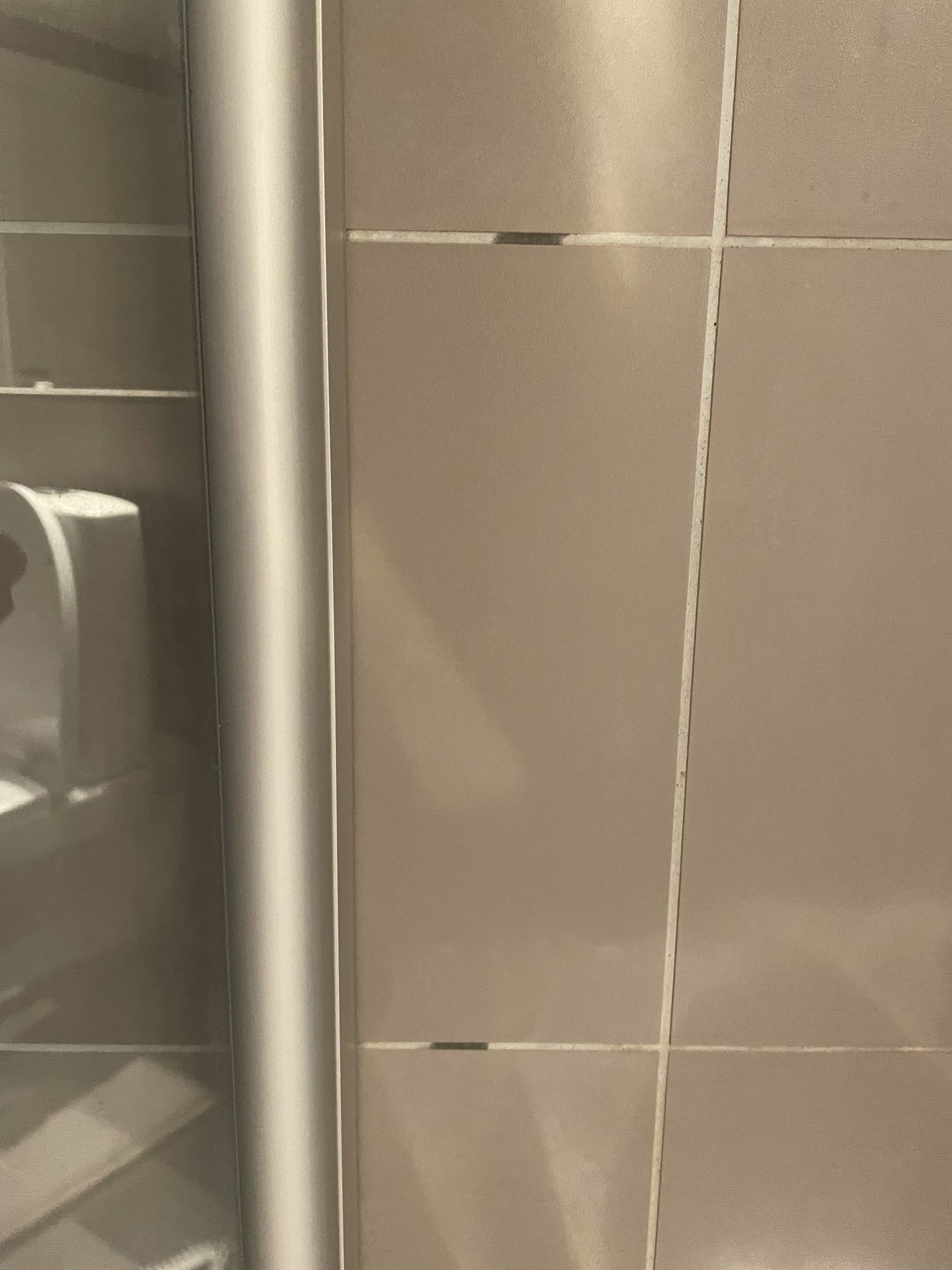

Vi har inte lagt märke till det tidigare. Trodde först fogen bara var blöt men gått 14h sedan duschen användes. Byggår 2018.
Graa kakelväggen i badrum med fuktmarkeringar och misstänkt skadad fog.
Brukar vara fixet (det man sätter upp plattorna med) som kommit ut för mycketi fogspalten, så lagret med fog har blivit väldigt tunt, och nu försvunnit.
P
Ok du tror inte att det är mögel?
Mycket märkligt mögel i så fall.
Jag har själv några sådana fläckar, det är fix som sticker fram.
Testa en gammal tandborste och klorin, sen ser du om det är kvar då är det inte mögel.
