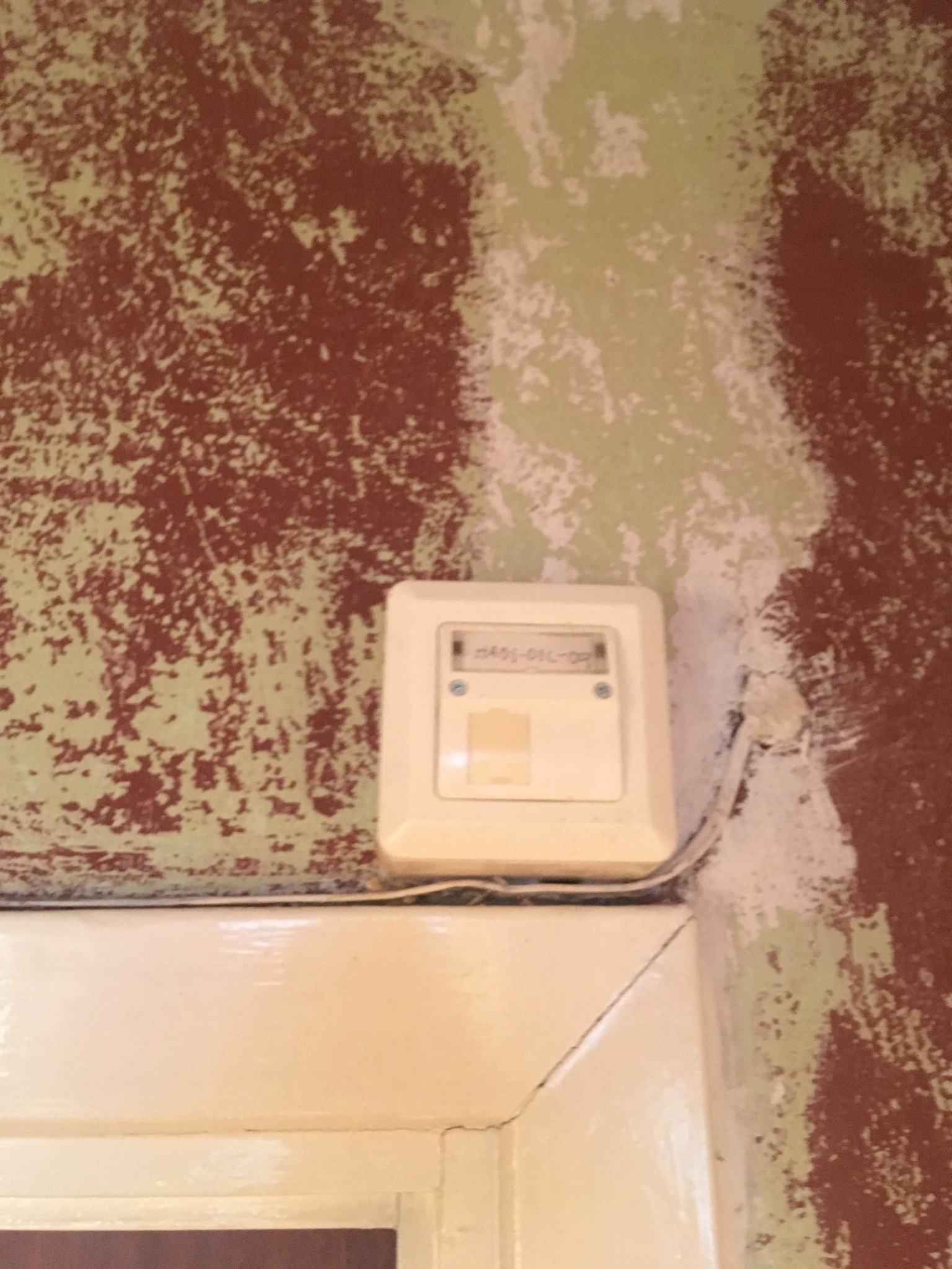

Snabb fråga från en enkel lekman... vad är detta för sladd? Går från den vita dosan över ytterdörren in till gammalt telefonjack i nästa rum. Vi vill inte ha fast telefon, kan vi bara klippa av det och ta bort?
Det är en EKUA dvs en gammal telefonledning och har ni ingen fast telefon eller data via teleledningen är den bara att klipp av och ta bort. Men jag skulle sätta en dosa och lämna en kopplingsända där tråden kommer in genom väggen, för man vet ALDRIG om någon vill använda den i framtiden.

Den är bara att ta bort om du inte vill ha den där.
Om du följer kabeln så kommer den antingen gå till inkommande (första) uttaget eller så går den från ett annat uttag (eller flera efter varandra) som går vidare till första uttaget.
Så följ kabeln å ta bort den.
