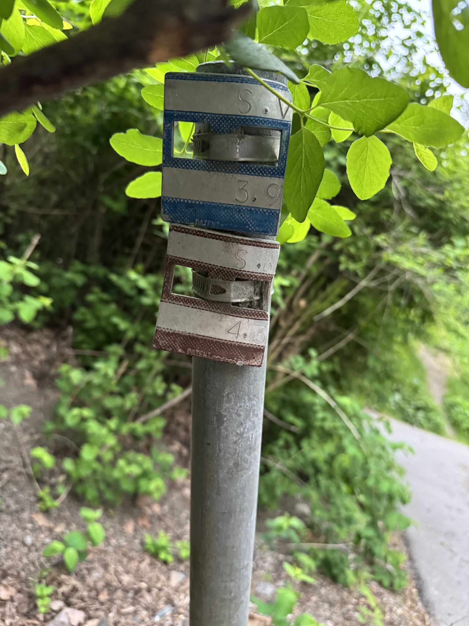

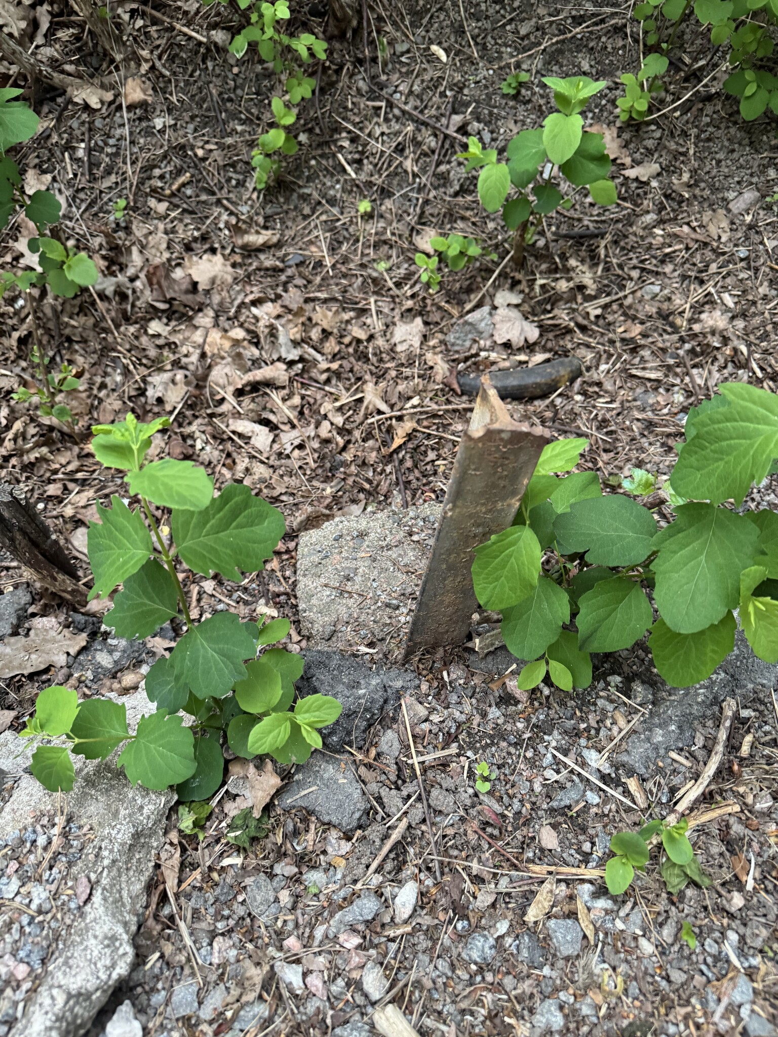

Hej, är lite osäker på var vår tomtgräns går och har hittat dessa två markeringar/skyltar. Någon kunning forumist som vet, tänker att den utan skylt kanske är markering av tomtgränsen?
  • Träpåle i marken bland små växter, potentiellt tomtgränsmarkering.
  • Metallstång med två färgade skyltar i skogsområde, med numrering och bokstäver. Möjligen markering av en tomtgräns.
Första bilden kan lika gärna vara en avkapad staketstolpe..... Tror inte det går att avgöra vad det är.
Den andra är väl för att indikera på saker under mark, typ brunnar..... Om jag förstått det rätt så lär du hitta något 3,9m från stolpen i den riktning dit skylten pekar.
servisventil 3.9m bort.
De blå skylten är för dricksvatten, SV = ServisVentil.
Den bruna skylten är för avlopp, SB = SpolBrynn.
Stort tack för snabba svar!
