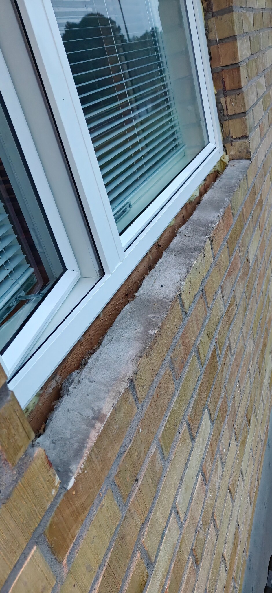

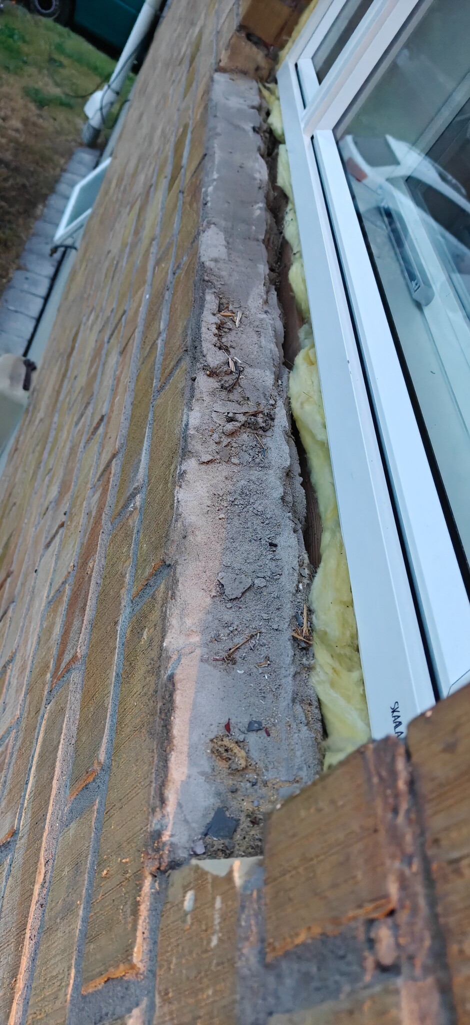

Hej.
Jag har precis fått nya fönster monterade av ett företag. Utvändigt ser det ut som på bilderna – det är öppet mellan fönsterkarmen och teglet, isoleringen syns och inga fönsterbleck eller tätningar är monterade ännu.
Arbetet beställs och samordnas av Trafikverket, så det är de som har kontakt med fönsterfirman och plåtslagaren. Jag har därför ingen direkt kontakt med entreprenörerna. Vet inte heller om de kommer kommande vecka eller om de dröjer längre, de som bytte fönstren hade ingen aning om när de kom då de var deras sista dag innan de gick på semester.
Enligt prognosen väntas det omkring 70 mm regn de närmaste dygnen.
Min fråga är: Är det normalt att lämna ett fönster så här i väntan på plåtarna, eller borde det vara tillfälligt väderskyddat? Finns det risk att regnvatten tränger in i konstruktionen, eller är det här standard och inget att oroa sig för?
Det gäller fyra fönster.

Fixa nån egen lösning innan regnet kommer, tejp, plast. Och se sen till att de fixar något bättre på måndag.
Jag har fixat plast på de som ligger i söderläge och normalt sätt blir utsatt för regn. Regnar de "normalt"
Klarar sig de andra. Men fråga var mest om man lämnar de så här och låter ägaren ta hand om det. Ingen info från dom att plasta in det. Vi tar hand om allt ni behöver inte göra eller boka in något sa tragikverket.

Jag hade undvikt att tejpa en massa på aluminium fönstren. Hade antagligen tagit och klämt fast plasten i fönstret eller tejpat mot glaset för att undvika eventuella problem. Skönt att bullernivåerna minskade!

Brukar nog inte göra så mycket i sidorna och uppe innan plåtslagaren kommer. Men ner till kan du klämma fast det gamla fönsterblecket så det skyddar till det nya kommer på plats. Har även sett att man sågar till masonit som man lägger som ett bleck, går säkert bra med en bräda med.

Precis så ja tänkte med. Har klämt i fönstret och hänger ner på väggen
Håll koll på plåtarbetet , ingen plåtslagare som kommer att göra det!
Fick göra en ombesiktning för att Trafikverket skulle ta kostnaden och låta en entreprenör göra om plåtarbetena hos mig. I övrigt är jag super nöjd med Skaala fönstren.

Vad menar du? Tänkte de skita i att göra plåtarbetet hos dig? De lilla infon ja fått är att först kommer de o sätter plåtar. När vet jag inte dock. Sen efter det är det besiktning.
Nej , snickarna som satte in fönstren gjorde även plåtarbetet. Vilket slutade i en parodi , men besiktningen blev godkänd trots mina invändningar.
Så jag fick jaga personer på Trafikverket , efter många samtal och mail fick jag skicka in bilder på plåtarbetet. Och Trafikverket tog ut en ny besiktningsman som slog ner på allt. Först då , fick jag en plåtslagare som faktiskt var det.
Därför tycker jag du ska kontrollera arbetet , så du slipper samma problem som mig. Behöver inte vara lika för dig , men Trafikverket gör det billigaste!

Okej! Ja det verkar som det är snickarna som ska utföra det här med. Alltså ingen riktig plåtslagare.
Jag återkommer med bilder här sen så ka vi diskutera arbetet 😁
