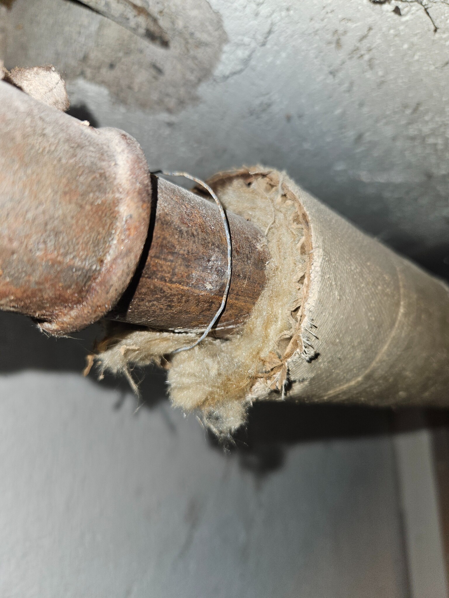

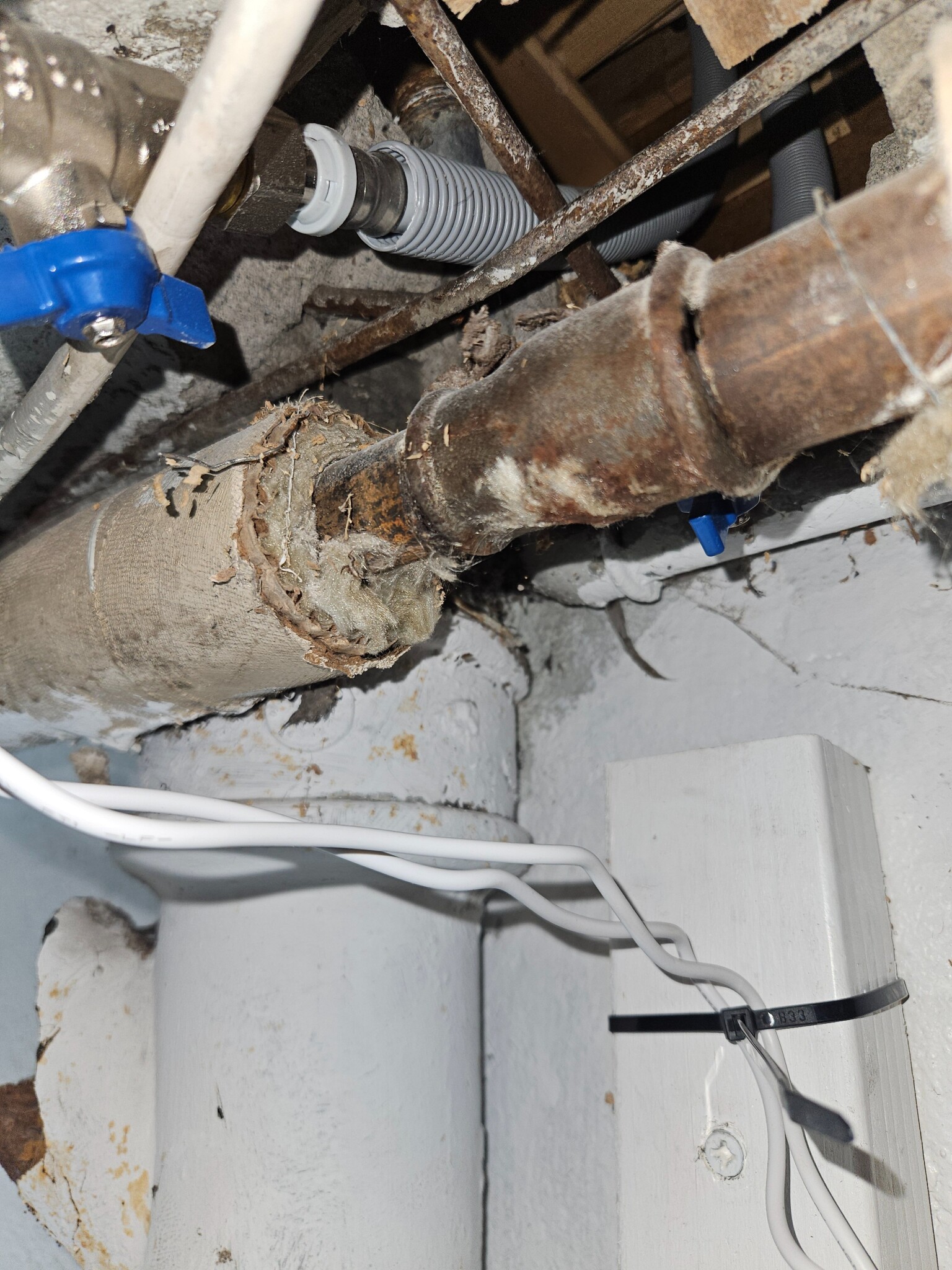

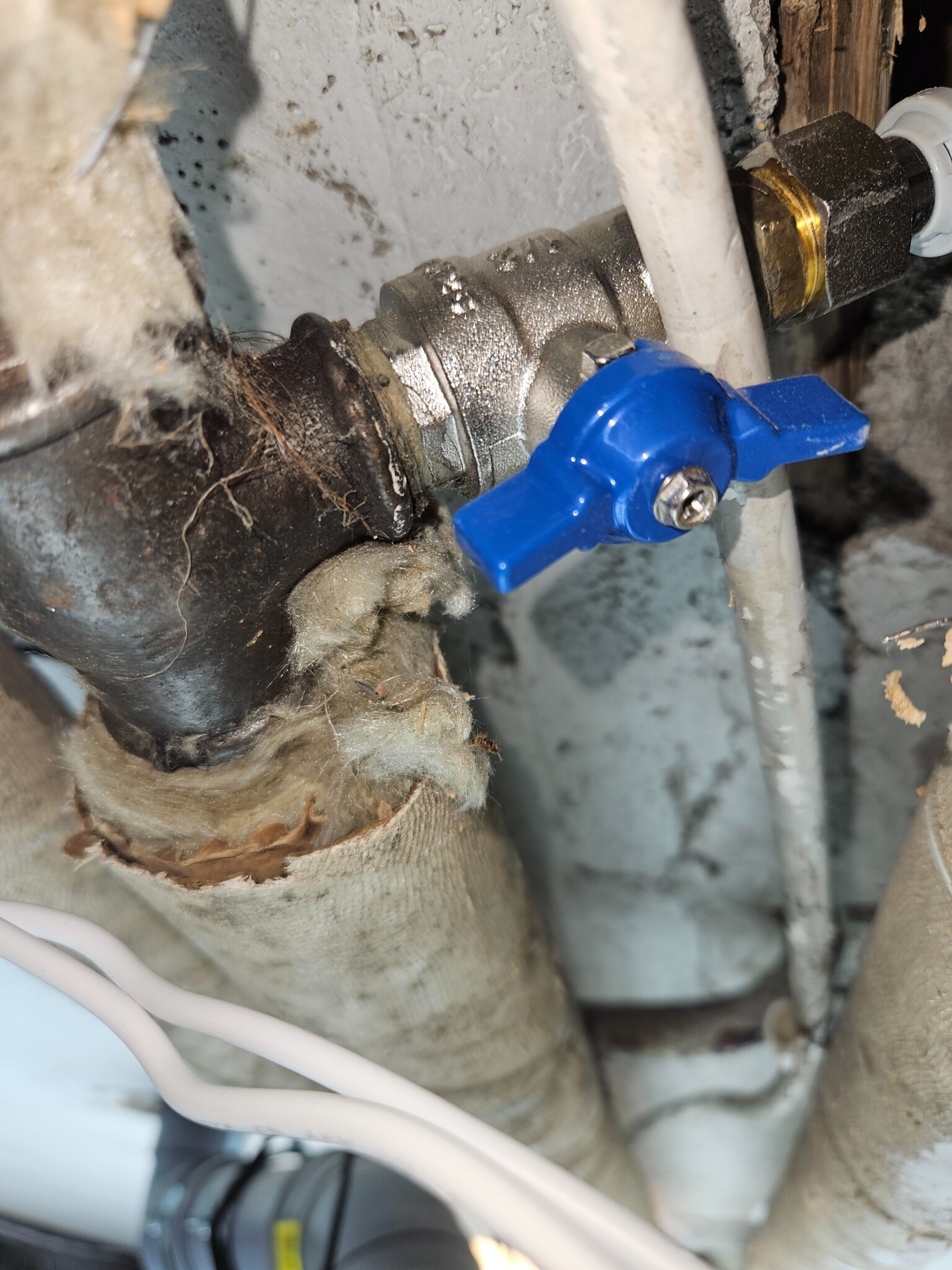

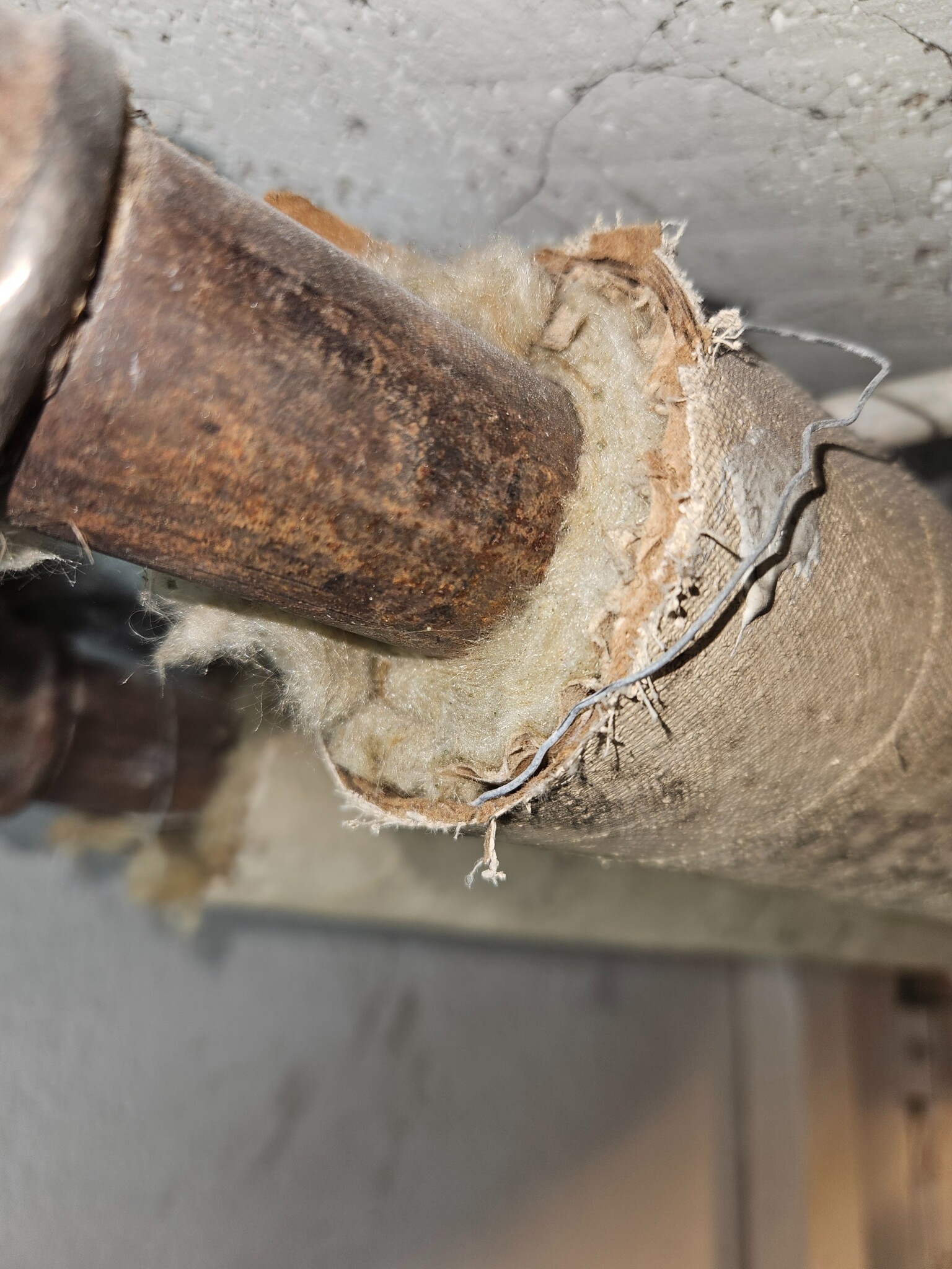

Hej, har gammla värmerör (element, eventuellt tappvatten också) i källartaket med isolering enligt bild.
Vid bilderna så togs lite isoleringbort när vi böt ut stammen genom bjälklaget när övervåningen renoverades.
Nu till frågan, går det med dessa bilder avgöra vilken sorts isoleringen det är? glänser lite när man lyser på det. Gamla värmerör i källartak med borttagen isolering syns, omgiven av andra rör och elkablar, för renoveringsprojekt.
Äldre form av mineralull.
Min gissning blir stenull.
Asbests brukar förekomma i skarv/T-rör/böj/ventilände i denna variant av isolering. Ofta i form av ett lätt rosaaktigt eller vitaktigt "pulver" när man skär i det. Men sällan på raksträckor.

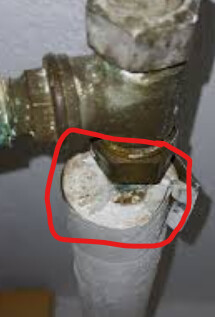

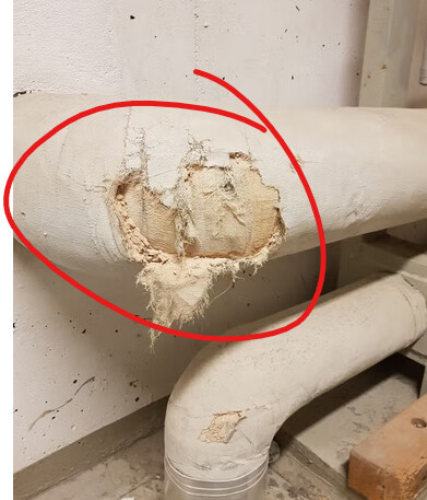

Skadad äldre isolering på rör, möjligtvis innehållande stenull där materialet är exponerat, omgiven av ett markerat område.
Rörisolering med misstänkt gammal mineralull, möjligtvis stenull, markerad med röd cirkel nära ett metallfäste.
