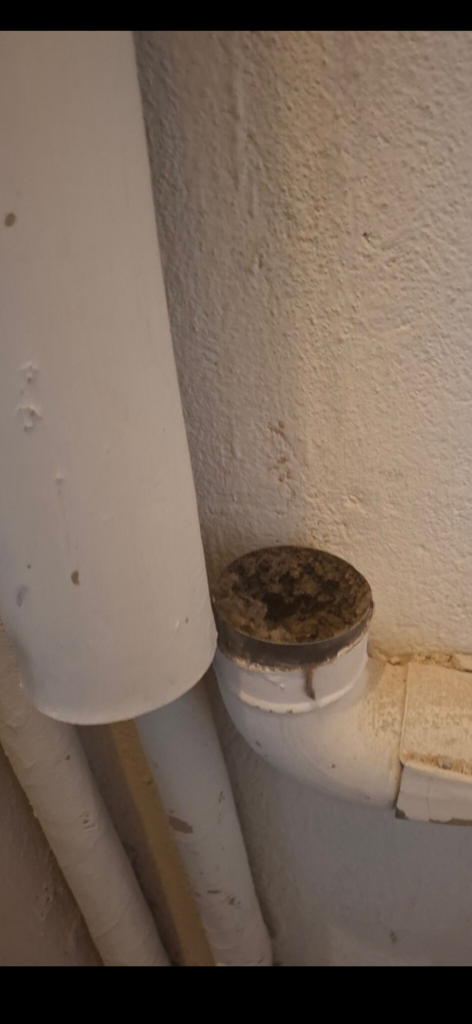

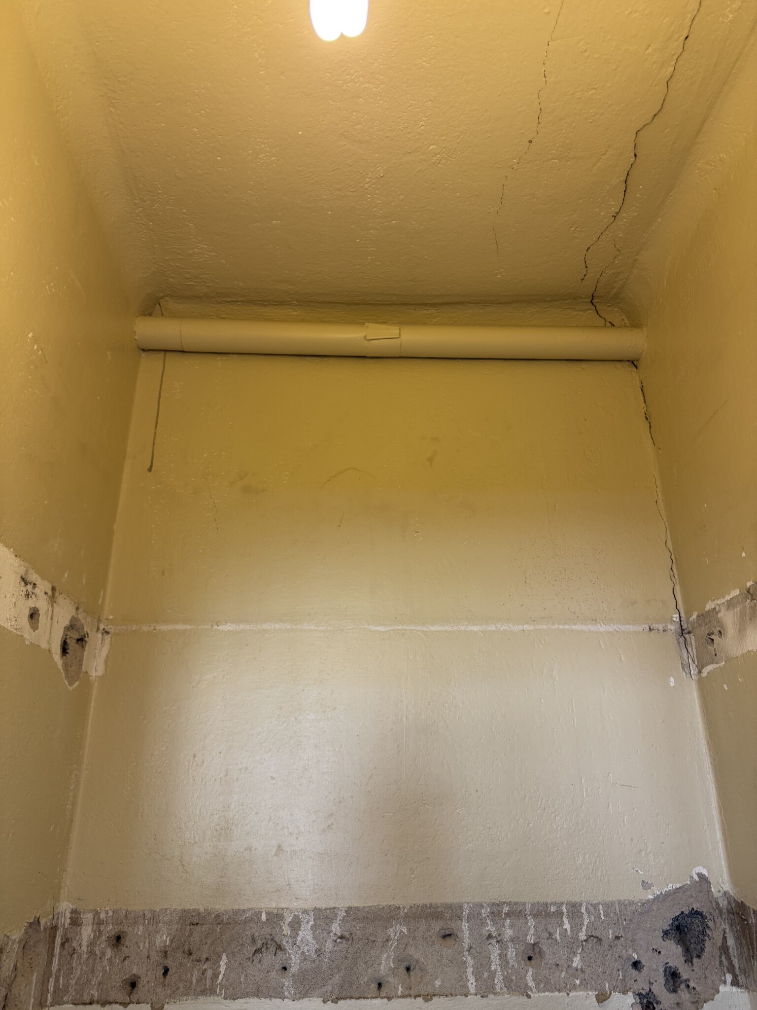

Hej! River ut inför kommande bygge av extra badrum och stötte på det här. Folk i huset verkar inte veta vad det är. Någon som vet? Vore skönt att kunna riva bort.
När vi öppnade upp ser det i princip helt dammfyllt ut.
  • Sprucken vägg och rör bakom rivet material, del av rum som förbereds för badrumsbygge. Oklart föremål, inuti verkar dammfyllt.
  • Rörsystem i vägg med ett runt, dammfyllt lock på en avledning.

Går det in i den gamla murstocken i ena änden?
Ja

Då vet jag:
Det är en gammal toalettventilation ansluten till en ventilationskanal i murstocken. När murstocken är varm (vilken den alltid var) så drar det luft i röret. Röret var anslutet till toaletten. Enligt vad jag har fått berättat för mig av en ventilationskonsult var röret t o m anslutet till själva porslinstronen men jag har inte fått det bekräftat med bild.
Vi har sådana här rör i våra lägenheter i huset från 1900-talets första år och de utgör fortfarande den enda badrumsventilationen i många lägenheter. De fungerar rätt dåligt numera när stocken inte är varm men det drar lite i dem, särskilt vintertid, tillräckligt för att skapa undertryck i badrummet och få ut fukten och hålla lukten där inne.

Stort tack för ditt svar! Vi har annan mer modern ventilation till toaletten nu, då bör det vara riskfritt att kapa dessa rör? Eller vad tror du? Tack igen! Daniel
Det låter så. Särskilt om röret inte leder någonstans numera och är pluggat sedan länge. Mura igen efter röret i murstocken så det blir brandsäkert.

Tusen tack för dina vänliga och informativa svar.
