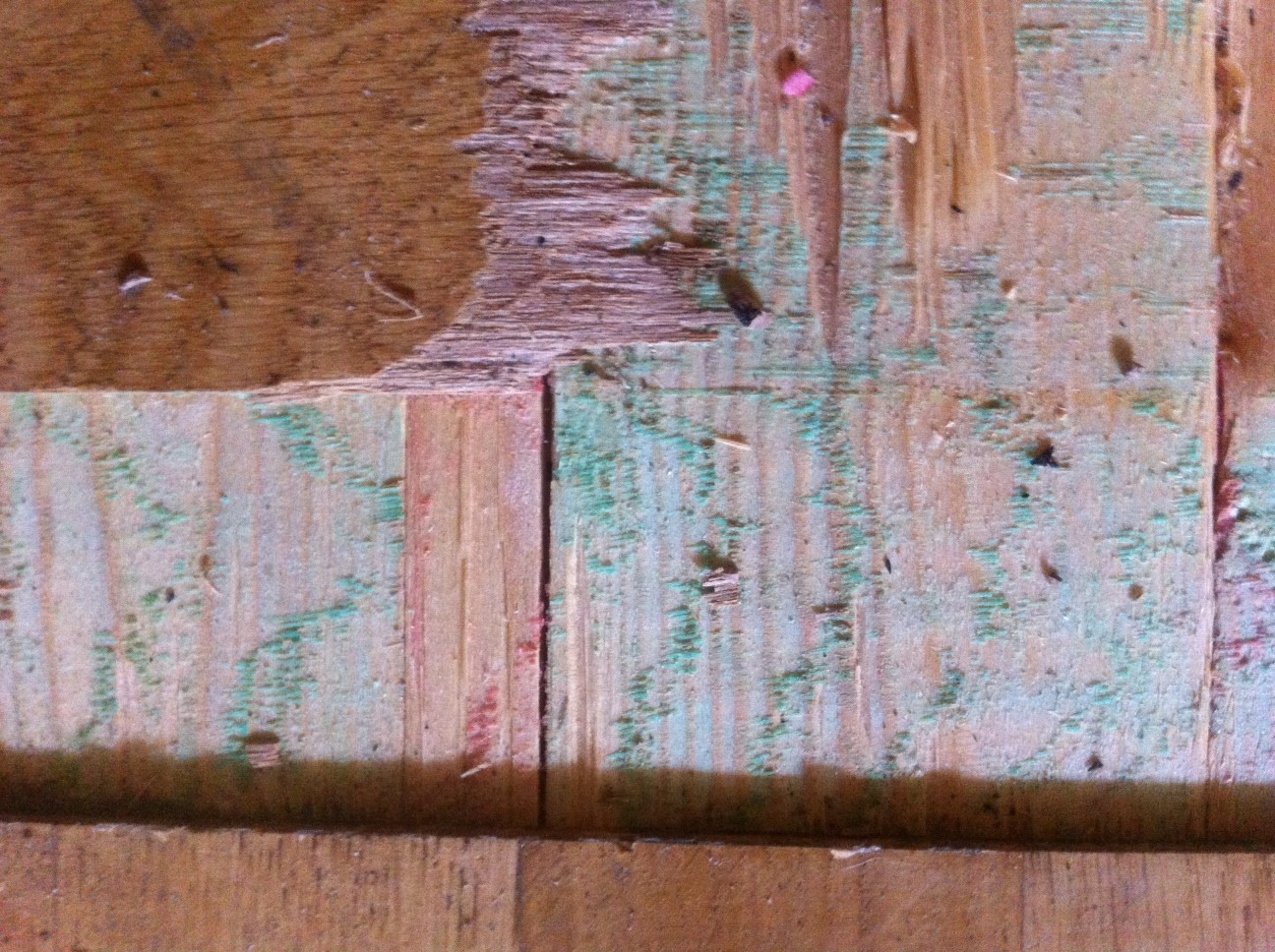

Vad är det för grönt som synliggjordes då jag lossade på översta lagret parkett?
Hejsan.
Det där är ett ekgolv var slitskikt har gått sönder ?. Du kanske har bryt upp det ?!?. det gröna är inge farligt om du tror att det är mögel. parketten torkar under i limningen med åren och den kan få sig en miss färgning i limmet.
Det som ligger under ek slitskikten är en blandning av pressad playwood.

På första bilden är det gröna lim.
