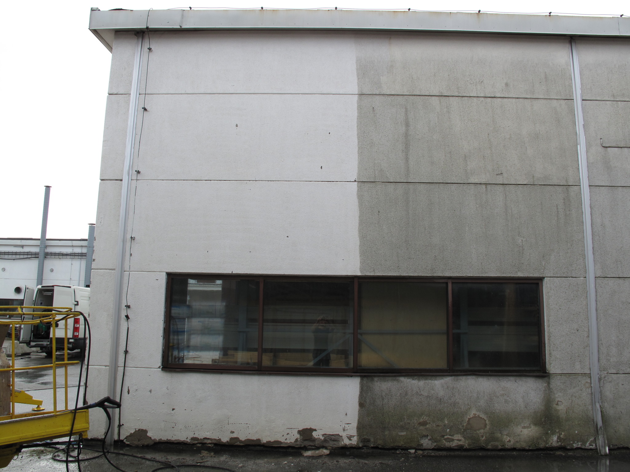

Vi har en industrilokal där fasaden liknar denna. Vi kommer behöva bygga ut några meter.
Antar att det är någon slags lättbetong. Någon som kan säga något mer utifrån bilden och ge oss tips kring var vi kan leta efter liknande fasadelement?
Slitna, grå lättbetongelement på en industrilokals fasad med fönsterrad och synliga skador nära marken.
Bästa svaret
Siporex heter dom blocken
Tack
Ser ju dock ut som det är betong när man ser skadorna längst ner.
Sporex är vitt helt genom och man kan bara ta en skruvmejsel och trycka in om man pressar och snurrar lite.
