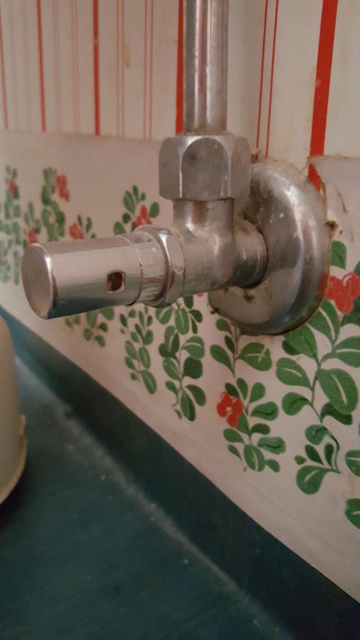

Jag har aldrig haft anledning att stänga av vattnet till toaletten tidigare men nu när jag behöver det inser jag att det som jag trodde var en avstängningsventil kanske inte är det? Och om det är det kan jag inte lista ut hur den funkar :-) Nån som vet vad det är/ hur den funkar? Är väl troligen original sen huset byggdes 69-70.
Gammal avstängningsventil för vatten, silverfärgad, mot mönstrad tapet.
Prova att skruva av den "hatten" med hålet längst ut. Hålet är rektangulärt och ska passa på ventilen som sitter skyddad under "hatten"
Så har det iaf funkat hos oss

Brilljant, så var det ju, tack! Den satt som berget men till slut kom hatten av. Nu gäller det bara att få loss ventilen som också sitter som berget... antar att man stänger genom att vrida medsols?
Ja, våra stängdes genom att vridas medurs.
Sitter som berget om personen som öppnade den senast inte skruvade tillbaka 0,5-1varv efter att ha öppnat den fullt.
Man ska nämligen (normalt) aldrig lämna en ventil (med ”ratt”) fullt öppen.
