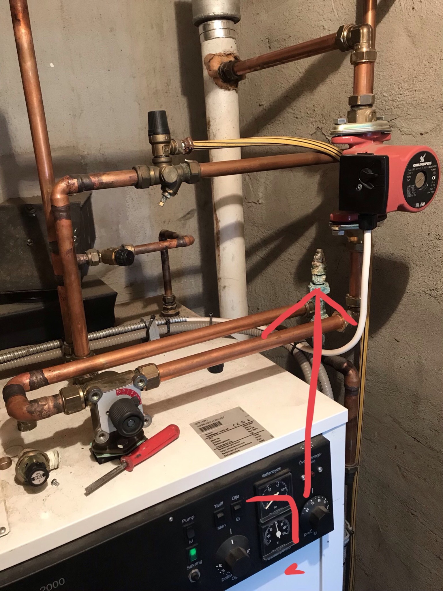

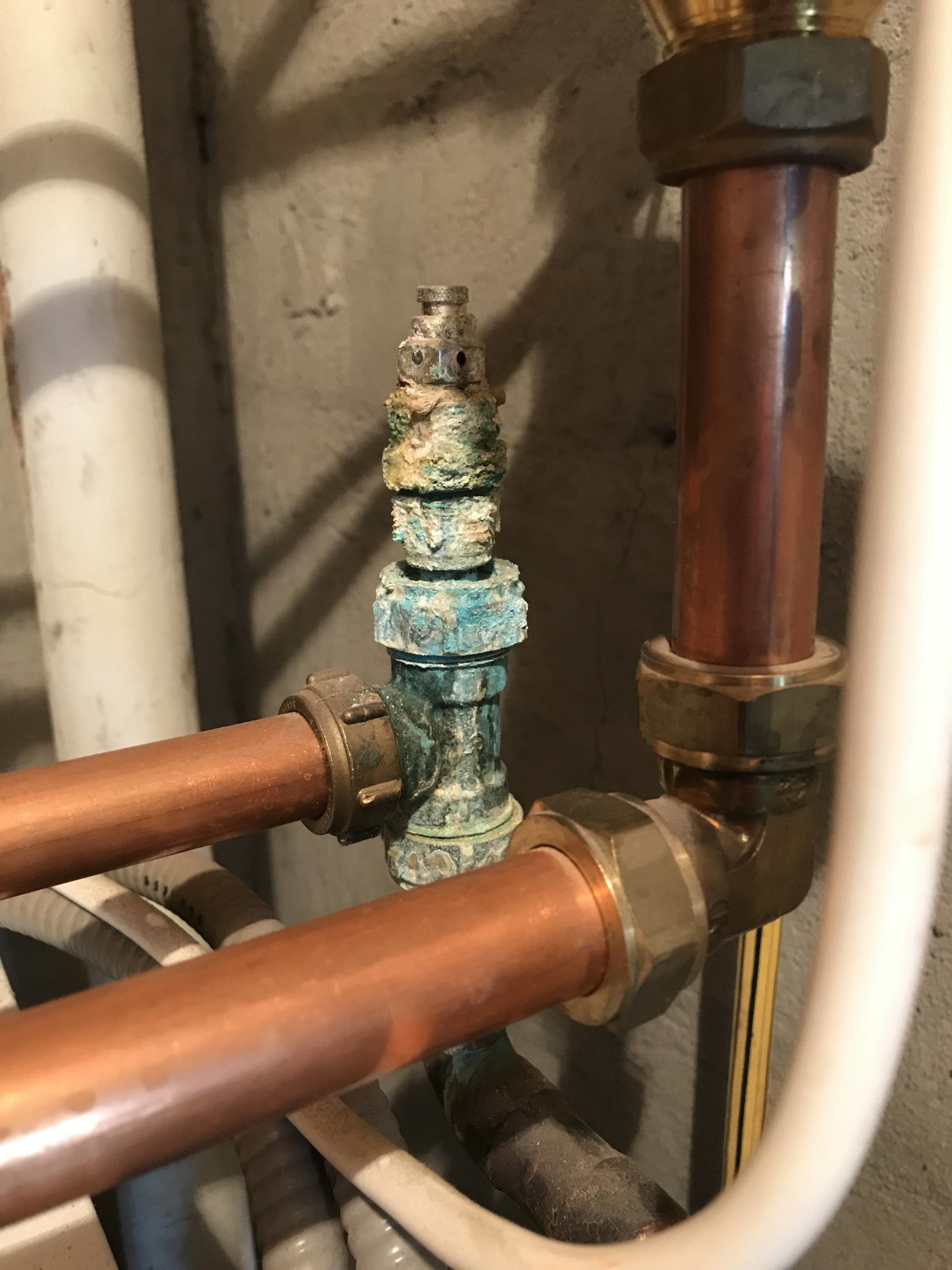

Tjena, vad är det för ärgad ventil/koppling som sitter på vad jag antar är returledning från mina element?
Är rätt grön då det är mitt första hus och första året jag använder pannan.
Även en fråga då jag vet att en kombipanna man kör på ren el blir dyrt så undrar jag om den på något sätt är felinställd då min kw förbrukning går från ca 20kw om dagen till 45kw om dagen om jag har på elementen typ 6 timmar

Du tillför väl helt enkelt så pass mycket energi till huset när du kör elementen.
Ventilen ser ut att vara en avluftningsventil.
Jo, men det är ändå något av en högpunkt.
Färgen är ärgad kopar/mässing inte fryskyddsmedel.

Tack, ser ut att stämma...
Räcker de inte man luftar på elementen tro?

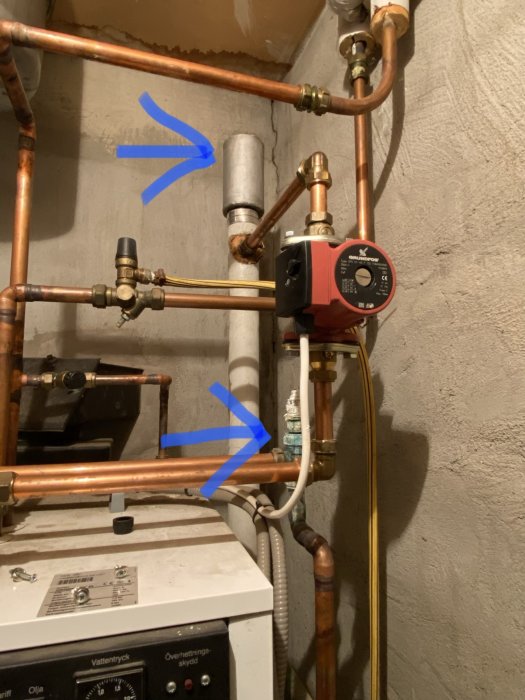

Hej väcker tråden igen, varför har jag både avluftnings skruvar på både utgående och inkommande värmeledning?
@Krilleman , har du svaret på detta bryderi?
1
P
  • Värmesystem med kopparledningar, cirkulationspump och avstängningsventiler markerade med blå pilar.
Bästa svaret
Det är direkt inga bryderier kring det precis som Daniel skrev i #3 är det högpunkter i båda fallen både tillopp och retur på bilden och då lämpligt med luftningsmöjlighet. Som det ser ut på bilden inte bara lämpligt utan nödvändigt pga den stora vertikala delen där. Med pump kan man driva luft vidare åt fel håll till en del men knappast så mycket som här > 1-2 m. Helst ska det sitta en volym rakt upp vid T-rören också så det finns lite att samla i på sikt utan att få störningar eller behöva lufta ofta efter nypåfyllning.

1.Om jag har shunten på 0 och bara cirkulerar kallt vatten, så ser jag en märkbar elförbrukningsskillnad med typ 4kw/dygn, jämfört med om jag stänger pumpen, borde betyda att shunten släpper igenom lite varmvatten va?
2. Om när jag drar igång shunten från 0 till 3 som är mitt standardläge vid noll gradigt ute så låter det som massa luft kommer in i systemet, öppnar jag då samtidigt avluftningen efter cirkulationspumpen den med volym så pyser det ut luft somfan.
3. när jag kör med shunten på läge 3 av 10 så måste elpannan jobba väldigt mycket, känns som den knappt orkar nå upp till 62 grader. och får en elräkning på 80kw per dygn ungefär, är det normalt för en liten villa på 90 kvadrat?
4. Bor i ett enplans äldre hus utan källare med gjuten bottenplatta och alla elementrören nergjutna i plattan, vad hade hänt om jag haft innre läckage i något rör? Hur hade jag märkt det på mitt system?

1, Ja det är inte så mycket annat att välja på där, krävs inte mycket för att få den effekten.
2. Inte heller något direkt onormalt och på lång sikt kommer det försvinna. En konsekvens av att rören är dragna så och utan något direkt som samlar luft vid högpunkterna.
3. Det är nog inte annat än konstatera att det är "normalt" för just ditt fall som det är isolerat, den temp du håller osv de universella fysiska lagarna ljuger inte.
4. Med läckage hade du tappat tryck och fått fylla på vatten vartefter och med stora läckage som skulle märkas tex som ökad elförbrukning skulle det snart bli märkbart på andra sätt också.
