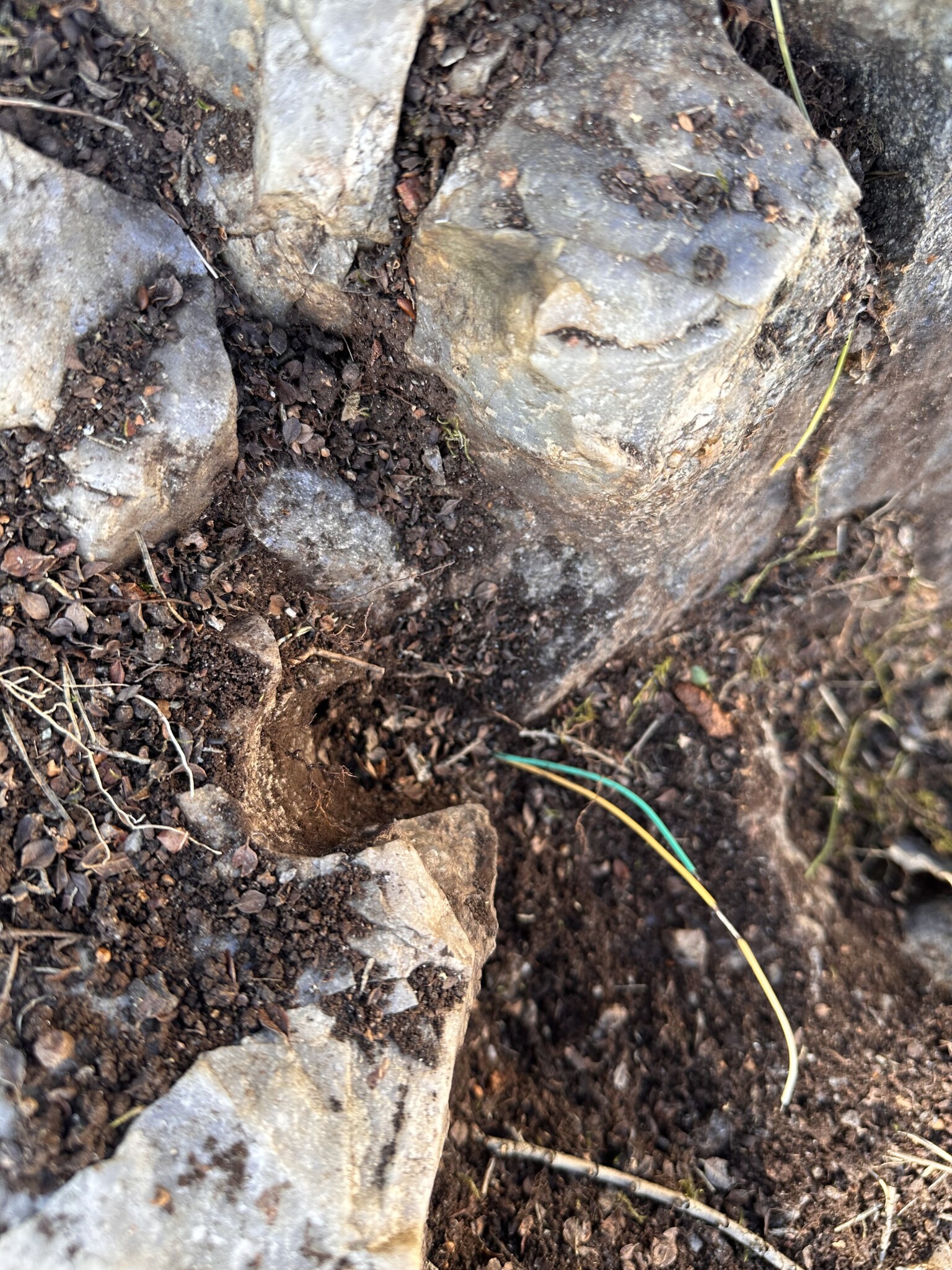

Har en liknande situation, dock med ett hål som sannolikt är från när huset byggdes 1968. Hittade denna häromdagen när jag grävde upp en rabatt.
Gul och Grön kabel som sitter fast ordentligt ner i ett borrhål.
Lite svårt att se eftersom det är en uteplats och rabatter anlagda bredvid men det är berg kvar runt hålet.
Knipsa bort och glöm eller kalla på experter?

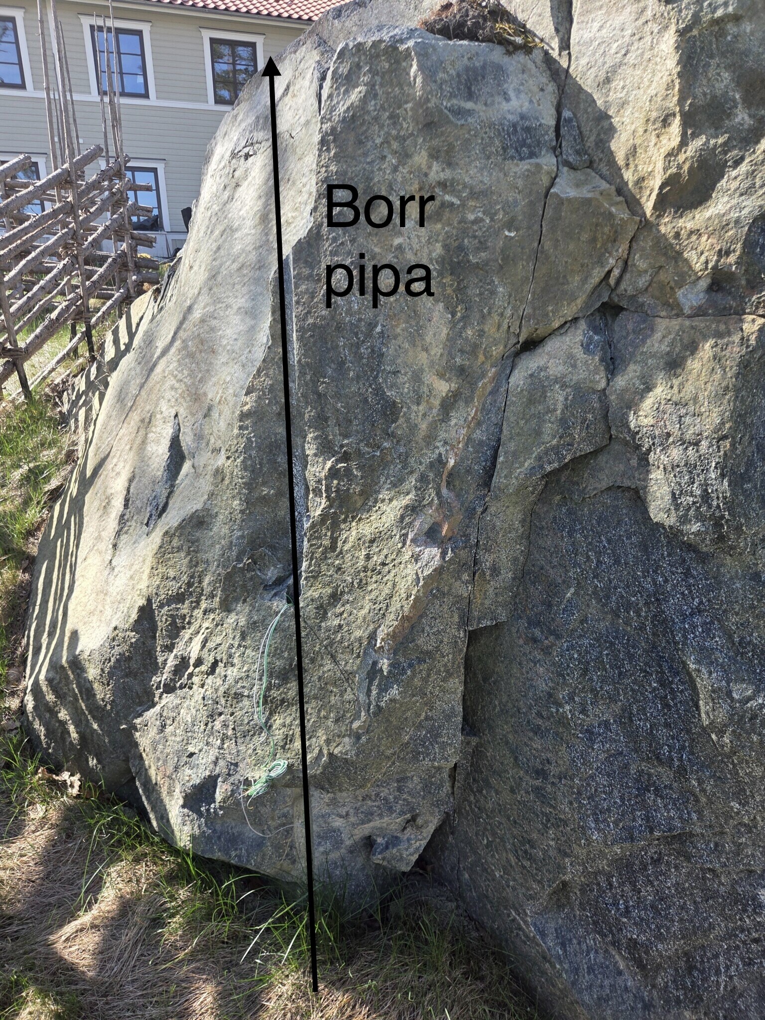

M Magnus Berglund3 skrev:
Hejsan.
Jag tillträdde en relativt nyanlagd (2 år) tomt i helgen.
En del av tomten är ett berg där delar är bortsprängda.
Ett av borrhålen är kvar i berget och det sticker ut ledningar ur hålet.
Men kan inte låta bli att fundera på om det är en osprängd dynamitgubbe med tändhatt som sitter kvar.
Vad tror ni?

Utgå ifrån att det sitter en sprängladdning i hålet tills motsatsen bevisats av en fackman. Väldig ovanligt att de inte detonerar, här ser det ut att de laddat och sen kommit på att det är en bra form på stenen
Den är sprängd!

Haha, Nej det är järntråd, trådarna i detta fall går till, eller har gått till VA spängkapsel med millisekund fördröjning. Dessa finns med olika trådlängd, men med olika tråd area så att alla har 3,5 ohm resistans för att man skall kunna koppla och mäta salvan så att allt är rätt kopplat.. Färgen på dessa är grön och gråvit.

Alla har samma resistans, längden kompenseras av grövre area, nej man skall inte kapa trådarna.
Så man kopplar dem i serie, och sedan lika långa serier i parallel , så man kan räkna ut salvans totala
resistans.
Man måste sedan ha en tänd apparat som klarar att ge ström och spänning så det räcker till.

Borrhålet ser ut att fortsätta under, man kan försöka att spola ut trådarna med vatten,
från bägge hållen, troligtvis finns inget kvar, men
