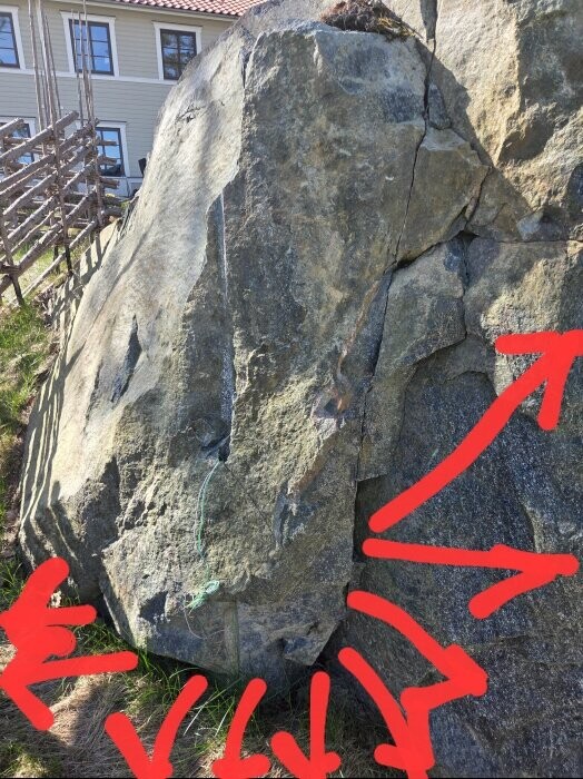

Jag tänker att hålet borde väl typ... sprängas, tillsammans med berget, eller så borde botten på hålet ligga i dagen.
Eller hmm, hålet kanske kommer ut ur berget under marken. Ska kolla upp det.
Klippa med sprickor och röda pilar som pekar på olika områden på sluttningen, med ett hus i bakgrunden.
Ja nog tror jag botten på det där hålet blåst ur sej. En seriös sprängare städar nog efter sig men det kanske låg massor över trådarna just då. De kan ju kommit i dagen i ett senare skede.

Förstorar man bilden så är det fyra trådar, två vita och två gröna, den ena gröna slutar i hålet.

Inget ovanligt med flera trådar i ett hål, beror på hur sprängaren velat att salvan skulle förlöpa. Att ett laddat hål inte går av är väldigt ovanligt då man alltid kollar kontinuiteten före man pluggar hålet och har man färska pluggpojkar (som jag på 70-talet) så gör man det igen efter hålen pluggats. Att sprängaren eller grävmaskinisten skulle missa att ett hål inte gått år nog annu ovanligare, det syns rätt väl i sprängmassorna..
