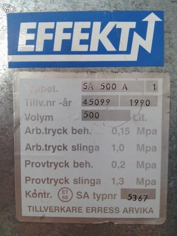

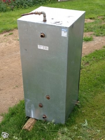

Köpte en begagnad tank idag och är lite nyfiken på vad slingan är tänkt att användas till.
Om hela slingan sitter i botten måste det väll vara för att tillföra värme till tanken, men vilken värmekälla kräver slinga? och varför så grova kopplingar?
Skulle det kunna vara en solslinga? De brukar ligga i botten och ha en ganska stor diameter. Vad har slingan för diameter?
Ingen aning vilken diameter, skall kolla.
Fanns det solceller 1990?
Lesols första solfångare sattes till exempel upp 1980 så ja, det fanns solfångare redan 1990 fast det var inte så vanligt. Har du någon koll om hur lång den är?
Nä, ingen aning,
Utiftån infon som finns gissar jag fortfarande på solslinga.
Ja det är väll det ända man kan tänka sig.
Eftersom den sitter i botten är det ju iallafall för att mata med värme.
