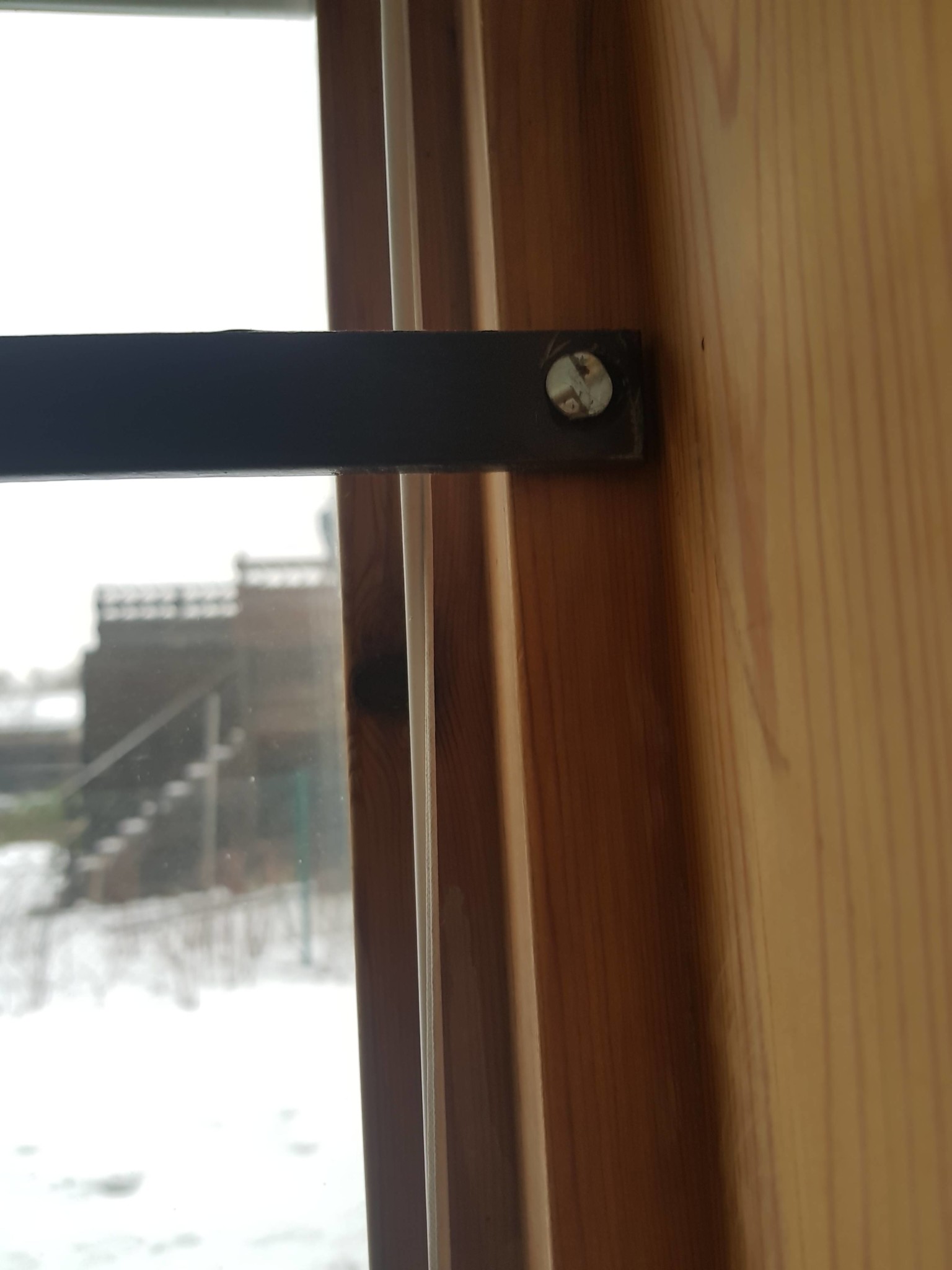

Dessa skruvar/nitar/spikar? sitter på galler i källaren som sitter innanför fönstret. Fråga 1:Vad är det för skruv eller är det spik?Fråga 2: Hur tar jag bort det utan att ta sönder fönsterramen? De sitter riktigt hårt.

Borra bort skallen eller gör ett spår i huvudet med vinkelslipen eller tigersågen.

Borra/såga går inte då skruven är härdad, vinkelslip funkar.

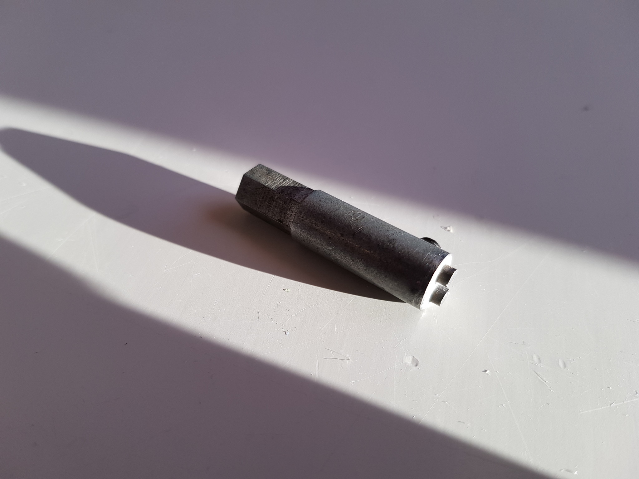

Formen på skallen gör den extremt svår att få en borr att ta.
Lovar att jag provat, innan jag köpte bitset.

Såga där utan att skada nått annat är knepigt, särskilt om det inte är nått man pysslar med dagligen.

Beronde på vad det är för miljö men svetsa på mutter kanske är ett alternativ?

Vass huggmejsel o hammare för att lossa den lite, sen typ rörtång.

Jag har kört med ett dorn med gott resultat. :)

Vet inte hur hårt gängade dessa sitter, men kanske det gå att få på en svetstång och vrida ut den?

Gör ett spår med Dremel och kapskiva. Sedan skruvar du ut den med en vanlig spårmejsel.

En genomtänkt bild av en metallisk expanderspik som ligger på en vit yta med en tydlig skugga.
