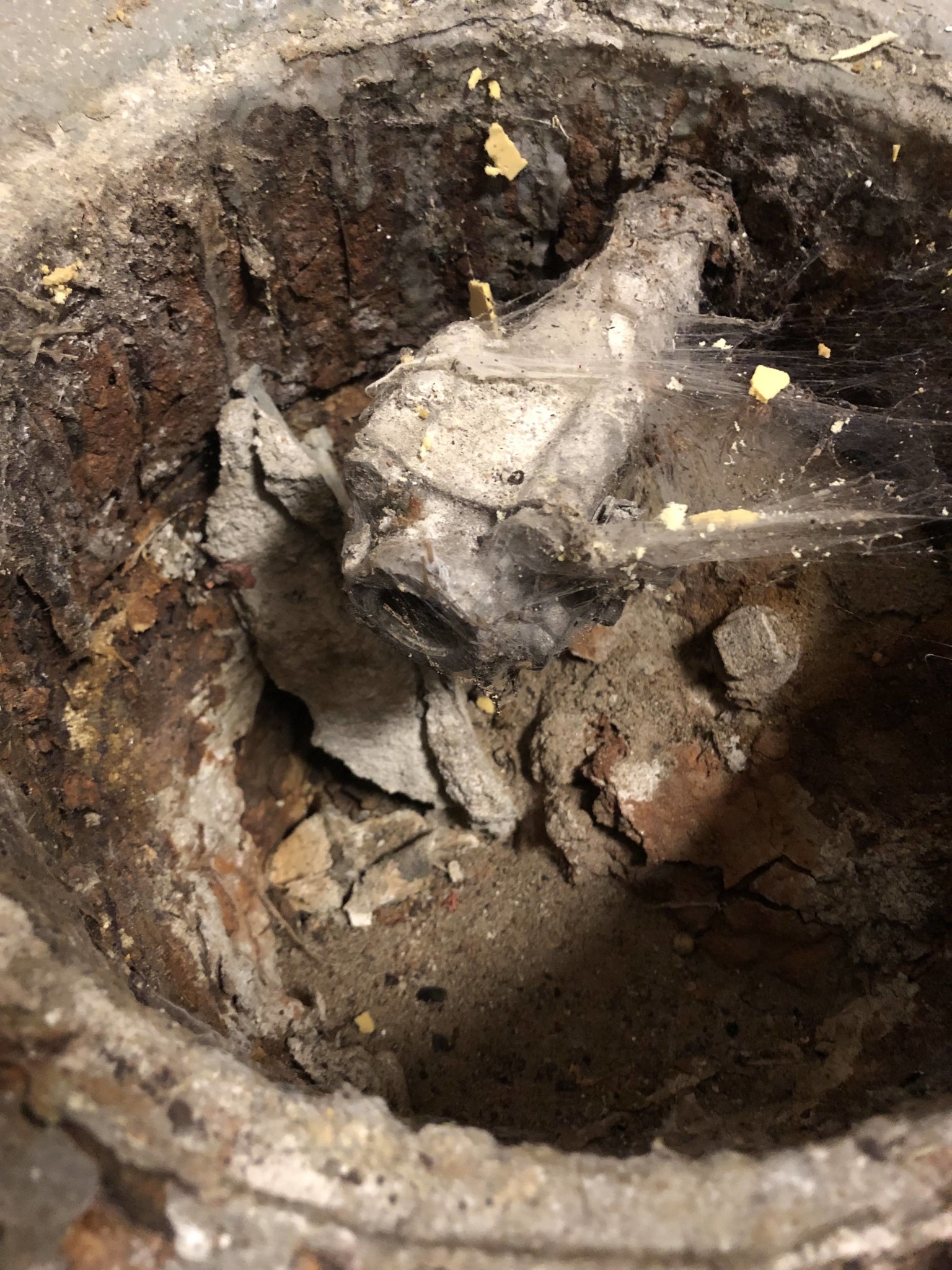

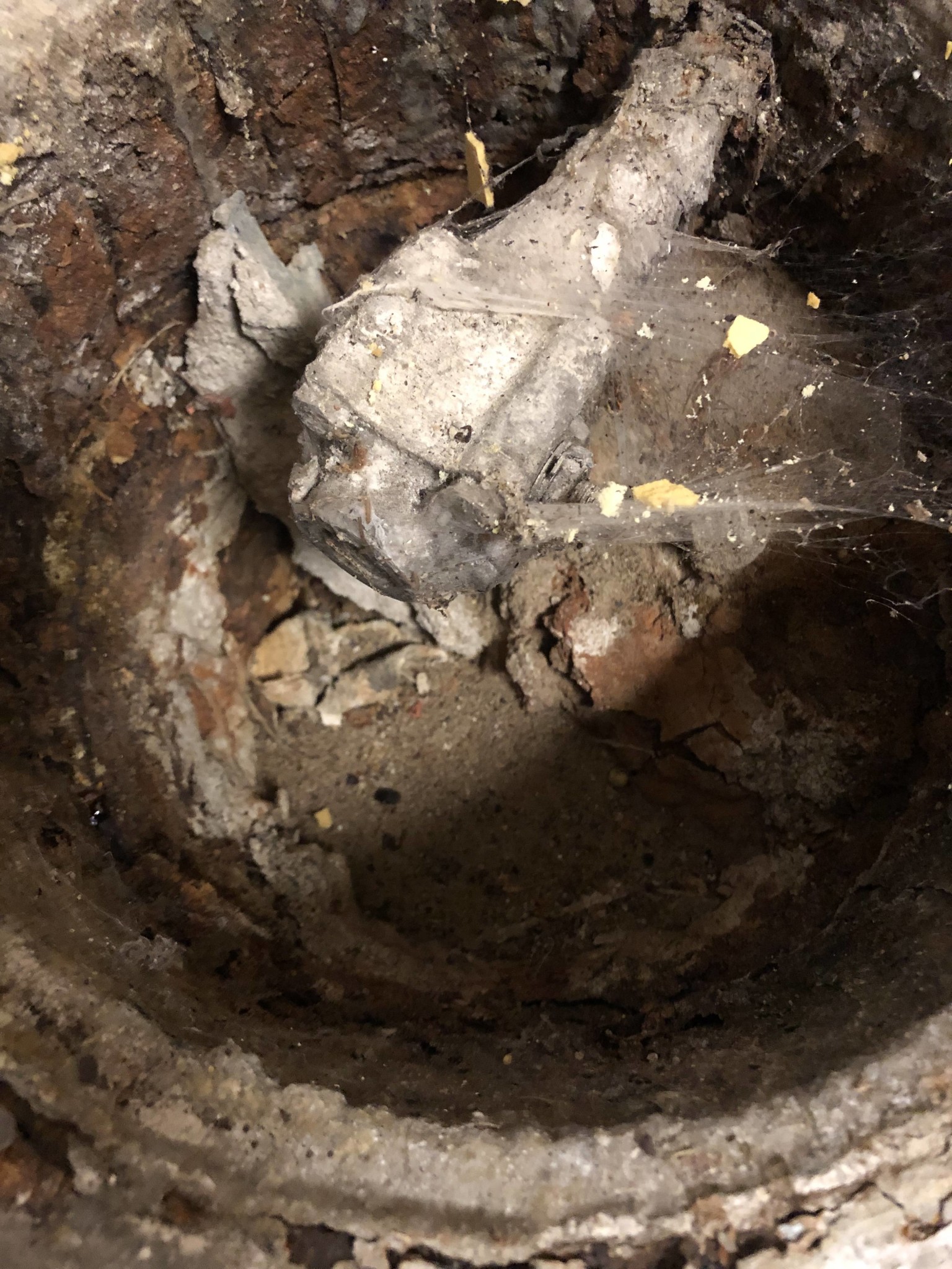

Hej. Jag ska inom kort byta gjutjärnsbrunnen. Men vad är det för rör som finns i brunnen?

Kommer försöka byta så mycket det går av avloppsröret nu när jag ändå ska bila bort brunnen. Vad för gummimuff ska man använda när man ska sätta dit nytt rör och brunn?

Skulle säga kulventil, tycker mig se spindeln (axeln) bakom spindelnätet på högerkanten.
Kan vara avtappning för värmesystemet.
JLyck och 1 till
Tack för svar! Så vad gör jag när jag ska bila upp brunnen?
Värmesystemet är fjärrvärme med 1rörsystem.

Bila fram röret och plugga om det är avtappningen till värmesystemet.
Du kan tappa ur trycket genom värmeväxlaren. Således är denna ventil (om det är avtappningen) onödig.
Visserligen är det ju aldrig dumt att ha en avtappning på lågpunkt, men det går ju att få till med ett T-rör upp till en radiator på lägsta stället eller en avtappning var pluggen normalt sitter i nya radiatorer.

Just ordet OM som gör mig lite sådär osäker. Kommer ju även behöva byta placering på brunnen då den ligger alldeles för nära väggen. Utrymmet ska bli tvättstuga.
Kan man plugga röret och sen fylla igen med betong? Känns inte jätte bra.

Rensa bort lite spindelväv och kika om det är en kulventil först.
Är det en kulventil så öppna och se vad som händer, kommer det ut svart "dött" vatten så är det värmesystem.

Det såg ungefär likadant ut i en av mina golvbrunnar. Det var avtappning till värmesystemet.
Den pluggades så nära stammen vi kom åt, gjöt sedan igen och installerade en helt vanlig golvbrunn.

Öppnade nu ikväll och det pös ut vatten samtidigt som trycket i värmeväxlaren sjönk. Så vad gör jag nu? Jag och vvs går inte ihop. Är det läge att ringa in rörmokaren som får lösa det åt mig?

Pratade med lokala rörkrökaren precis. Enligt honom kunde jag bila upp, kapa röret och plugga. Inte helt optimalt om man nån gång behöver tömma radiatorkretsen, kommer finnas lite vatten kvar i kretsen. Men så får det va.

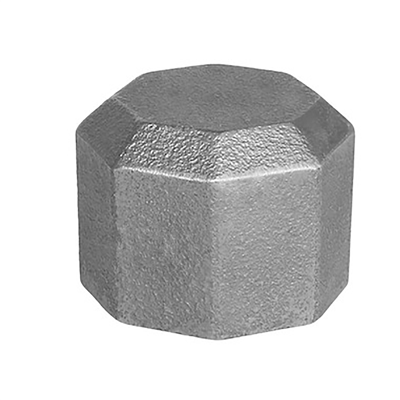

Ska du bila upp och plugga så rekommenderar jag att du gör det i en gänggång med huv eller propp. Tätat med Lin+Locher!
