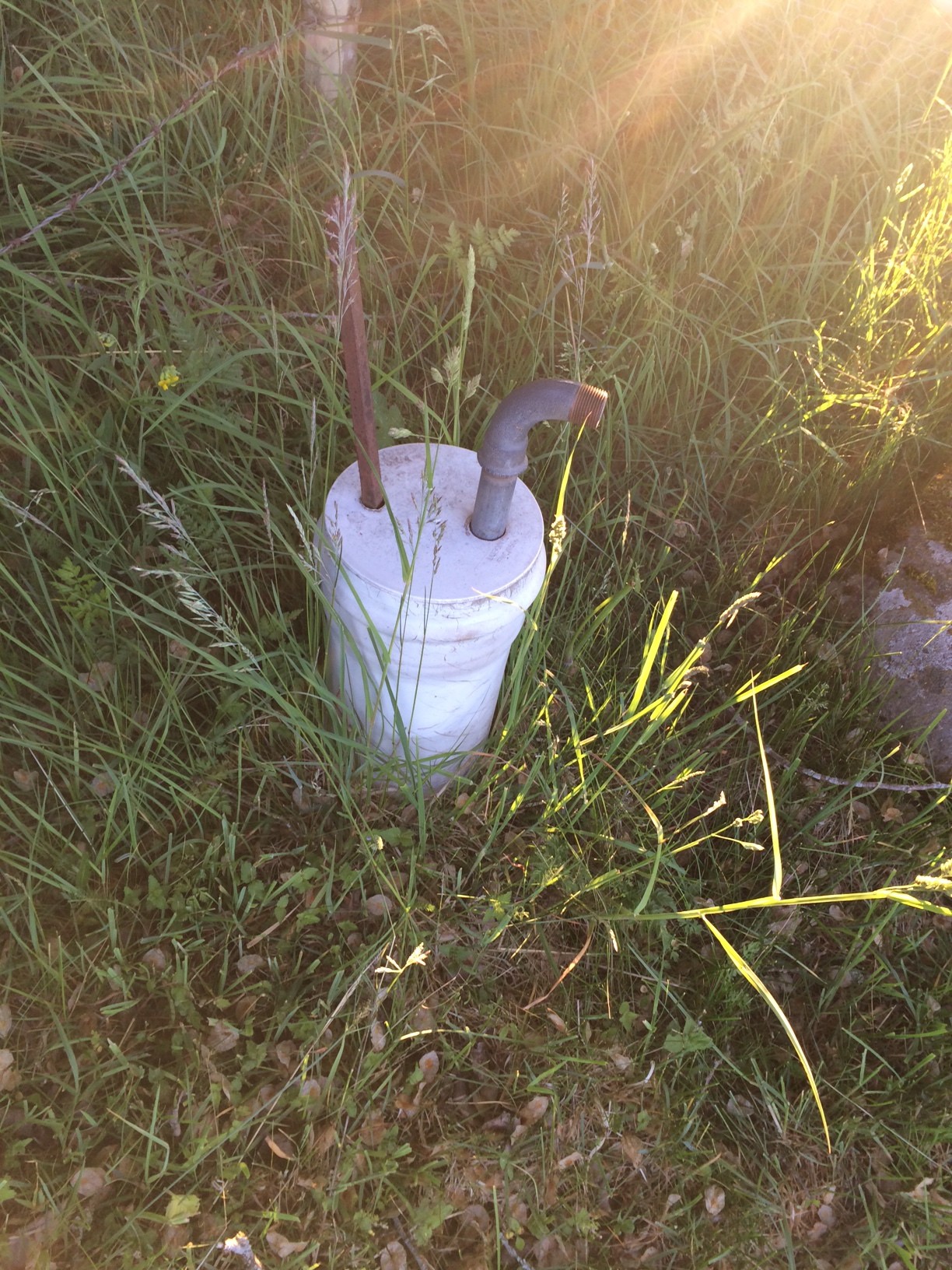

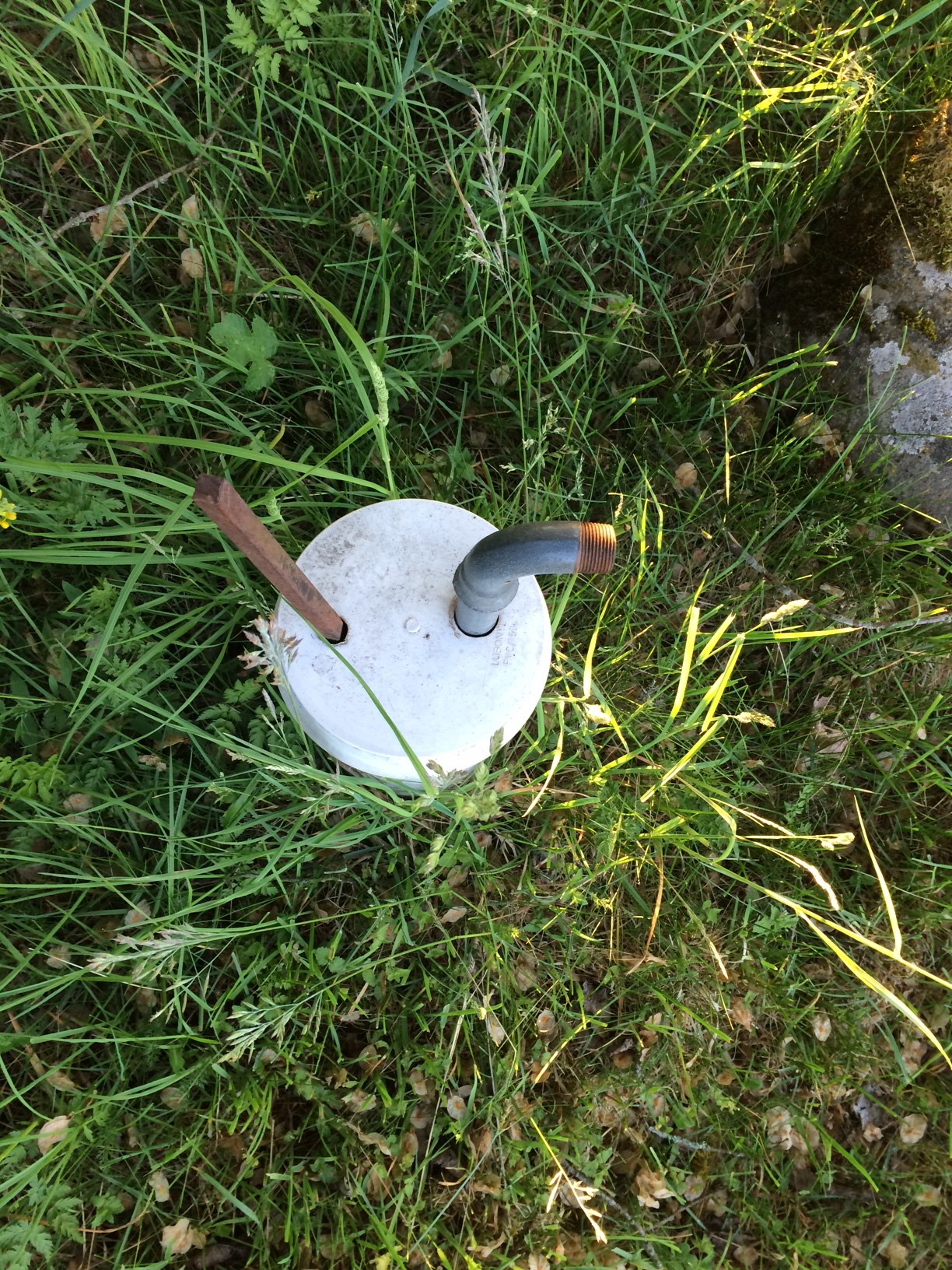

Det här är någonting som jag har funderat över ända sedan jag köpte huset för snart två år sedan. Vad är det här för rör egentligen?
Det ena finns précis vid ena husknuten, och det andra inne i kohagen, ungefär 50 meter därifrån. Båda ser exakt likadana ut. Jag har testat att vrida på stången som sticker upp, utan att det hander någonting.
TIlläggas bör också att vi har egen brunn på tomten.
Det är säkert vattenposter men matningen till dem verkar avstängd någonstans, du kanske kan se några lossade rör eller stängda ventiler vid pump och hydrofor. Nere i marken sitter en speciell ventil glimpostventil som när man stänger av dränerar röret som sticker upp så det inte ska frysa.
