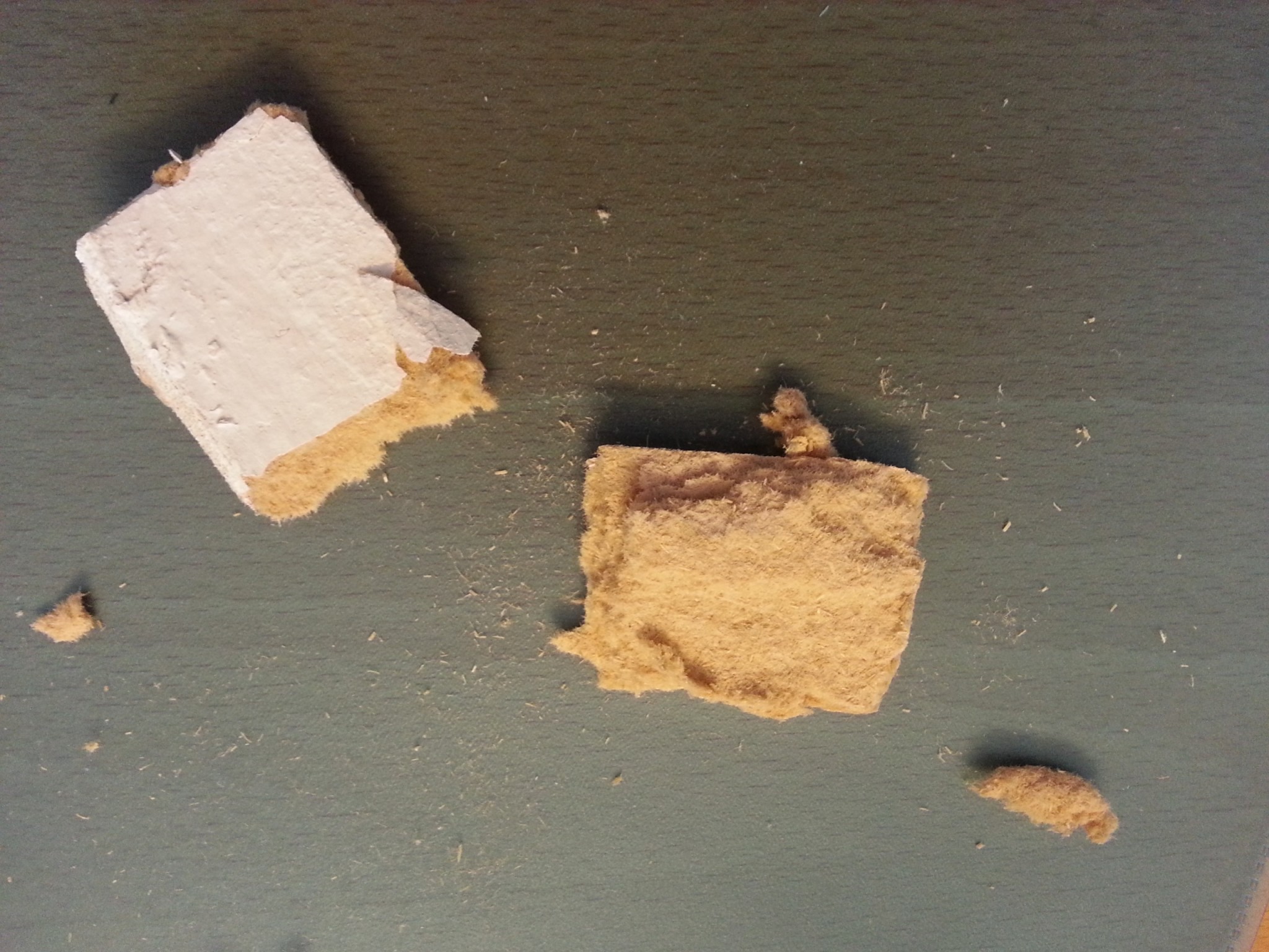

som rubriken lyder - vad är det för material.
Vet inte när skivorna är monterade men huset är från ´75.
Undrar om jag kan montera gipsskivor eller gipsplank direkt på
dem skivor jag har idag.
Det är tritex. Går bra att skriva gips direkt på men du måste skruva i bakomliggande reglar. Kan även vara träpanel bakom som du kan skruva i.
Tackar!
Det var träpanel uppe på tritex-en.
Reglar är uppmärkta på tritex panelerna så det kommer att bli kanonbra!
