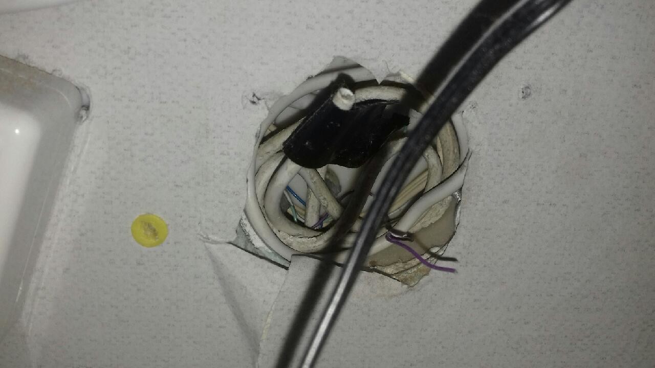

Här har jag ett hål i hallen, jämte den står dosan för internetuppkoppling. Har tänkt installera ett ojordat uttag då hela lgh består enbart av ojordade uttag.
Ville först kolla upp här om någon kanske känner till vad det kan vara och om det går att installera ett ojordat uttag?
den svarta kabeln är till routern, så att ni vet om det.

Det du kan göra är att luska ut var kablarna går. Slutar dom vid din elcentral så är det sannolikt en enkel sak för en elektriker att dra en nya trådar till ett eluttag.
Är det inkommande telekabel, lär dom gå ut i trapphus och till någon kopplingsskåp där. Då har du inte mycket hjälp av av detta för ett nytt eluttag.
Sedan kan kablarna gå vidare till andra telefonjack i lägenheten.

Hade för många år sedan en kollega som hade en härva av signal/tele kablar som stack ut inne i en garderob. Han renoverade garderoben och klippte av alla "lösa trådar" som stack ut, putsade över håligheterna, målade, blev fint.
Någon vecka senare ringde det på dörren, en servicekille felsökte fastighetens kodlås som inte fungerade, han hade lokaliserat att kabeln från låset gick genom den här lägenheten.
Min kollega fick skamset knacka bort en del puts, pilla fram trådändarna, "kan det här vara kabeln?".
