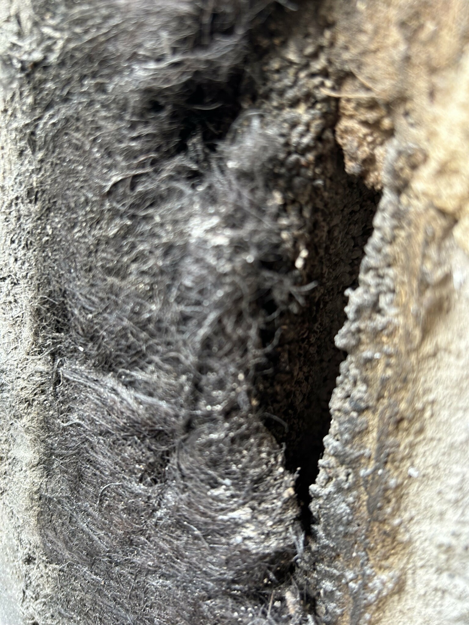

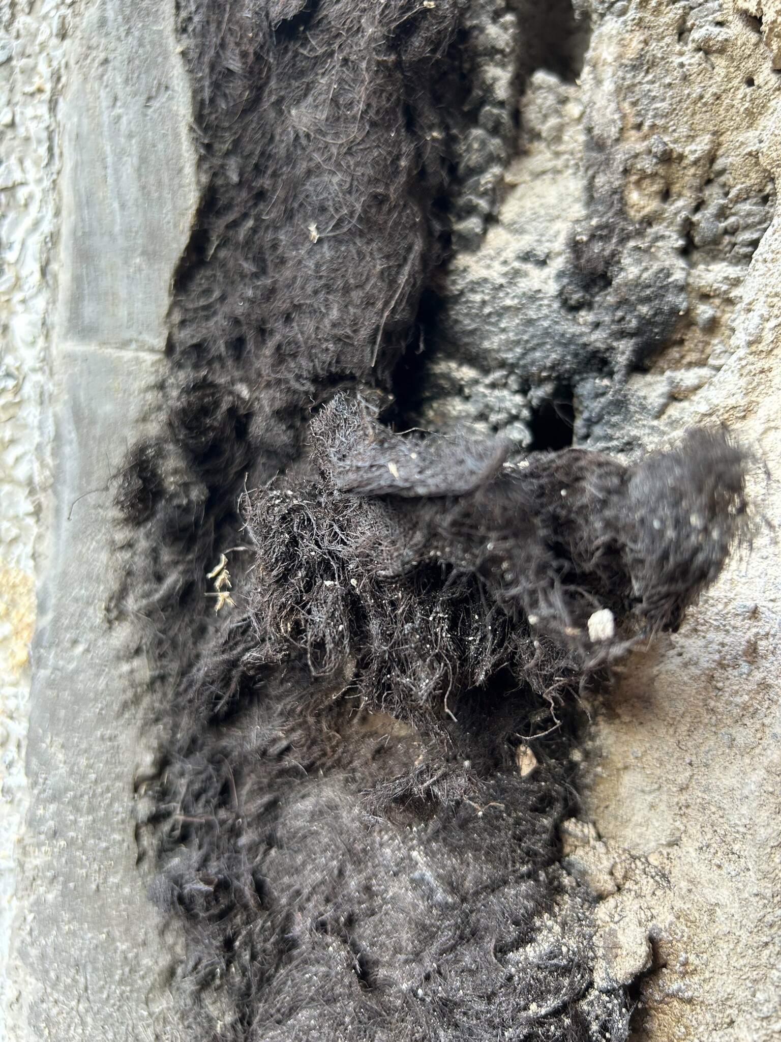

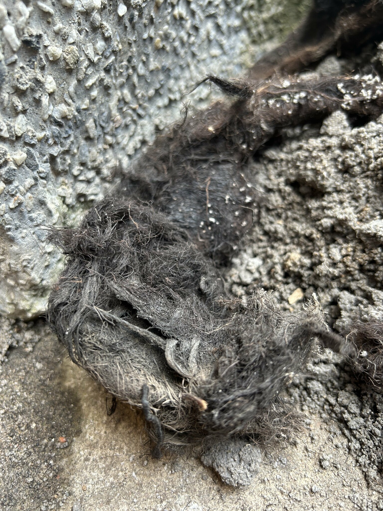

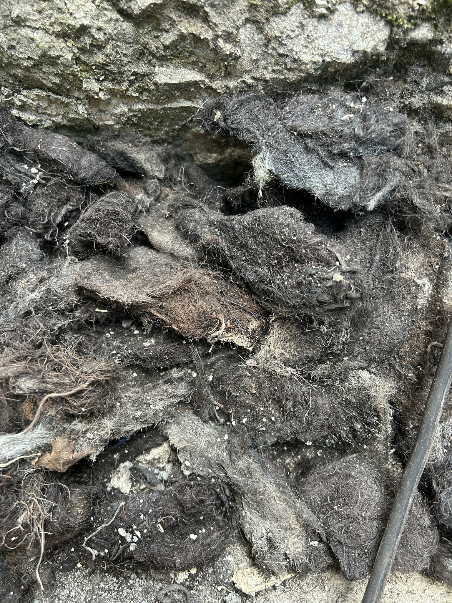

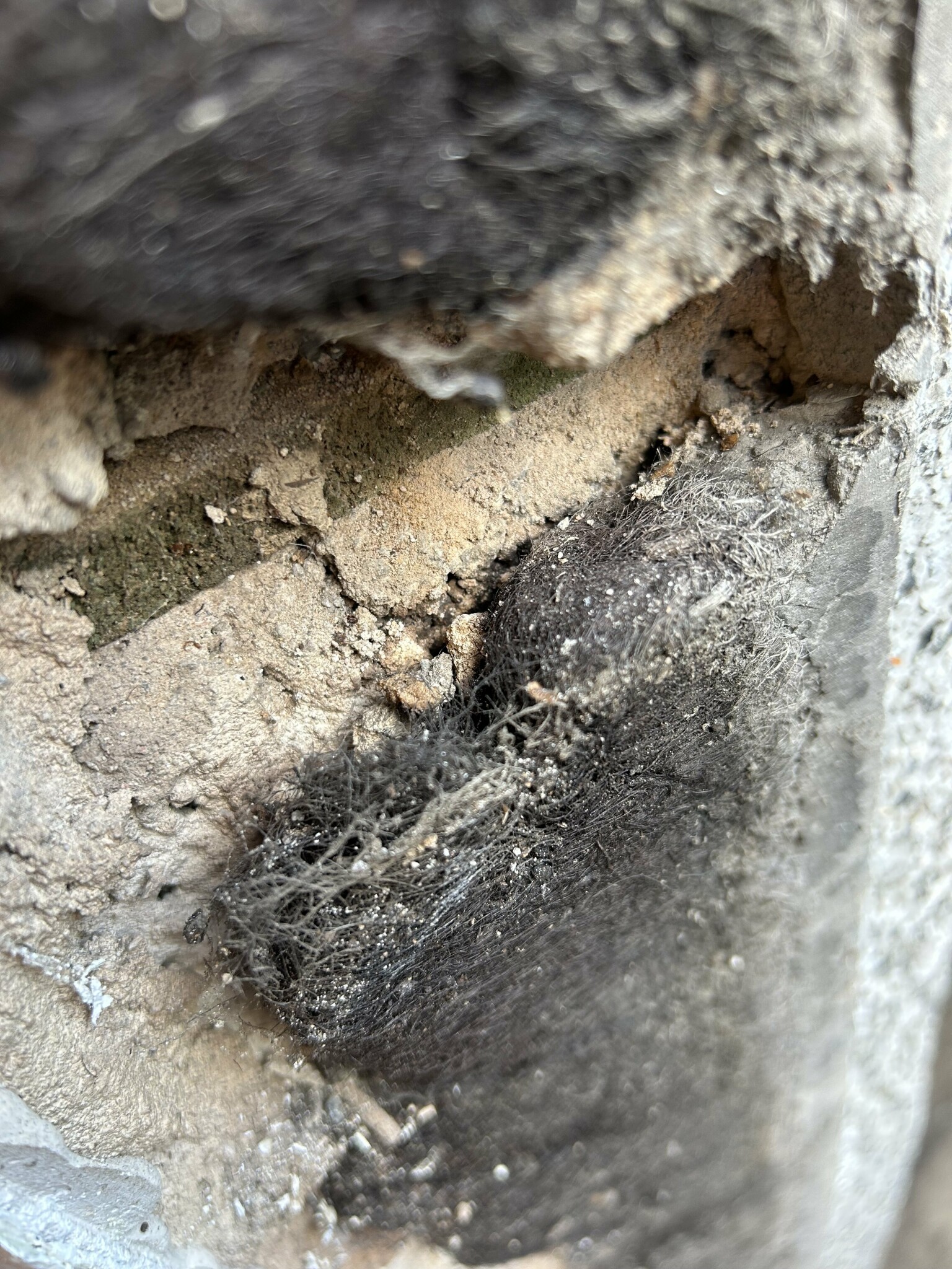

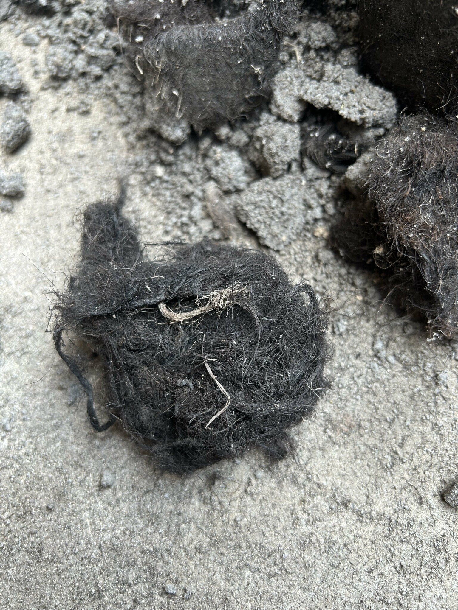

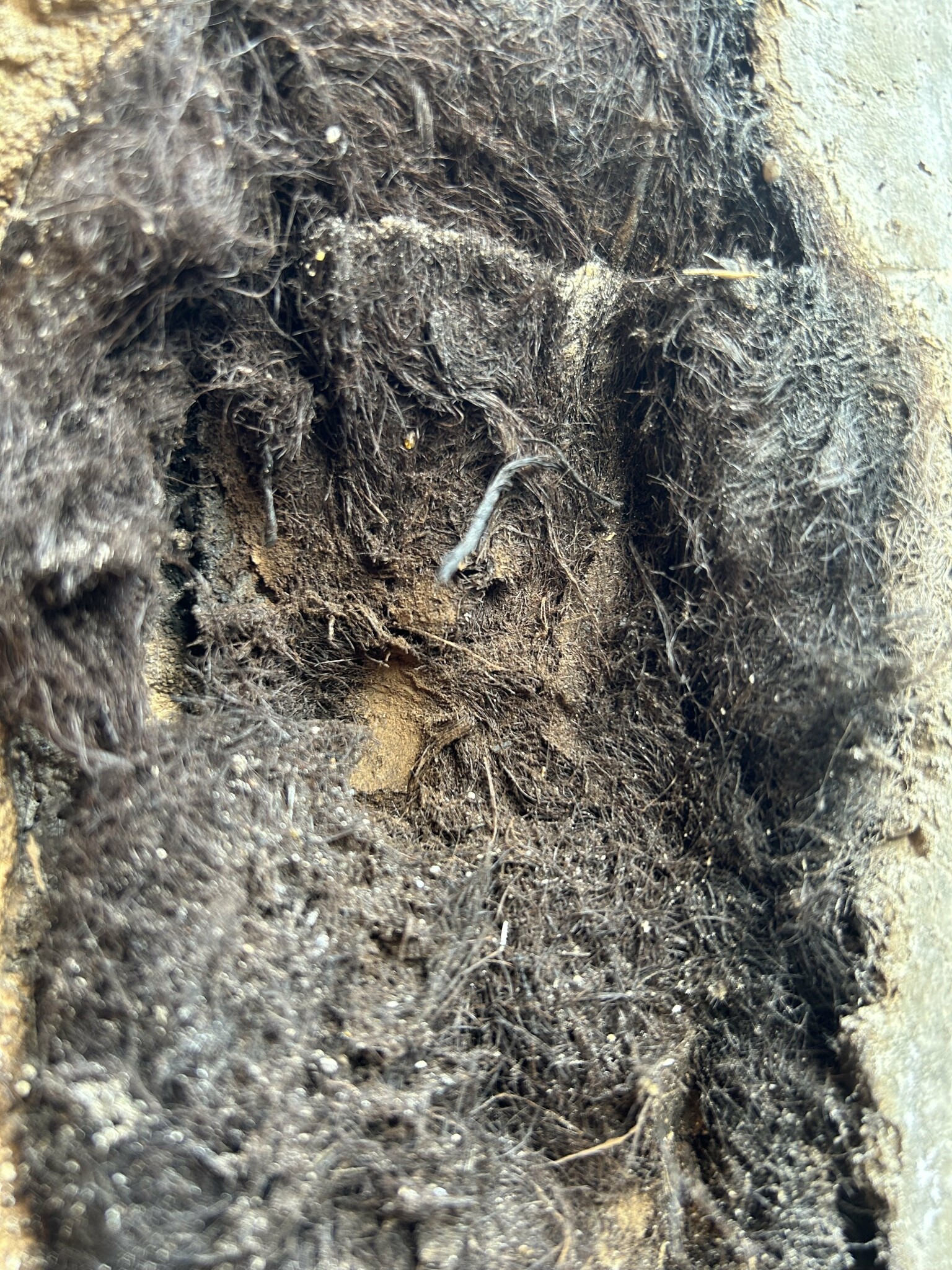

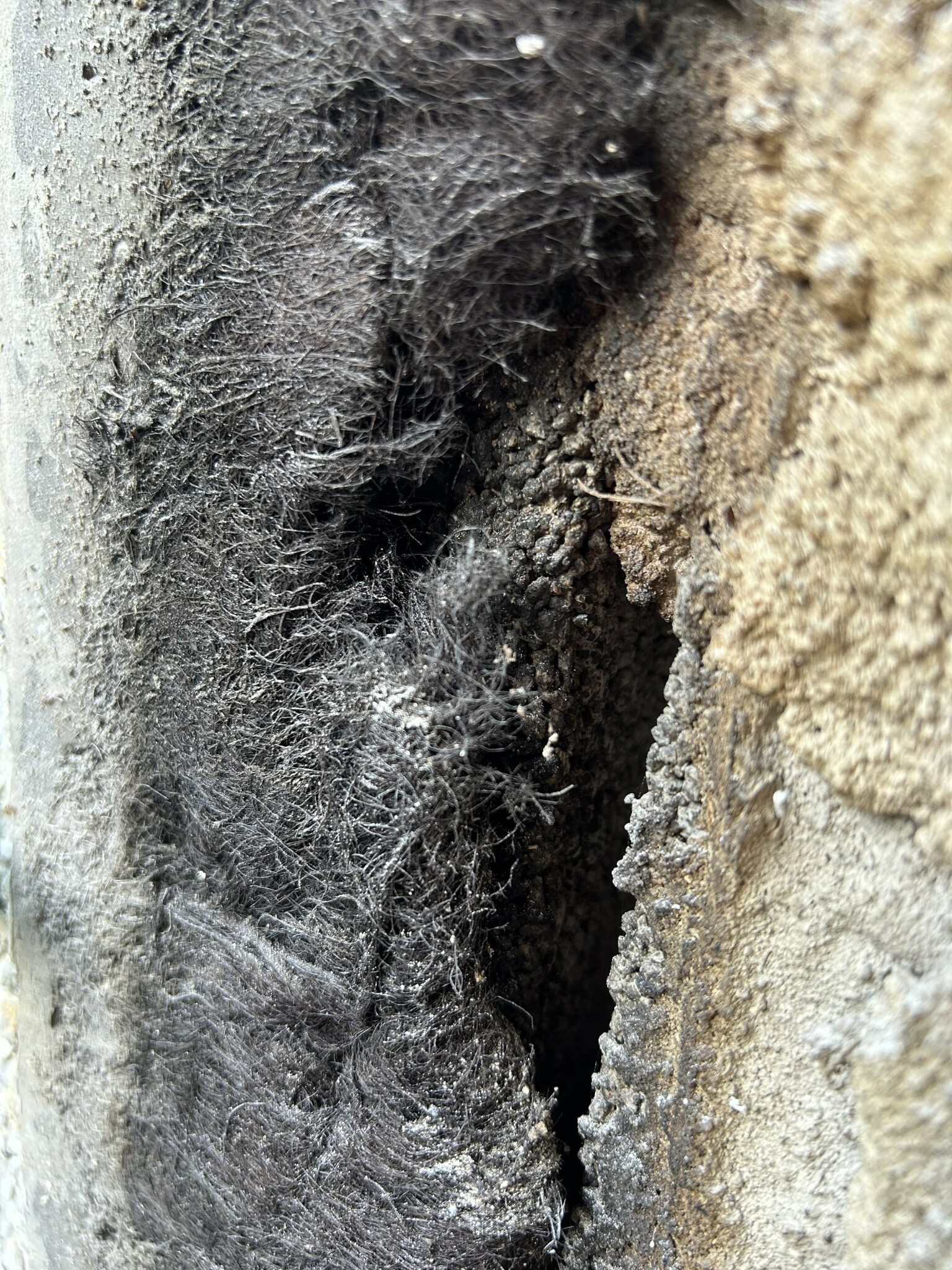

Hej, håller på att byta källardörren i huset och vid borttagning av dörrkarmen ses den här isoleringen. Är det någon som vet?
Ser mörk och trådig, bearbetat i något??
Mvh undrar vad det är för isolering?

Hästhår sa muraren till mig om mina källarfönster dock var det inte som en matta i mitt fall. Men i övrigt väldigt likt.
Erikhjärna
Men undrar vad den är bearbetat med?
Den var inte som matta utan lite fläckvisplacerat och lite halv inmurad i cement antar jag.
Tack för respons.
T tergo skrev:
kanske lindrev [länk]
Ja men precis lite sådant konsistens på den, tordes inte byta ut, då jag var osäker vad det var. Är det vanligt i fönster och dörrkarmar?
Ser ut som hästtagel, användes som drev innan glasull/stenull.
tjärdrev var vanligt i äldre hus

Huset är från 1954
E Erikhjärna skrev:
Huset är från 1954
Liote sent svar men jag har sådant runt fönstrena så det är vanligt hederligt trassel.
