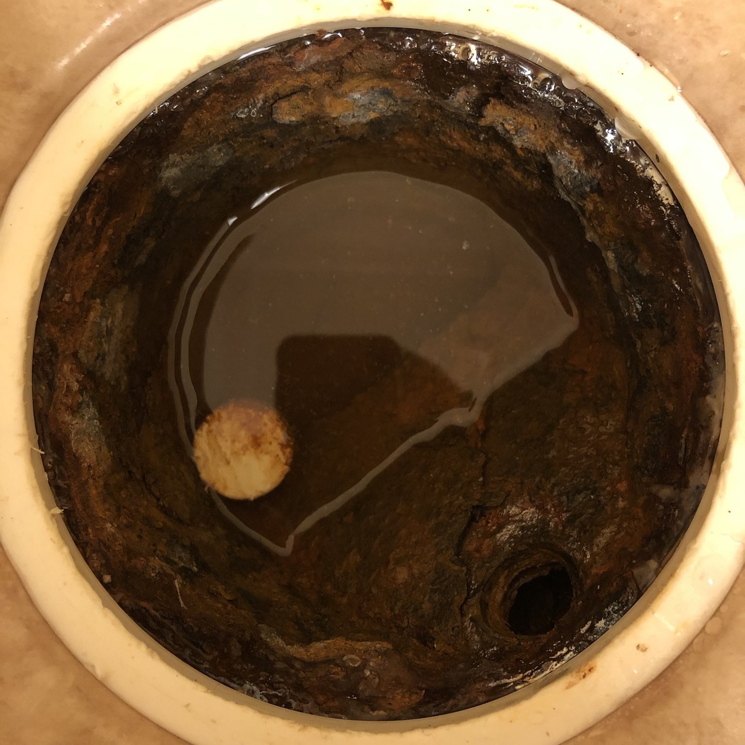

Ett gammalt gjutjärnsavlopp i en dusch som luktar illa/avlopp. Gissningsvis ur hålet ca kl 5 i bild. Vad är det för hål? Kan man köpa någon slags plugg till? (Har den något speciellt namn?)
Endast quick-fix är aktuellt men det vore fint om vi slapp avloppslukten

Tack! Det trodde vi också men den passar inget vidare. Gissar att den inte är original

Ett hål för rensning. Där skall sitta en propp.
ex. https://www.rinkabyror.se/artikel/metall-propp-06/ du får kolla diameter. Det finns tabeller på nätet där du hittar samband mellan en viss diameter och vilken rörgänga det skall vara.
Proppen bör tätas med lin och pasta i gängorna, eller gängtejp.

Claes svarade medan jag skrev. Såg inte proppen på bilden.

Vissa kör med en modifierad kork från vinflaska.
Jag har en gummipropp i min i källaren:H hempularen skrev:
https://www.sagitta.se/kategori/labbutrustning/gummi-silikon
Labkork, fasiken så smart! Ska kila förbi jobbet och låna en
