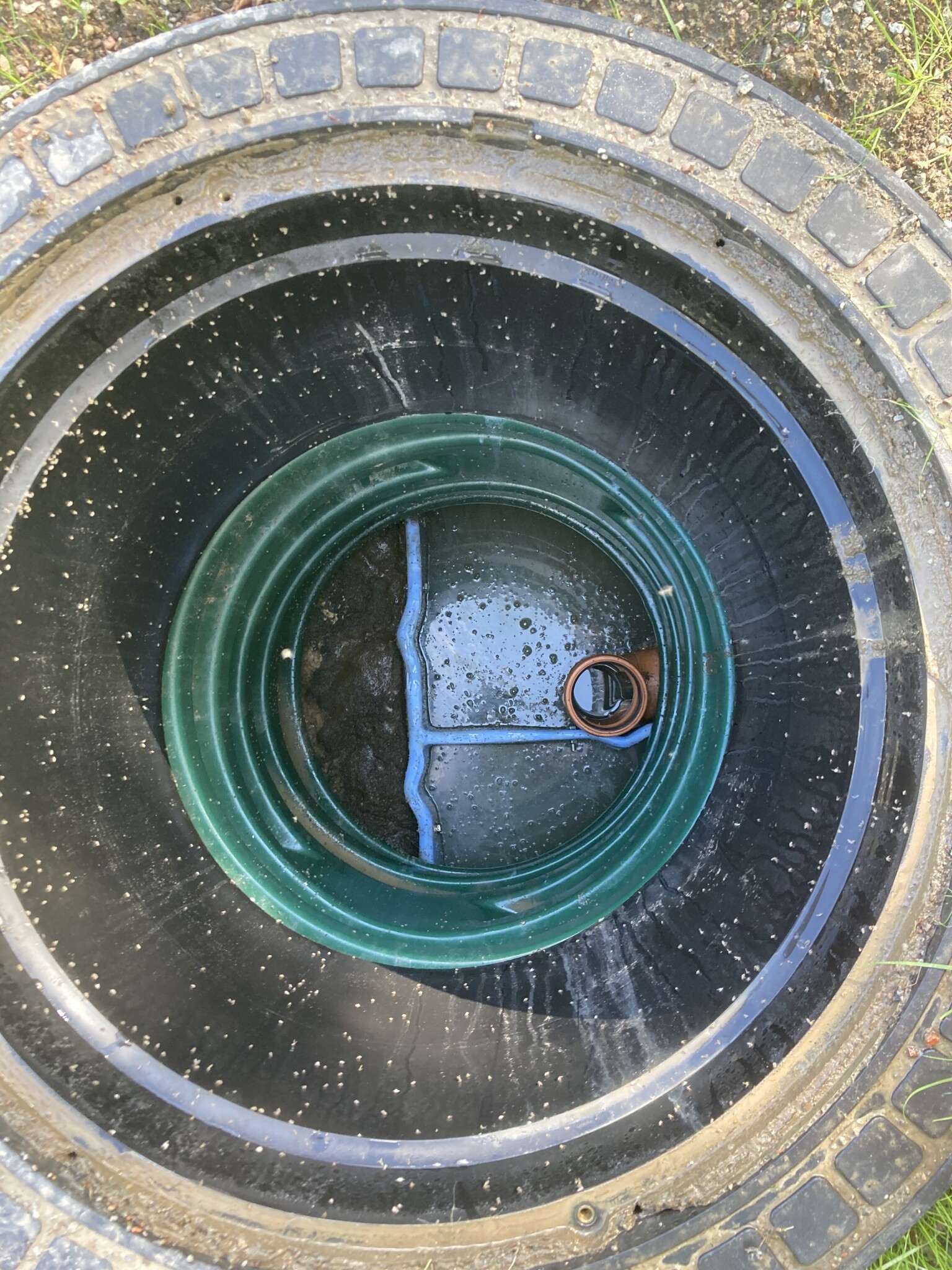

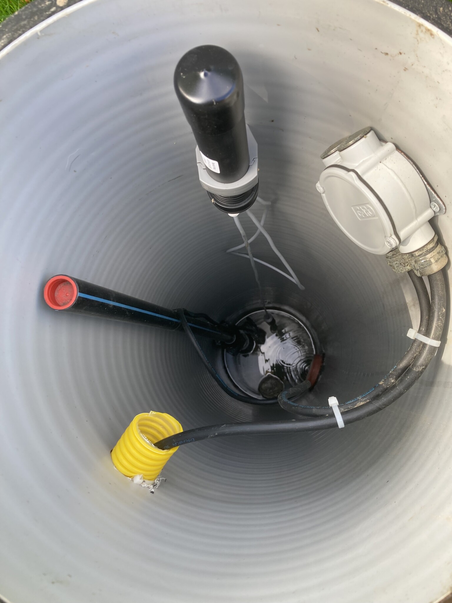

Jag har en avloppsbrunn av modellen FANN Blue 2200L, WC+BDT. Nu har fjärrdosan till pumpen börjat larma och jag vet inte vad som är fel.
1. Jag har kontrollerat så att det inte är wifit eller batteriet.
2. Jag har startat om pumpen.
3. Jag har tagit bilder ner i avloppsbrunnen och på pumpen.
Någon som har någon idé? Det är ca fyra månader kvar till årstömning så jag hoppas att det inte är det som är problemet…

Någon som har någon idé? Det är ca fyra månader kvar till årstömning så jag hoppas att det inte är det som är problemet…ser ut som om
Ser ut som om pumpen ej funkar. Nivå vippan flyter väl ganska högt upp. Lyft upp den med nån pinne o se om pumpen startar
Jored
3-kammaren ser inte ens halvfylld ut med bös, så där är inte problemet.
sikta på pumbrunnen och varför pumpen inte startar där som tänkt.
(alltid problem förr eller senare så fort det fins elpumpar med i bilden - säkrast är självfall hela vägen till infiltreringen/markbädd när man har 3-kammare - men den lyxen har inte alla)
Nu kommer dom som installerade pumpen ut och tittar till den i veckan, så fram tills dess låter jag den vara. Dom tyckte att det såg bra ut på bilderna iaf.
