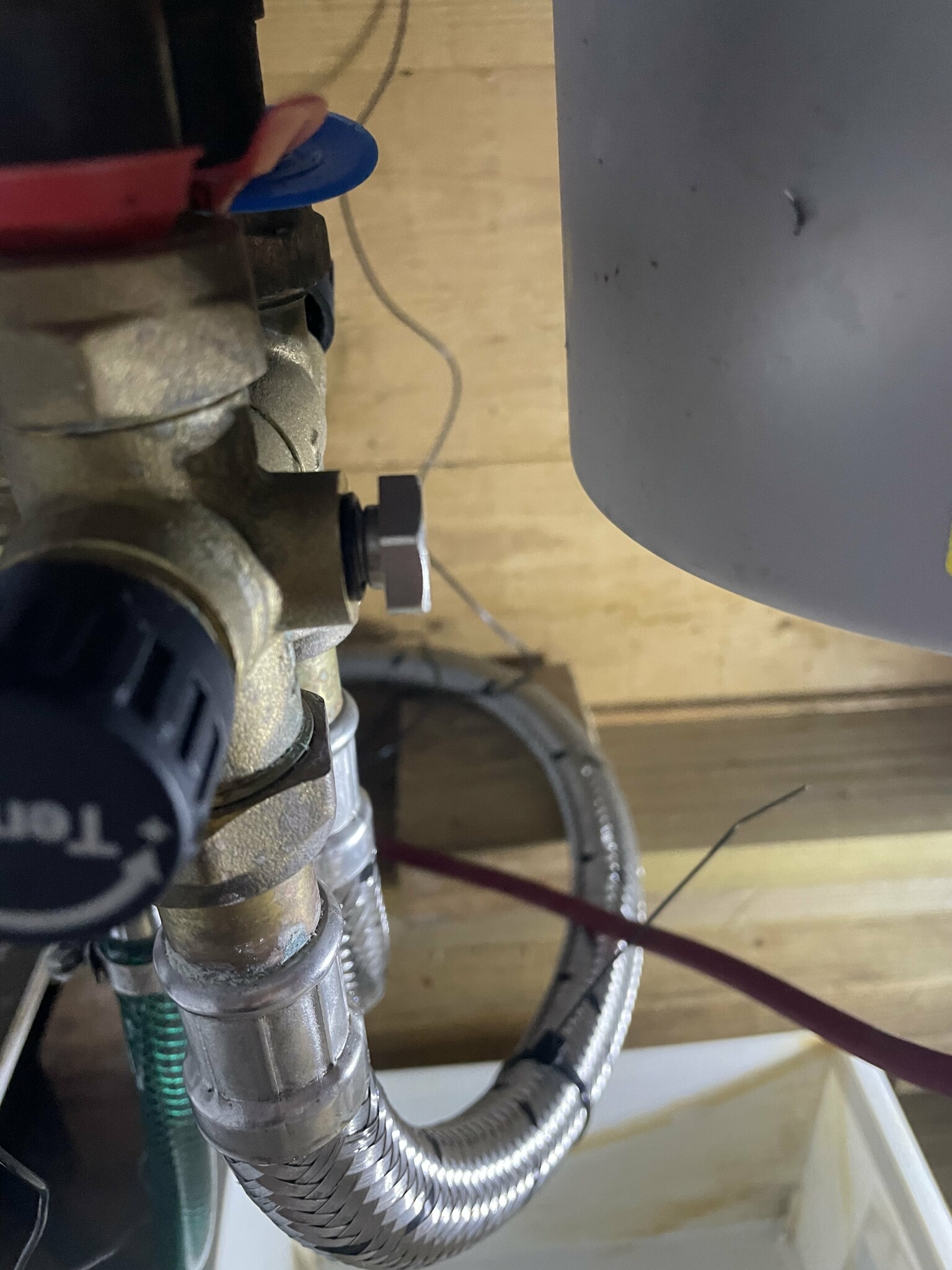

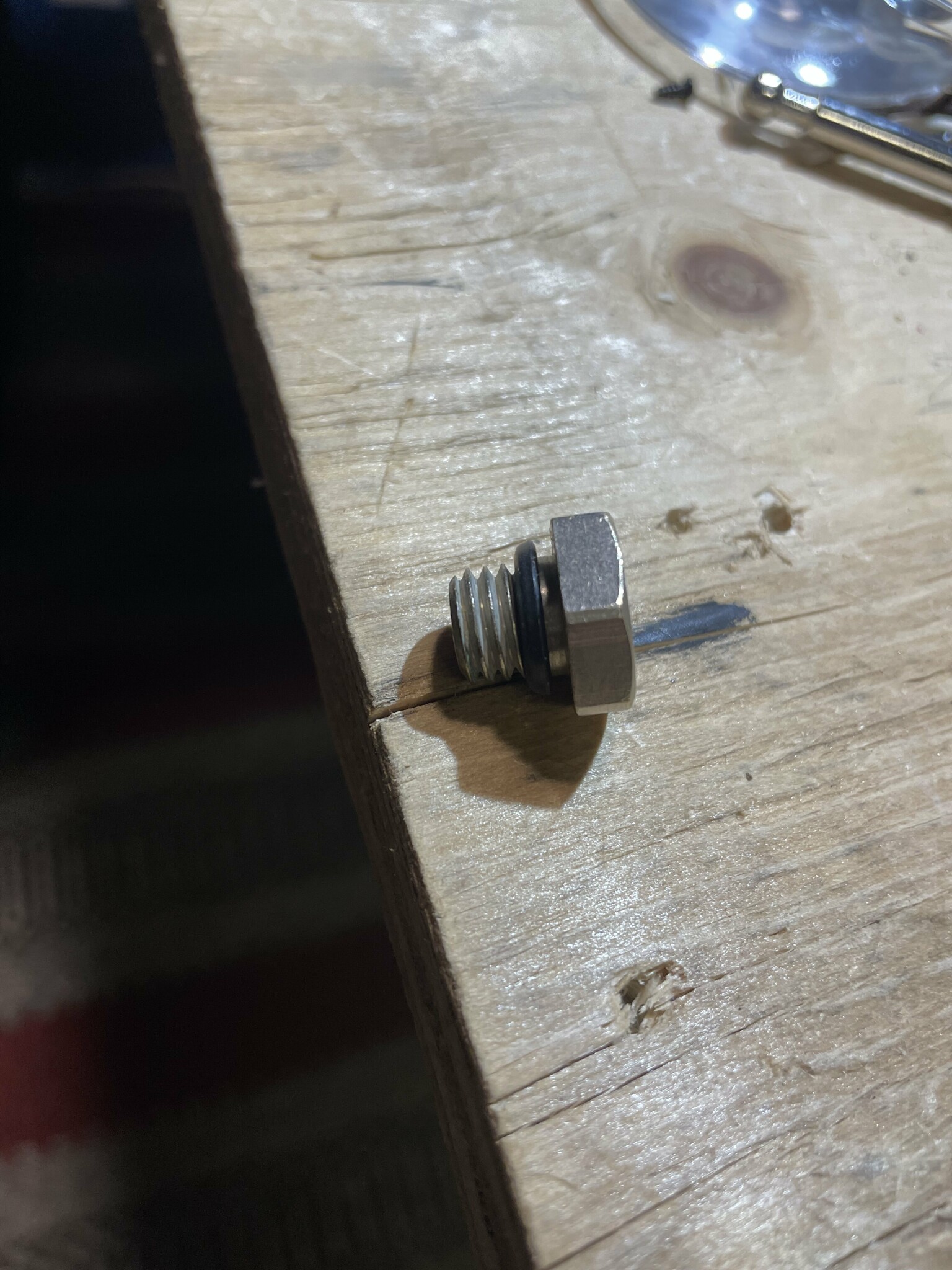

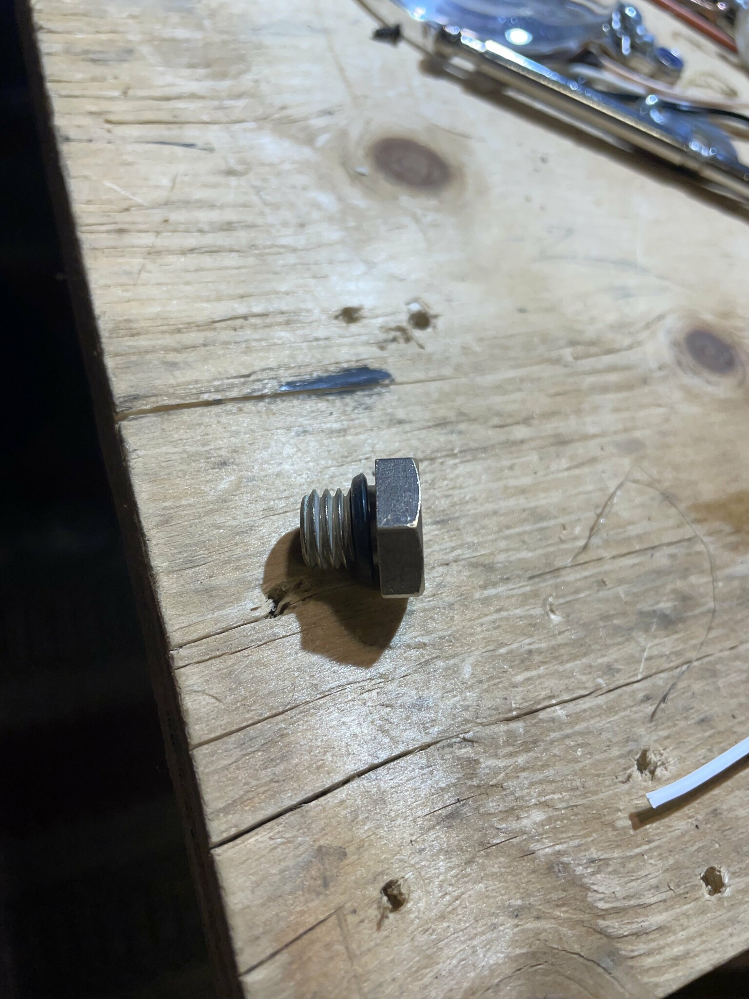

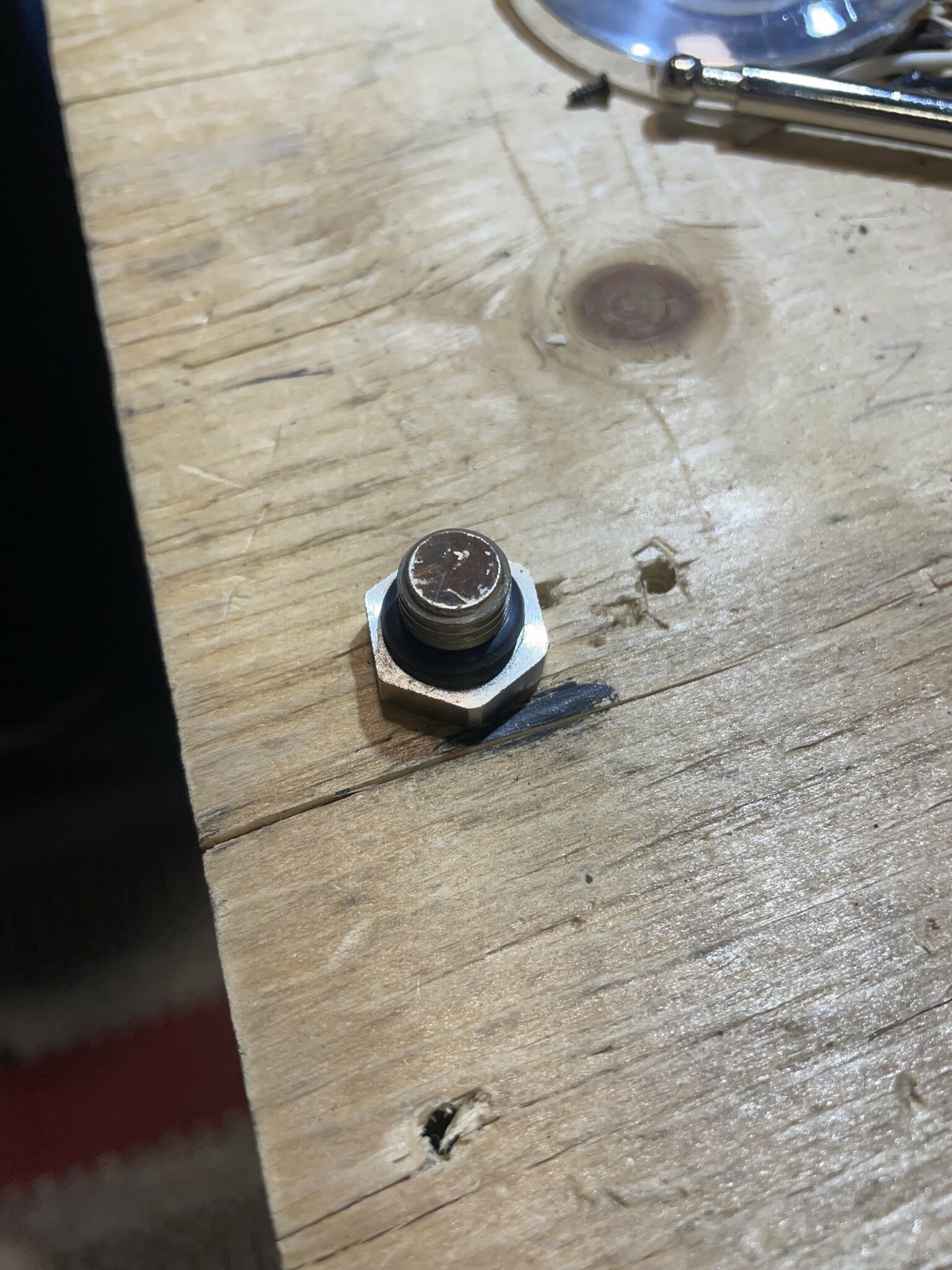

Vad är det för dimension på avluftningsskruven på en Nibe eminent vvb?
  • Avluftningsskruv till Nibe eminent varmvattenberedare liggande på träbord.
  • Avluftningsskruv på träbord, okänd dimension, från diskussion om Nibe eminent varmvattenberedare.
  • Närbild av en avluftningsskruv placerad på ett träbord, för diskussion om dimensioner på en Nibe eminent varmvattenberedare.
  • Närbild på avluftningsskruven och röranslutningarna på en Nibe eminent varmvattenberedare.
Ser ut dom 1/4-tum rörgänga.
D
Har tyvärr inget fungerande skjutmått. Är det inte en M10 så ligger den nära.
Rickard.
Då kanske det är en m10? Jag har ingen aning men det finns inte vad jag kan komma på någon poäng att följa något speciellt standard på det där, kan nog vara lite vad som helst :thinking:
R6 är ungefär lika stor som m10 men har finare gäng, snubblande nära m10 fingänga som har 1mm mellan gängtopparna, vanlig m10 har 1.5mm

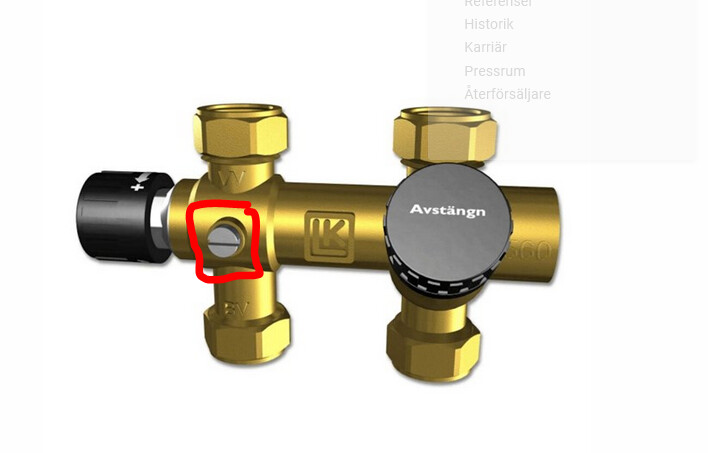

Det är LK som tillverkar ventilkombinationen åt NBE.
Men dimensionen på luftskruven har jag aldrig noterat och jag hittar inte att LK listar den dimensionen heller...
Ventilkombination från LK med markerad luftskruv, avsedd för bruk av NBE, med oviss dimension.
