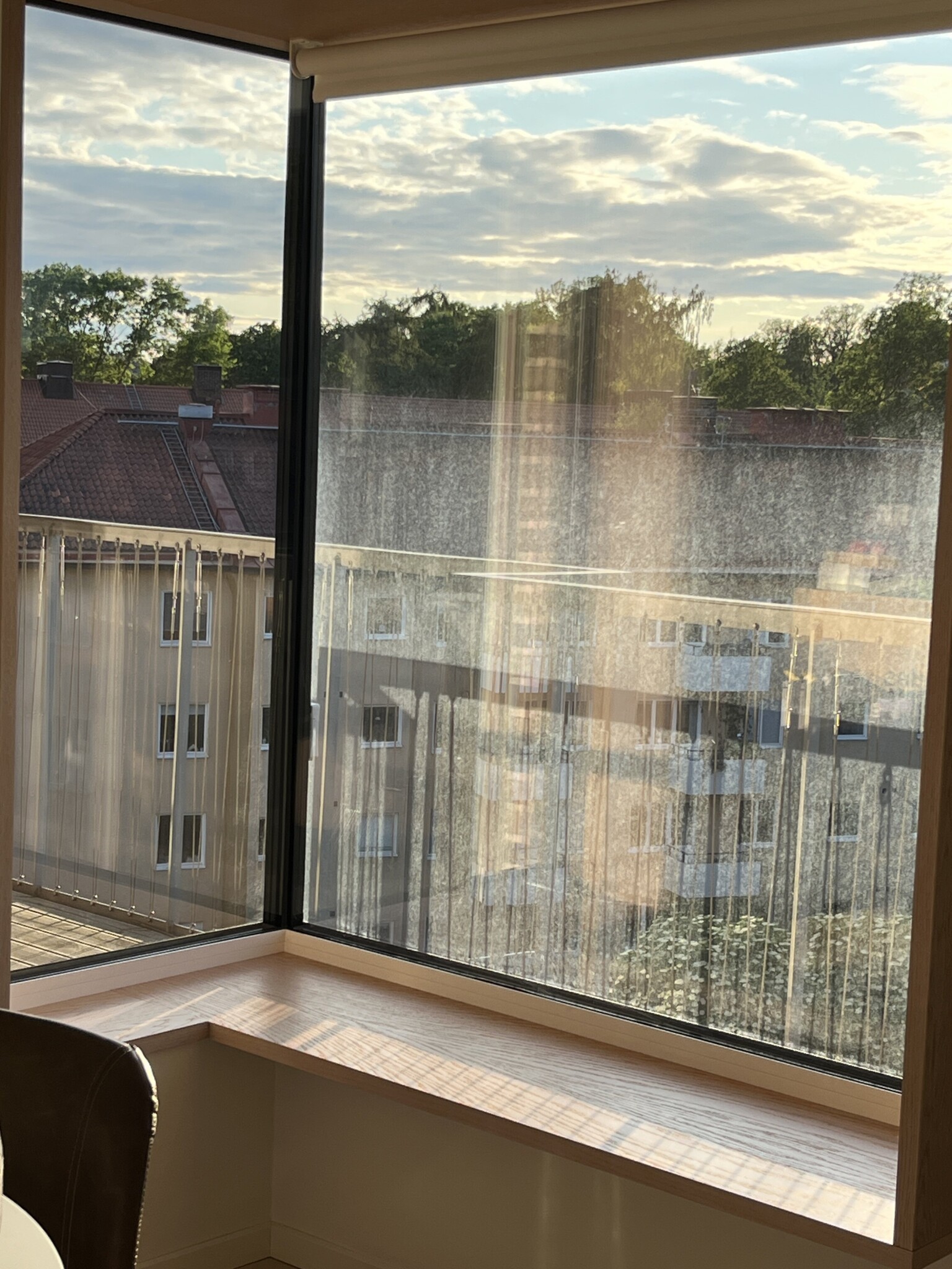

Hej! Har upptäckt detta precis efter inflytt i lägenhet. Denna beläggning syns främst tydligt i motljus när solen ligger på.
Var först osäker på om det kunde vara insidan av glaset (det är en glaskasett som inte går att öppna) eller om det är beläggning på utsidan vilken jag mest tror på.
Beläggningen är i princip omöjlig att få bort med gnuggande utav hushållspapper och vatten. Även testat utblandad ättika. Inget biter.
Någon som känner igen vad det kan vara och hur det kan tas bort?

Jag gissar att det är kalk.
Köp en hink citronsyra och ta en liter vatten och blanda i ett par dl av pulvret sen låt det stå en stund så det löser sig. Pensla på fönstret och låt det verka, sen pensla igen, låt det inte bli torrt. Du kommer behöva stå och pensla en bra stund, kanske en halvtimme. Sen tvätta fönstret med vatten och diskmedel. Det kommer bli mycket bättre men inte bra (för det verkar vara mycket kalk). Sen får du upprepa detta ett par gånger så försvinner det mesta.
Det går att lösa mycket snabbare med starkare grejer som saltsyra men det är riktigt tråkigt att jobba med och jag tror risken att skada saker som fönsterbleck och annat är betydligt större så jag hade nöjt mig med citronsyran och göra ett par behandlingar.

Ja då är det med säkerhet kalk utfällningar som är naturligt ur murade väggar..P PatrikRL skrev:
Så du behöver ha medel som löser kalk lägger med en länk som förklarar..
https://putsa.se/ta-bort-etsningar-eller-utfallningar-i-glasrutan/
Kan var på insidan.Prova på en liten yta först med något för kalk.Farstatjej90 skrev:
