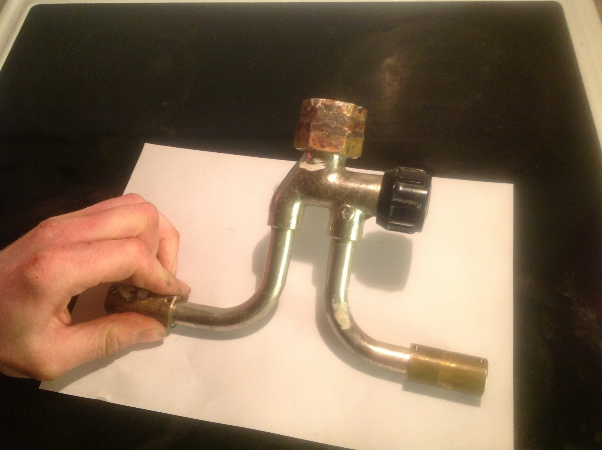

Det sitter ett insatsrör på ventilen, insatsröret går in en bit i elementet, ibland sitter insatsröret hårt fast på ventilen.
I mässingskopplingarna på rören sitter det en O-ring i varje ände, det är stor risk att kopplingarna börjar läcka när man lyfter/vinklar ut elementet eller när man lossar elementet från ventilen. Det finns även risk att kopplingarna börjar läcka när man fyller systemet efter att det har varit tomt.

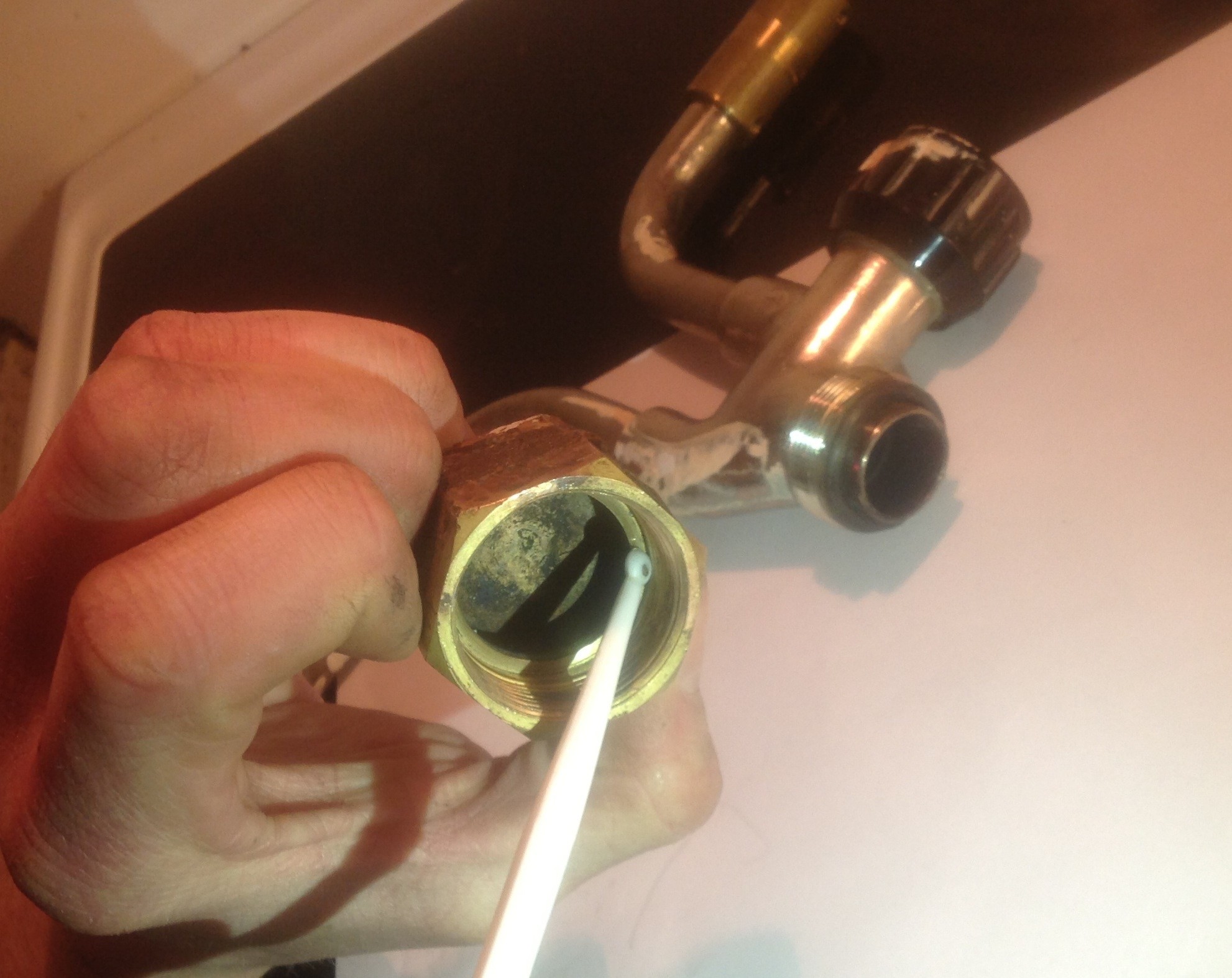

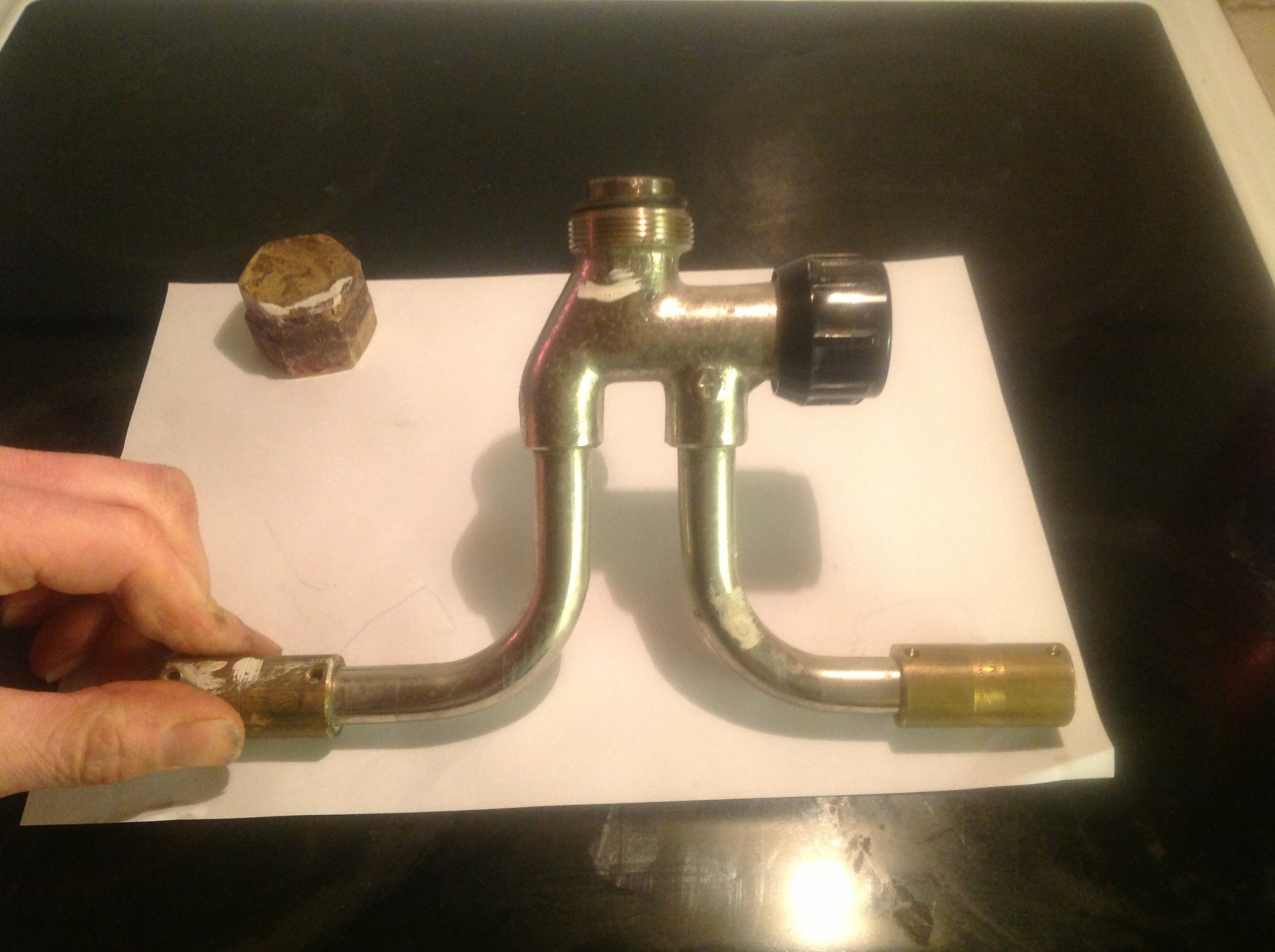

Bilder på ARCU kopplet, sista bilden visar huven som är en 3/4" radiatormutter med en på lödat R25 huv. Den vita pekpinnen visar kanten som tätar mot packning.

Men demontage av insatsröret är alltså nödvändigt för denna lödda "propp"
Behövs inte, går upp i den pålödade huven. Insats röret på kopplet i bild har någon försökt att lossa utan framgång och gett upp, finns små märken efter det.
