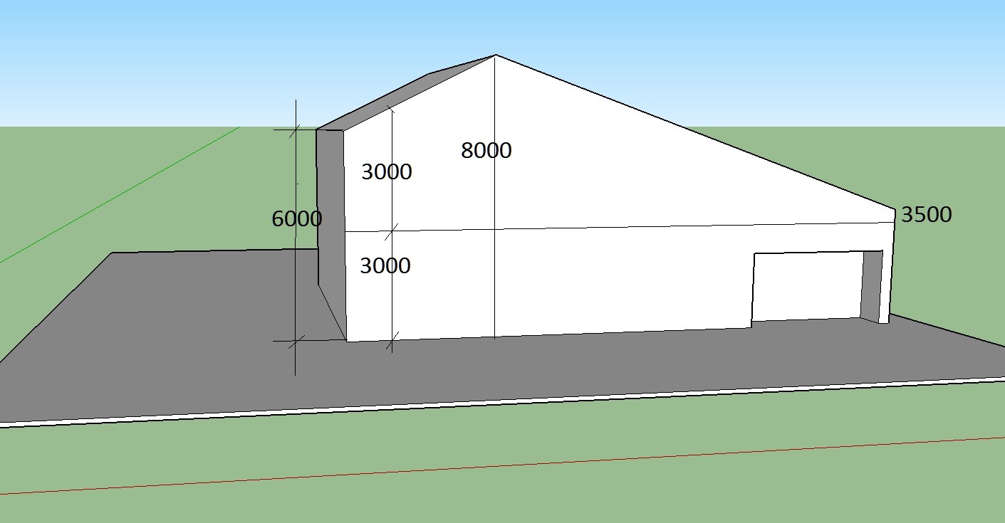

Nu är jag så trött. Skickade ett förslag på bygge till bygglovkontoret.
Om byggnationen kan godkännas eller vad jag måste göra för att få det godkänt.
Hart fått bara "byggnadshöjden måste sänkas till 3.3 meter.
Är det någon här som kan förklara det med tanke på min bild?

Beroende på vilken sida av huset som anses höjdbestämmande (oftast sida mot gata) så är byggnadshöjden på bilden 3,5m eller 8m eller 6m.
Sedan kan det finnas höjdförhållanden mellan hus och gata som ändrar vilken nedre nivå som skall räknas, så höjderna kan bli både högre eller lägre. Så som jag tror huset ligger mot gatan så är höjden 8m.
men ingen sida på bilden är under 3,3m.
Jag antar att 3,3m är gränsen i detaljplanen?

Om du skall klara kraven i detaljplanen så måste du antagligen lägga den lägsta sidan mot gatan, och sänka den till 3,3m.
men hör med kommunen om hur de tolkar det. Det kan finnas omständigheter som gör att de kan låta en annan sida än gatusidan vara höjdbestämmande.
och det kan finna regler som jag inte känner till som gör att även din 6m sida är för hög oavsett vilket håll den ligger åt.
