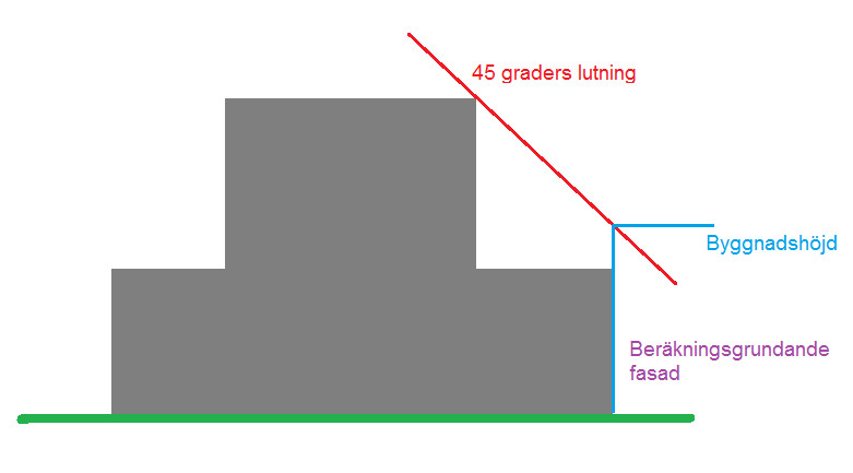

Blir det inte något sånt här, rent principiellt?
Gäller bara att ta reda på vilken fasad som är beräkningsgrundande, som sagt.

En sån form kan vara ett undantag från den generella regeln om 45-gradigt plan...kom också ihåg att även balkongräcket kan räknas in, beroende på hur det ser ut.b8q skrev:
Läs boverkets skrift, förstå vilken fasad som är beräkningsgrundande och gör själv ett första försök att bestämma byggnadshöjd. Men hör alltid sen med kommunen innan du ev jobbar vidare med huset.
